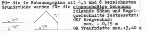

hanghaus2023
09.06.23 20:02
Ist ein Eingeschosser, also 3/4 bzw 2/3 im DG als Wohnfläche.
Habe inzwischen die Angaben im Bebauungsplan gefunden. 45 Grad DN und Traufe 3,4m (OK Pfette) da geht kaum ein Kniestock. Fertigfußboden im EG auf +0,15m
hausbau_phobos
09.06.23 20:11
Fertigfußboden ? Den Rest kann ich mir irgendwie herleiten 🙂

09.06.23 20:17
hausbau_phobos schrieb:
Wir wohnen ca 5km weiter in selben Ort, hier sinds 2k/m2... 🤨
5 km im selben Ort geht kaum. Dann wohl eher westlich. Gibt es da S-Bahn?
Skizze eines Bebauungsplans mit Hausgrundriss, Höhen- und Schnittangaben.
Die nennen es OKF. gemeint ist der Fußboden. Man könnte sich streiten ob da der Fertigfußboden (Fertig Fuss Boden) gemeint ist. Aber das ist eh gegessen. Ist für Dich nicht mehr von Interesse.
