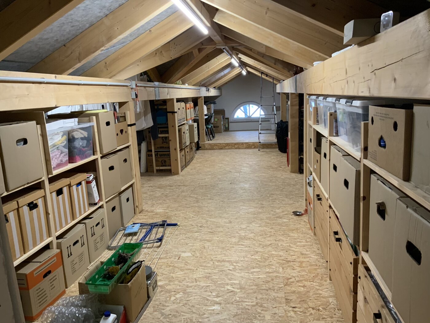

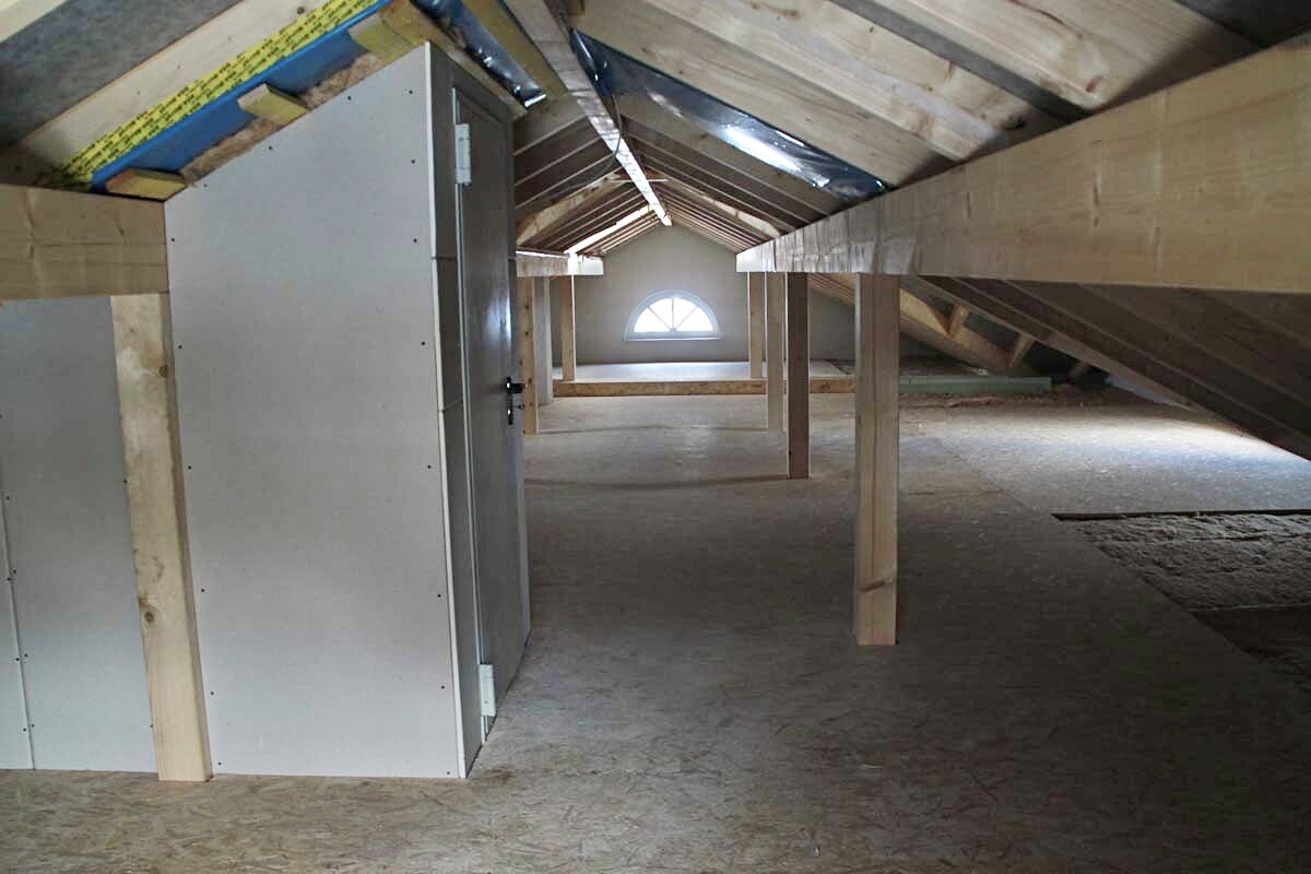

Unser Bungalow hat ähnliche Abmaße.. Wir haben aber eine Treppe ins Dach und eine andere Dachstuhlkonstruktion (Dachneigung ca. 26 Grad). Das Dach selbst ist auch nicht gedämmt. Die Dämmung befindet sich auf der Geschossdecke. Wir nutzen das Dach als Abstellraum und zum Wäsche trocknen. Ich möchte es nicht missen..

Treppenplatz sehe ich hier gar nicht. Das Dach wird auch preislich günstiger als Deines @Steffi33
Ja…. leider.. und das finde ich sehr schade.. Da wäre soviel Potential.. Hier würde ich etwas Geld in die Hand nehmen. Für verhältnismäßig kleinen Aufpreis bekommt man so viel zusätzlichen Platz.

Hi! Vielen Dank für die zahlreichen Ideen und Anregungen!
Das Kinderbad haben wir etwas großzügiger geschnitten, da wir zwei Mädchen haben und hier erfahrungsgemäß auch ein bisschen Raum für Mädchenkram benötigt wird. 🙂 Ich würde die Abtrennung Kammer aber mal mit meinem Mann am Wochenende besprechen.
Ich meine, dass wir das Dach auch ursprünglich so wie vorgeschlagen geplant hatten, aber noch bei einem anderen Anbieter. Die Fotos zeigen ja wirklich wie toll das aussieht. Wo wurde da preislich der Unterschied sein? Und musste das nochmal von Bauamt genehmigt werden?
