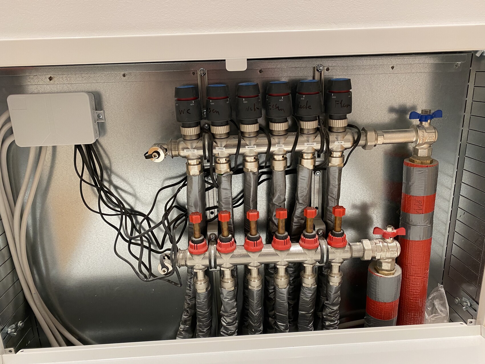

Würdet ihr in meinem Fall empfehlen die Stellmotoren abzuschrauben oder auf Open zu stellen? Der Effekt sollte ja derselbe sein.

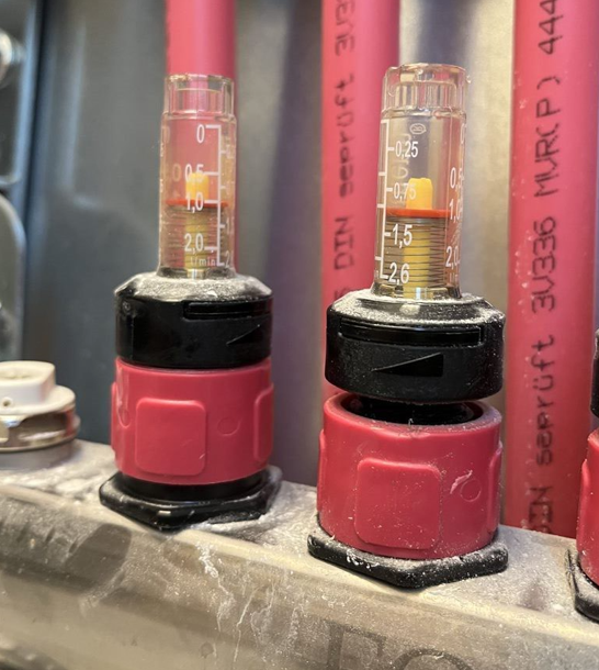

debaser schrieb:
Also bei meinen muss man da schon ordentlich hinlangen, dass die sich drehen.
Danke, ich hab jetzt nochmal mit "etwas Gewalt" hingefasst und siehe da, man kann tatsächlich den schwarzen Teil drehen.
Ich war zunächst verwirrt, weil man den rosa Ring auch drehen kann! Da hat sich allerdings keine Änderung eingestellt, beim schwarzen sofort 😉

KingJulien schrieb:
Das kannst du auch ohne Hilfe zu drehen wenn:
- alle ERR sicher offen bleiben
- der Mindestdurchfluss deiner Heizkreispumpe gewährleistet ist
ja... mal sehen, ob ich das kann 😀
Ich will hier hin:
- Keller 18°
- Schlafzimmer Heizung aus (ggf. in sehr kalten Wintern etwas heizen, wenn die Luft von unten nicht reicht) Schlafzimmer = das ganze Dachgeschoss
- Rest "Maximaltemperatur", also so um die 21°
Dank all eurer Hilfe und eurer Geduld glaube ich zu wissen, was ich nun machen muss:
1. Überströmventil finden und schließen - das wird schwierig, weil ich keine Ahnung hab und in der Anleitung tatsächlich nichts dazu beschrieben ist. Vielleicht krieg ich das gleich noch mit ein paar Bildern hin.
2a Im Schlafzimmer die ERR deaktivieren, indem der HKV auf manuell gestellt und der Durchfluss mit den schwarzen Ringen minimiert (ggf. sogar ausgeschaltet?) wird. Bei Bedarf Durchfluss minimal erhöhen, falls ich nachts erfriere.
2b Im Keller den Durchfluss so einstellen, dass ich die Wunschtemperatur erhalte.
2c Im Rest des Hauses die einzelnen Heizkreise so einstellen, dass ich mit der Temperatur zufrieden bin - ich könnte im Eingangsbereich z.B. 1°C runtergehen, im Rest 21°C und im Bad 22°C (beispielhaft)
Während 2.: Immer kontrollieren, dass die Heizung nicht weniger als 12l/m pumpt - was tue ich, wenn doch? Muss ich dann doch irgendwo mehr heizen, z.B. Keller? Oder Heizungseinstellungen runter (Heizkurve, Fußpunkt, ...) und gleichzeitig die Volumenströme in den Räumen erhöhen?
3. Ggf. kann ich dann noch die ERR ausschalten - mal sehen, ob ich die abklemmen kann, ohne mich umzubringen oder das Haus abzufackeln
Passt das in etwa? Das Prozedere dauert natürlich eine Weile! Das wird nicht an einem Tag gehen, allein schon weil die Heizung ja träge ist.

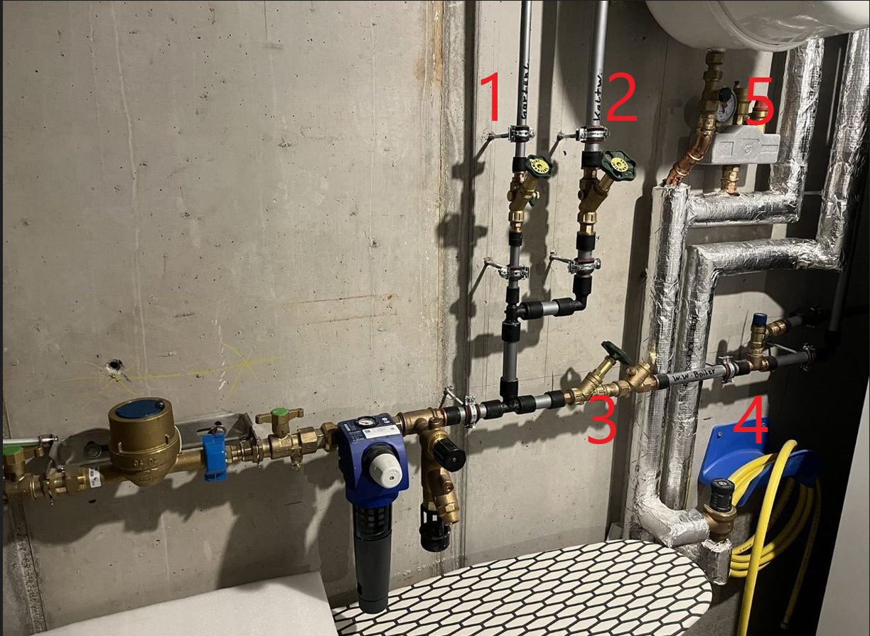

So, zur Ventilsuche
Verrohrte Heizungs- und Wasserleitungen mit Ventilen in einem Technikraum
Nur falls die Schrift nicht erkennbar ist:
1 = Gartenanschluss
2 = Kaltwasser
3 = Warmwasser
4 (das obere) = das müsste das Überdruckventil sein. Das obere/hintere Rohr führt zum Trichter für das Kondenswasser. Das sollte ich eher nicht anfassen?
5 = Druckausgleichsbehälter, aktuell bei 1,8-1,9bar

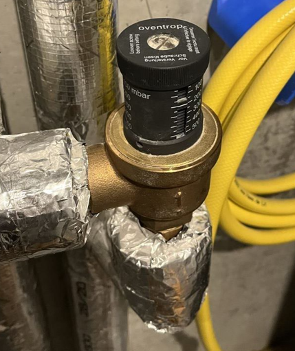

Dazu hab ich noch folgendes gefunden, was sich bedienen ließe:
Messingabsperrventil mit Einstellknopf und Skala in bar/mbar, Isolierband und Gelbschlauch
Das ist auf dem obere Bild unter der 4 - keine Ahnung, was das ist.

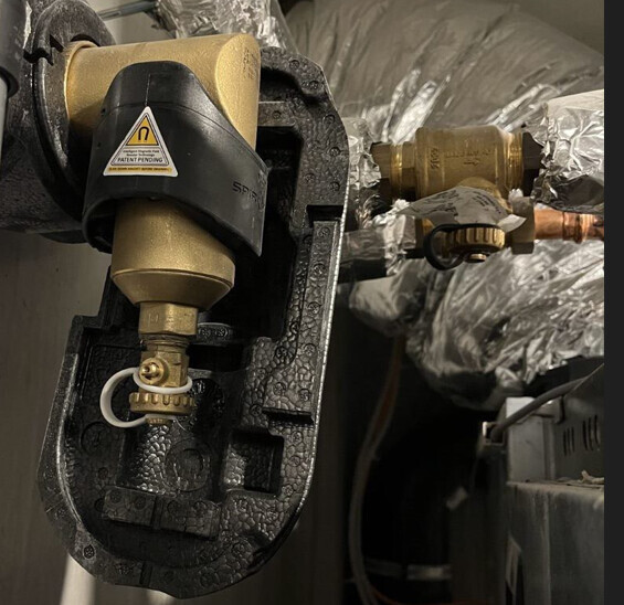

Nahaufnahme eines Messing-Gasventils mit schwarzer Schutzhaube und isolierten Rohren.
Befindet sich hinter der Heizung und sieht nicht so aus, als könnte oder sollte ich das anfassen.

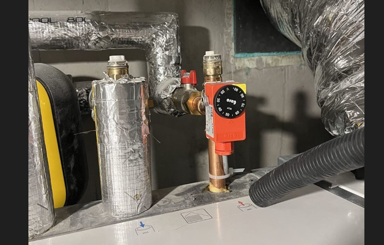

Druckregler am Kupferrohr mit rotem Gehäuse und Skalenrad, von isolierten Rohren umgeben
Das befindet sich oben auf der Heizung. Ich hab nicht den blassesten Schimmer, was das ist 😉
