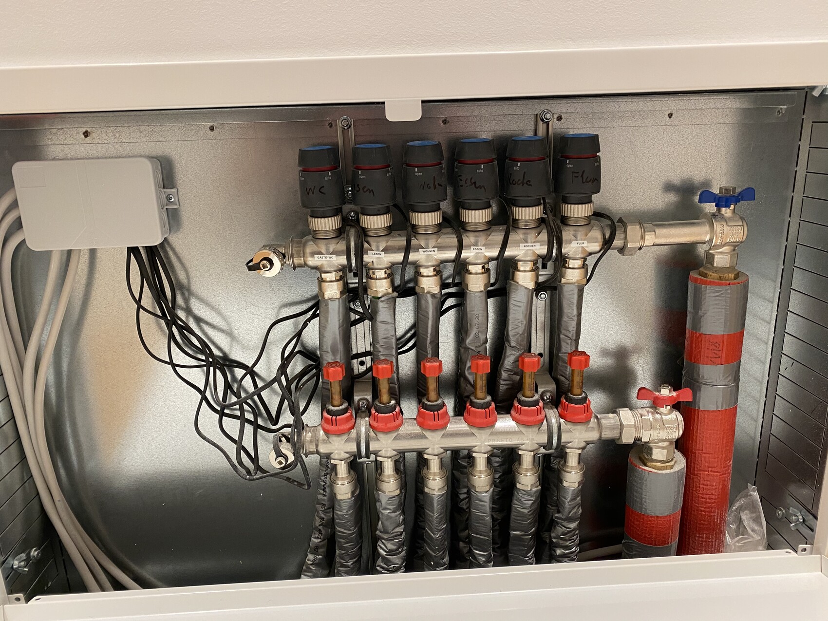

Würdet ihr in meinem Fall empfehlen die Stellmotoren abzuschrauben oder auf Open zu stellen? Der Effekt sollte ja derselbe sein.
Hydraulik-Verteilersystem mit mehreren Absperrventilen, isolierten Rohren und blauen Griffen

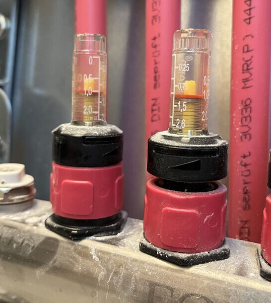

debaser schrieb:
Also bei meinen muss man da schon ordentlich hinlangen, dass die sich drehen.
Danke, ich hab jetzt nochmal mit "etwas Gewalt" hingefasst und siehe da, man kann tatsächlich den schwarzen Teil drehen.
Ich war zunächst verwirrt, weil man den rosa Ring auch drehen kann! Da hat sich allerdings keine Änderung eingestellt, beim schwarzen sofort 😉

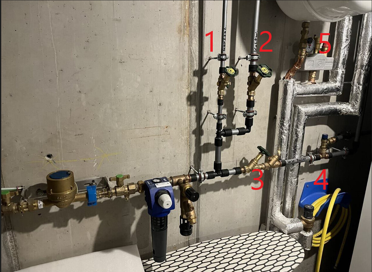

So, zur Ventilsuche
Verrohrte Heizungs- und Wasserleitungen mit Ventilen in einem Technikraum
Nur falls die Schrift nicht erkennbar ist:
1 = Gartenanschluss
2 = Kaltwasser
3 = Warmwasser
4 (das obere) = das müsste das Überdruckventil sein. Das obere/hintere Rohr führt zum Trichter für das Kondenswasser. Das sollte ich eher nicht anfassen?
5 = Druckausgleichsbehälter, aktuell bei 1,8-1,9bar

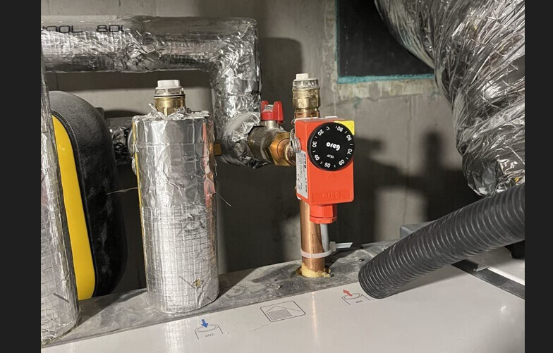

Dazu hab ich noch folgendes gefunden, was sich bedienen ließe:
Messingabsperrventil mit Einstellknopf und Skala in bar/mbar, Isolierband und Gelbschlauch
Das ist auf dem obere Bild unter der 4 - keine Ahnung, was das ist.

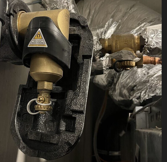

Nahaufnahme eines Messing-Gasventils mit schwarzer Schutzhaube und isolierten Rohren.
Befindet sich hinter der Heizung und sieht nicht so aus, als könnte oder sollte ich das anfassen.

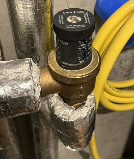

Druckregler am Kupferrohr mit rotem Gehäuse und Skalenrad, von isolierten Rohren umgeben
Das befindet sich oben auf der Heizung. Ich hab nicht den blassesten Schimmer, was das ist 😉
3...2...1... wer findet ein Überflussventil? 😀
