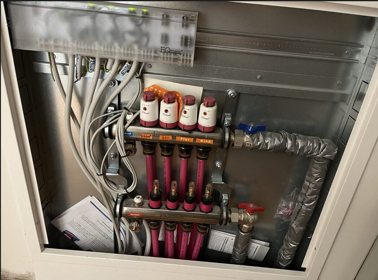

Zeig mal den HKV im OG, ob da ein Überstromventile verbaut ist.

Das sind die gleichen Komponenten wie bei bei meinen HKV. Die Stellmotoren kannst du ganz leicht abnehmen, in dem du den unteren rosa hebel nach rechts schiebst. Dann kannst die Raumthermostate auf Schneeflocke stellen (dann brauchen die keinen oder fast keinen Strom mehr) und den Durchfluss unten an den Schaugläsern anpassen.
14 Verdichterstarts ist für meinen Geschmack viel zu viel. Zum Vergleich: Ich hatte gestern zwei. (drei mit WW)

Heizungsverteiler mit pinken Rohren, Ventilen, Kabeln und Isolierung in einer Metallverkleidung.
Sieht nicht danach aus, dass hier irgendein zusätzliches Ventil wäre.

Die Ventile sind jetzt alle offen. Ich hab allerdings keine Möglichkeit gefunden, wie ich an den Schaugläsern irgendwas einstellen kann.
Vielleicht bin ich zu zaghaft? Ich hab wenig Lust meine Bude zu wässern 😉

Da will ich eigentlich hin... nur wie?
Heizkurve ist aktuell runter auf 0.17 bei +1°C Fußpunkt. Heizung ist auf 40%, WW-Bereitung bei 50%/50% Sommer/Winter.
Ich hab aktuell gut 21°C im ganzen Haus, passt erstmal - wenn ich davon absehe, dass die Heizung so oft startet.
Wenn ich die Heizkurve weiter senke, dann wird es doch kühler im Haus, oder?

Quasi alle, siehe oben. Nur ein möglicher Tausch / die Anbringung der Ventile steht natürlich noch aus, falls überhaupt noch nötig.
Oder habe ich falsch verstanden, dass "die Schaugläser" schon eine solche Funktion haben, ich sie nur noch nicht bedienen kann?
Ich hab auch das Überstromventil im Heizungsraum noch nicht zugedreht - da brauche ich sachkundige Hilfe vor Ort, damit ich nichts kaputt mache.

Wenn jetzt trotz geöffneter ERRs immer noch so viele Takte sind, kann das durchaus am Überstromventile liegen.
Dadurch hast du einen hydraulischen Kurzschluss und die Heizung schaltet zu schnell ab.
Das kannst du auch ohne Hilfe zu drehen wenn:
- alle ERR sicher offen bleiben
- der Mindestdurchfluss deiner Heizkreispumpe gewährleistet ist
Den müsstest du rausfinden. Bei mir ist der was um die 12 l/min. Mal so als Anhaltspunkt.
Dann macht es erst Sinn an den Schaugläsern rumzudrehen.
Normal lässt sich die obere Kappe abziehen und dann die untere bzw das Schauglas selbst drehen. Das obere ist eine Art "Verriegelung", zumindest bei mir.
Und dabei immer den Durchfluss der HKP kontrollieren!
Wobei du vermutlich erst mal auf,- statt zudrehen müssen wirst.
Also bei meinen muss man da schon ordentlich hinlangen, dass die sich drehen.
Aber siehe erstmal noch das was KingJulien geschrieben hat. Du musst erst schauen, dass die Heizung ihre Wärme auch 'los wird'.
