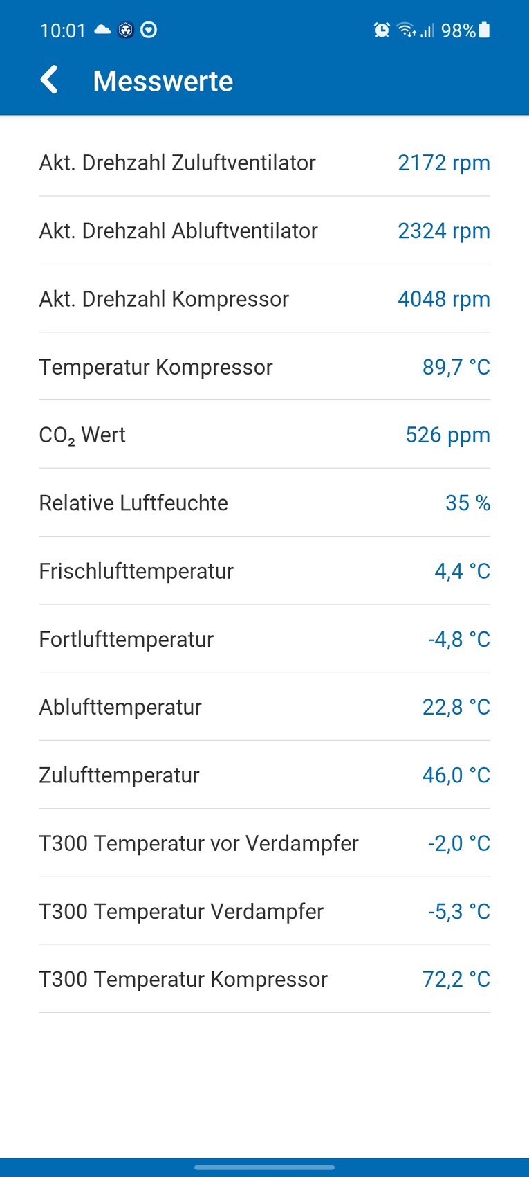

Kanoito
24.01.22 10:33
Low2105 schrieb:
Hallo zusammen, ich weiß nicht ob ich zu spät komme, aber wir hatten letzten Winter auch Probleme, die aber zum Glück gelöst wurden.
Die letzten Winter war es im Haus immer kalt und der Technikraum eine Tropfsteinhöhle...
Die Heizung hatte mit 15 bis 18 Grad Zuluft geheizt, weil die Temperatursensoren, am wichtigsten war wohl der im Verdampfer, kaputt waren.
Wenn die Temperatur "VorVerdampfer" niedriger abgegeben wird als "Verdampfer", kann das bei Euch so sein. Dann versucht die Anlage mehr Energie rauszuholen und vereist... Das ging bei uns soweit, dass wir zwischen -20 und -27 Grad Abluft hatten... Dadurch kondensiert die Luft an der Außenwand des Gerätes und am Wanddurchbruch war die Wand so kalt, das auch dort die Luftfeuchtigkeit kondensierte und wir Schimmel hatten...
Seit die Sensoren getauscht sind haben wir ca. 2000 kW/Jahr weniger Strom gebraucht und haben 21-23°C im Haus.
Es kann also gut funktionieren!
Hi Low,
ist zwar ein alten Thread, aber vielleicht liest du noch mit...
Wir haben ein Weberhaus Kfw40+ gebaut und die Proxon Anlage in 2019 installiert.
Ich habe jetzt die Stromrechnung für 2021 und ein Verbrauch für das ganzes Haus von ca. 6300kWH und scheint mir ein bisschen hoch zu sein.
Dann habe ich deinen Beitrag zu den Sensoren gelesen und habe mich gewundert, ob die in Ordnung sind... hier den Screenshot von der App.
Temperatur "Vor Verdampfer" ist niedriger als "Verdampfer" aber Abluft ist zumindest nicht Minus
Screenshot einer Haustechnik-Messtafel mit Ventilator-Drehzahlen, Kompressor-Temperaturen und Luftwerten
Haus hat ca. 205m2 Wohnfläche (2 Erwachsene, 2 Kinder) und zusätzlich zu der Proxon Anlage haben wir 4 Infrarot Heizstrahler im Badezimmer die im Winter 2 Stunden morgens beim Duschen und 2 Stunden abends per Schaltuhr sich einschalten.
weberhausproxonverdampferheizungzimmermanntechnikertemperaturabluftsensoren
