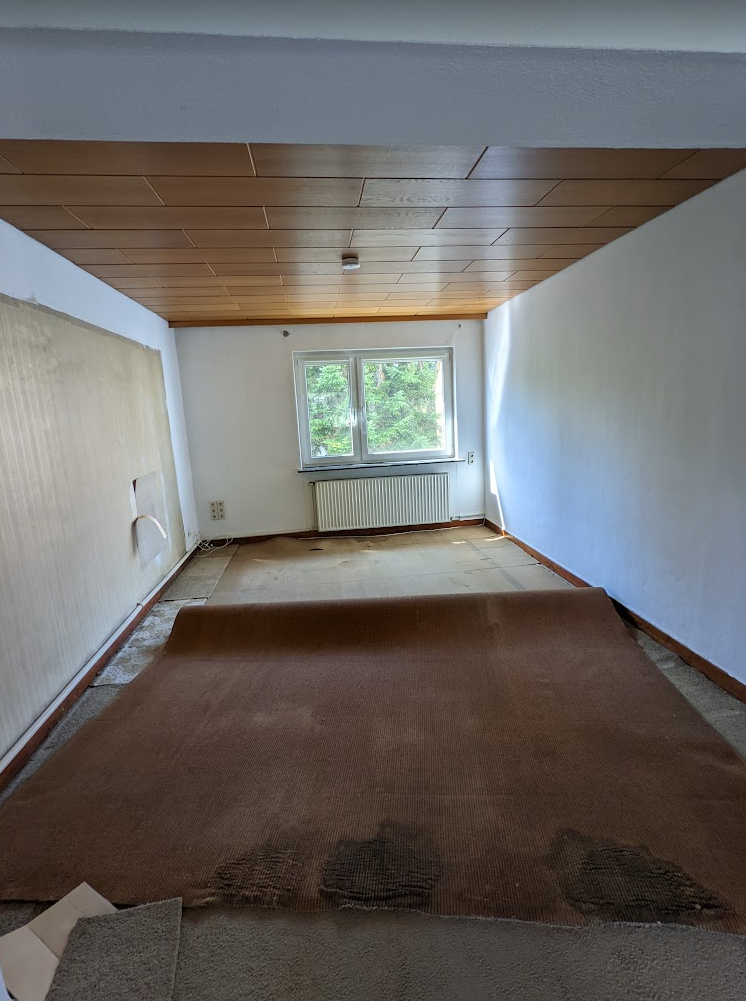

Kinderzimmer mit Holzvertäfelung oben. Man sieht auch schon, dass es mehrere Schichten Boden gibt, allerdings mit ganz wenigen Ausnahmen alles nur übereinander gelegt und nicht geklebt.

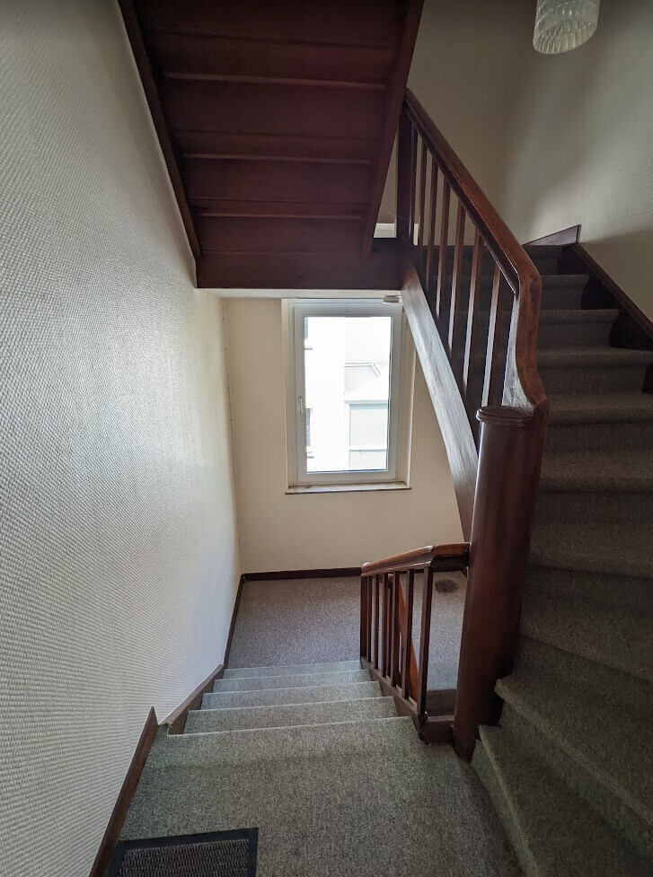

Treppenhaus - hier soll der Teppich entfernt, das Holz abgeschliffen und gestrichen werden:
Treppenhaus mit Holztreppe, Holzgeländer und Fenster am Landeplatz.

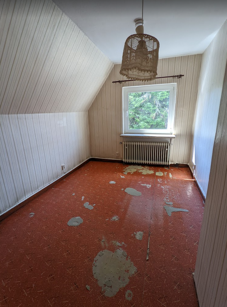

Die Zimmer sehen eigentlich alle so aus - sehr hoher Kniestock und auch Deckenhöhe (2,65m) - dadurch quasi vollwertige Wohnfläche. Unter dem "Boden" ist auch hier überall gut erhaltener Dielenboden. Dadurch, dass nichts festgeklebt ist, konnten wir schon unter vieles zusammen mit dem Bodenaufarbeiter drunterschauen - sieht soweit gut aus!
Kleines, leeres Zimmer mit gestreiften Wänden, Fenster über Heizkörper, Korblampe, roter Boden.

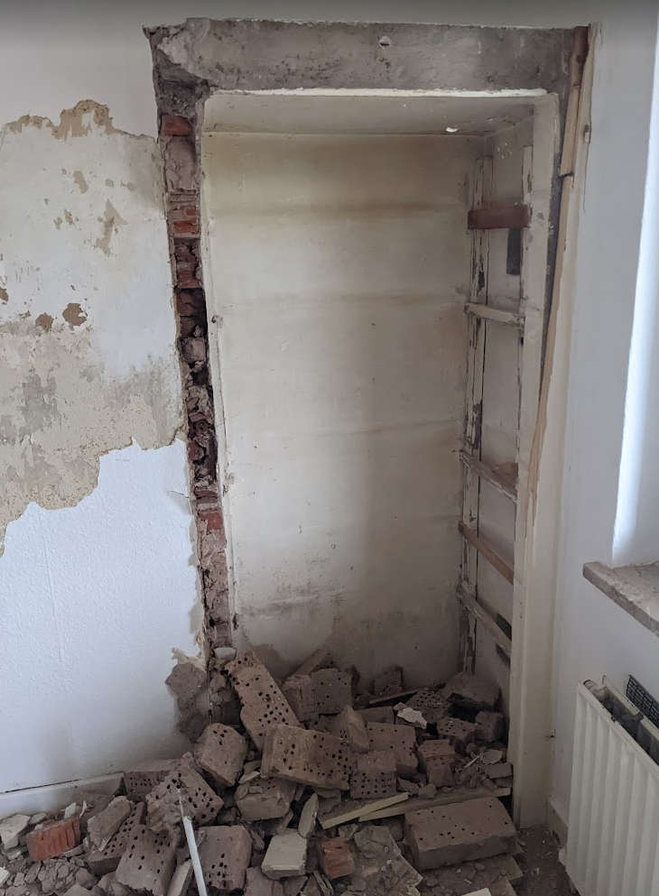

In der Küche im EG gab es diesen netten Vorratsschrank, der gemauert ist:
Weißer Zweitüriger Kleiderschrank steht in einem Zimmer mit beschädigter Wand und Fenster.
Man sieht auf dem Bild ja schon den Vorschlaghammer, damit ging es dann zur Sache:
Innenwand-Abbruch: freigelegte Ziegel, Putzreste und Schutt am Boden, offene Struktur

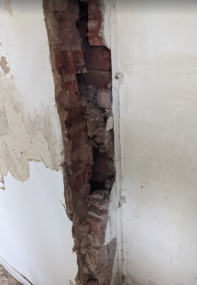

Problem: Hier wurde wohl damals absichtlich eine Wärmebrücke eingebaut. Während das Haus generell zweischalig gebaut ist, ist der Schrank nur einschalig, d.h. wir haben da jetzt aktuell ein kleines Loch in der Wand und können zwischen die beiden Ziegelreihen schauen. Hier muss also dann nochmal aufgebaut werden...

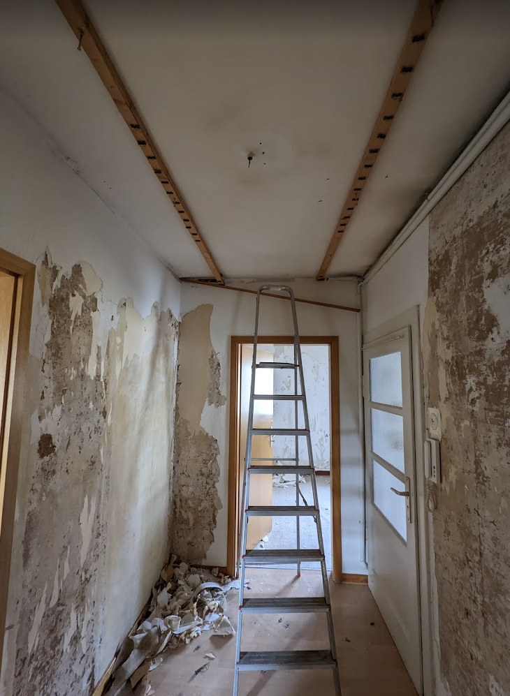

Im OG haben auch die ersten Deckenverkleidungen dran glauben müssen:
Flur in Renovierung, Leiter steht in der Mitte, Wände abblätternd und Geröll auf dem Boden.

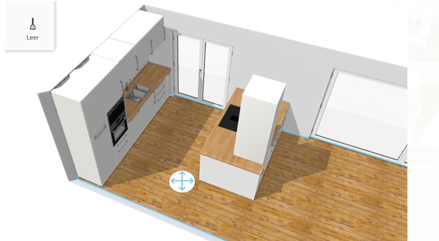

Wir haben uns auch schonmal Gedanken zur Küche gemacht. Das mag jetzt noch nicht so sehr akut sein, aber da wir im Dezember ja noch Kind #2 erwarten, wollen wir möglichst viel jetzt schon regeln. Wir können die Geräte schon ordern und dann vom Verkäufer lagern lassen.
Das hier sind zwei Varianten schnell in 30 Minuten mit dem Ikea Planer zusammengeschustert. Die weiße Säule ist der Schornstein, der bestehen bleiben soll, um Heizungsrohre und Elektrik durchs Haus zu schleifen.
Moderne Küche mit dunkelblauen Schränken, Holzboden, Spüle und Kochinsel.
Küche mit L-förmigen Schränken, Spüle, Ofen, Holzboden, zentrale Insel mit Kochfeld, Glastüren.
Symmetrischer von der Optik ist natürlich die obere, aber wahrscheinlich praktischer ist die untere (mehr Licht - über der Tür ist ja auch noch ein Balkon, der Licht wegnimmt, weniger Behinderung durch die Tür nach draußen). Die Insel ist hier 1,2x2,1m (Minus 80cm Kochfeldbreite auf der Seite ohne Schornstein), die Arbeitsfläche auf der Wandseite ist ca 2,1m lang (Minus Spüle). Wir haben allerdings relativ viele Geräte, die irgendwo hin müssen (große Kenwood Küchenmaschine (50x35cm), Sodastream, Kaffeemaschine (klein), Wasserkocher, großer Brotkasten (40x40cm), Brotschneidemaschine). Die Brotschneidemaschine soll in einer Schublade verschwinden, den Wasserkocher könnte man ggf durch Induktion ersetzen? Ansonsten müsste der Platz eigentlich gut reichen, um die Geräte vernünftig platzieren zu können?
Was meint ihr - macht das so Sinn? :)
Ein typischer Fall von ungenauer Aufklärung, würde ich sagen. Die Anlage als "stromloser Halbkühlschrank" ;-) war allerdings grundsätzlich schon so beabsichtigt.
