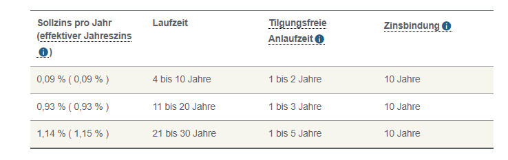

st3lli83 schrieb:
Wobei ich davon ausgehe die 0,65% für KFW sind unschlagbar.
Auch die KfW wird teurer. Bei der klassischen Laufzeit von 30 Jahren liegst Du schon bei 1,14 %
Tabelle mit Zinssatz, Laufzeit, Tilgungsfreie Anlaufzeit und Zinsbindung (drei Varianten).

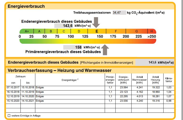

Hallo Leute,
am kommenden Mittwoch haben wir den nächsten/letzten Termin im Haus mit den Eigentümern.
Ich brauche bitte nochmal eure Meinungen zu dem Unterfangen.
Kurz nochmal die Keyfacts
Haus an sich, Grundstück, Lage für uns perfekt
BJ 1987 Fischerfertighaus (gehört(e) wohl eher zu den Premium Hersteller?!)
Gas Heizung aus 2011
Fenster aus 87

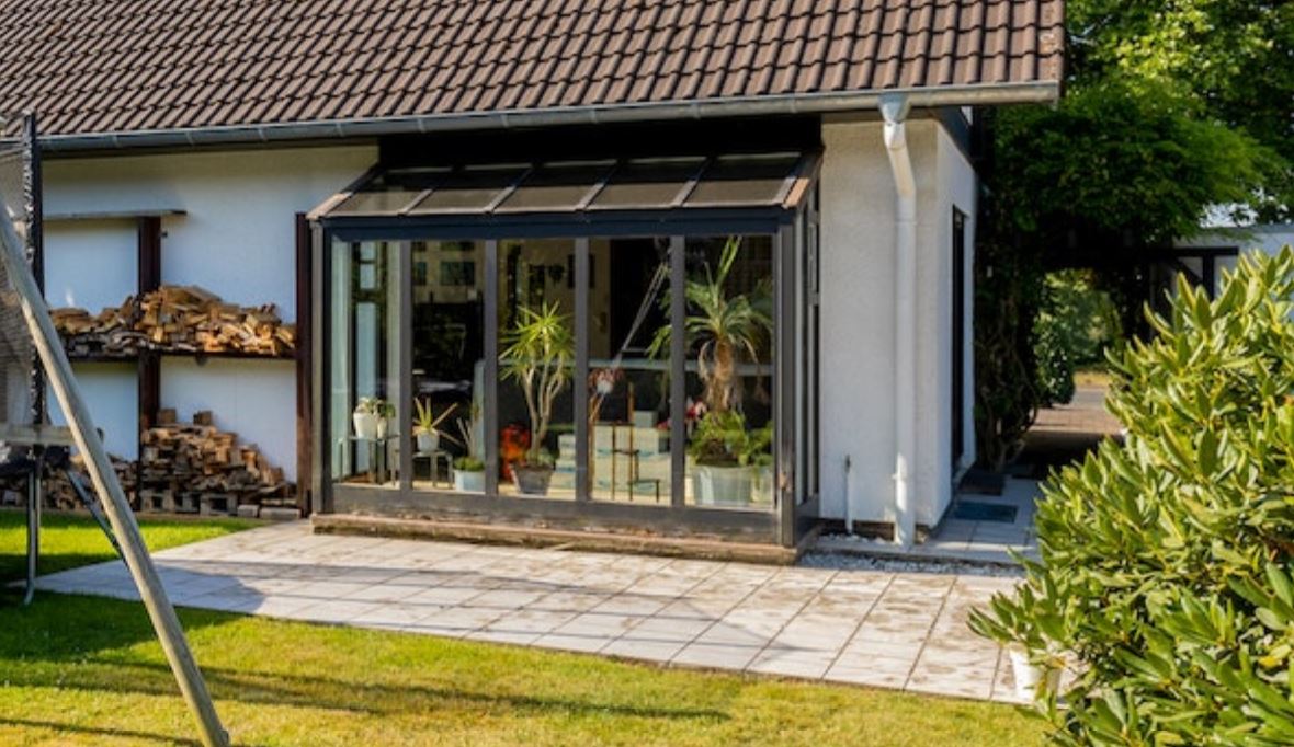

Wintergarten – wenn man den überhaupt so nennen kann. Ca. 1,15m x 3,20m (siehe auch anbei)

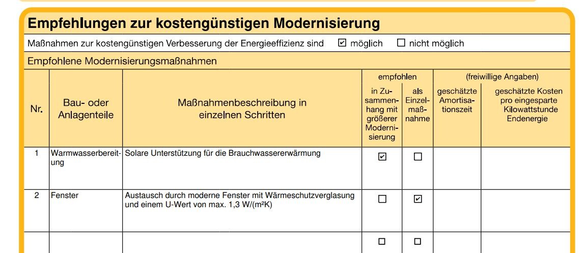

Anbei auch nochmal der Teil aus dem Energie-Ausweis
Der Knackpunkt hier ist ja der enorme Verbrauch. Abgesehen von der Renovierung, wenn wir:
- alle Fenster austauschen (3fach verglast + warme Kante)
- Haustür neu
- Wintergarten entweder wegmachen und „nur“ eine Glasfront (Schiebetür oder normale Tür) oder halt neuen Wintergarten
- Kellerdecke dämmen
vornehmen, sollte der Verbrauch doch gut runtergehen? Ich denke auch dieser aktuelle Wintergarten wird bestimmt extrem viel Energie fressen?
Wir sind sowieso eher die sparsamen und haben auch jetzt in unserer ETW mit Abstand den geringsten Verbrauch. Dann sollten die Nebenkosten doch im Rahmen bleiben oder?!
Zusätzlich steht noch die Option im Raum – neues Dach mit Photovoltaikanlage.
1. Wie würdet ihr diese Idee(n) bewerten? Vor allem die Sanierung mit oder ohne Dach?!
2. Heizung würde ich wohl erstmal nicht tauschen. Fehler?!
3. Würde evtl. Solarthermie etwas bringen? Der allgemeine Tenor ist ja eher Photovoltaik oder gar nichts
Bauchschmerzen habe ich halt nur bei der Frage: Können wir das Haus mit den o.g. Arbeiten zeitgemäß hinbekommen? (natürlich kein Kfw 40 Neubau). Aktuell wohnen wir ja auch mit einer Gas-Heizung. und die ist aus ca. 2006.
Brauche irgendwie ein paar Zusprechungen oder eben ein paar Gegenargumente
Danke euch
Grundsätzlich bist Du damit auf einem sehr guten Weg. Ich würde aber auf jeden Fall das Dach anfassen. Vielleicht kann man das auch einfach von innen machen.
Noch nicht tauschen.
Bringt was. Rentiert sich aber nicht.
Klares ja - mit Dach.
