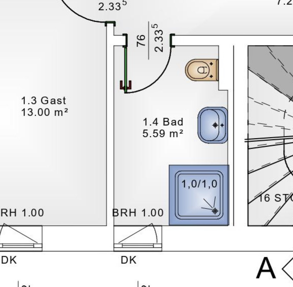

Der Wermutstropfen ist doch zb sowas:
Wer will „im Alter“ oder später nach Teilung sowas als Hauptbad nutzen, nachdem er ü10 qm genutzt hat?
Grundriss Bad mit Toilette, Badewanne und Dusche; angrenzendes Gästezimmer.

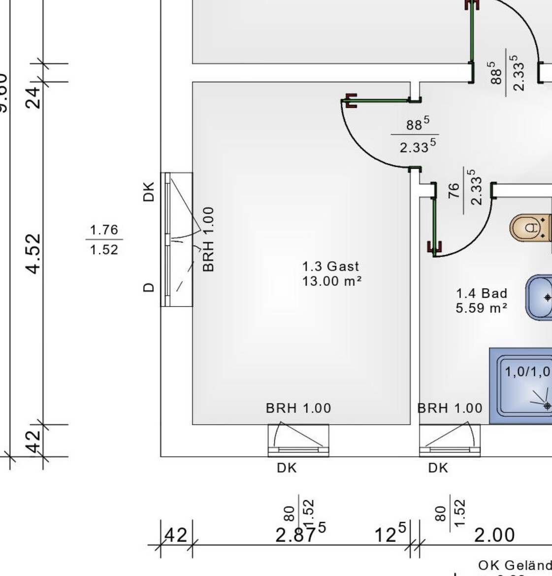

Oder das hier: wer kann das Schlafzimmer vernünftig mit Schrank und Doppelbett („altersgerecht“) oder überhaupt einrichten bei einer Breite von 2,85, wenn er vorher eine Ankleide hatte?
Grundriss: Gästezimmer 13 m² und Bad 5,59 m² im Plan, Türen und Fenster sichtbar.
-> Die Breite von Schlafzimmer wäre hier grundsätzlich schon das Problem für beide Schlafzimmer.

29.06.22 10:51
Ich empfehle dringend Möbel im Maßstab einzuzeichnen und dabei die Bewegungsfläche zu berücksichtigen.
Der Tisch am Sitzfenster - mal davon abgesehen, dass Bänke unpraktisch sind, reicht der Essbereich in den Laufweg Essen-Wohnen rein.
Garderobe für 4-5 Personen fehlt
Hauswirtschaftsraum für Technik, Wäsche, Abstellen viel zu klein.
Das EG wirkt - durch die gewünschte Teilung, konservativer Grundriss - beengt.
OG Vermutlich ist 2.3 Schlafen das Elternschlafzimmer
Bett vor Fenster - Reinigung schwierig
Raum sehr schmal. Je nach Bettrahmen bleiben euch vielleicht nur 50 cm zwischen Bett und Wand
Ankleide - Türe vermitteln so wie sie jetzt steht geht fast nur an eine Wand ein Schrank und ihr braucht den Abstellraum dringend.
Ich würde die Ankleide dem Schlafzimmer zuschlagen und einen funktionierenden großzügigen Raum zu bekommen.
WC würde ich zum Abstellraum umfunktionieren oder dem Bad zuschlagen
Im Bad fehlt der Platz für ein 2. Waschbecken bei 4-5 Personen kein Luxus sowie Platz für Schränke
Das Raumprogramm ist sportlich für die Größe. Ich würde auf eine Teilung verzichten um optisch mehr Luft in das Haus zu bekommen. Ebenfalls würde ich mir überlegen ob ich für 1x Gast pro Monat und evlt. noch ein Kind 2 Räume vorhalten würde.
