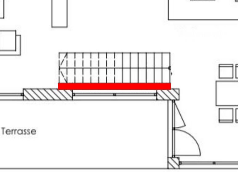

ᐅ Treppengeländer bei 18 cm Wandabstand

da muss definitiv etwas hin! Sogar im unkomplizierteren Stahl- und Industriebau werden Lücken zwischen Treppenwange und Wänden von mehr als 50mm konstruktiv verschlossen um im Falle eines Drauftretens ein Verdrehen oder Umknicken des Fußes zu verhindern. Bei 18cm Lichte passt da schon mal im schlimmsten Fall ein Kind unter drei Jahren komplett durch!
Wie groß ist die Lichte der Öffnung zur Wand weiter oben?
Wenn bei euch wie im Beispielfoto die Treppe oben an einer freien, auskragenden Decke anschließt, würde ich die Treppe 10cm weiter in den Raum hinein verschieben und fensterseitig das selbe Geländer wie raumseitig vorsehen. Alles andere sieht bescheiden aus!

Maxwell8 schrieb:
Hier der Grundriss der positionierten Treppe und ein Beispielfoto.
Ich hab's jetzt noch 5x gelesen....und hab' mich weiterhin gefragt, was, wie, wo...
Aber jetzt ist's klar. Die Zeichung ist falsch. Dort ist die Treppe doch bündig mit Fenster/Wand eingezeichnet.
Grundriss einer Terrasse mit Geländer; Tür zum Innenraum, rote Markierung markiert das Geländer.
25.02.22 13:28
Das wird sie wohl auch sein, aber, es gibt die Fensterlaibung und die eigentliche Scheibe wird dann ca. 18 cm eingerückt sein und damit auch diesen Abstand zur Treppe haben.

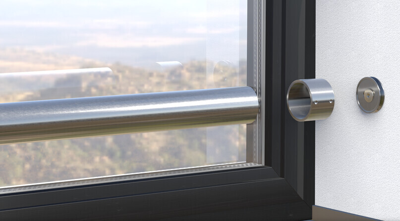

Wir haben gerade bei einem Neubau die Fenster entlang der Treppe mit einen Stangensystem ähnlich dem im Bild nachrüsten müssen, da der Architekt die DIN für Bürogebäude ignoriert hat. Sieht nicht so prickelnd aus. Das war aber die gleiche Problematik.

driver55
25.02.22 13:49
Ah, ok. Es geht also "nur" um den "Spalt" am Fenster.
