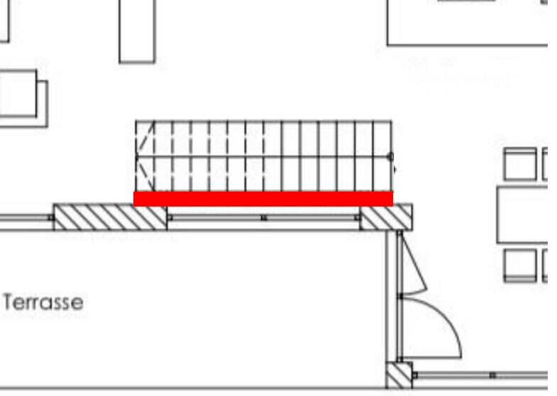

wir haben eine gerade Treppe, die an einer Wangenseite zum festverglasten Fenster und an der anderen Seite zum offenen Raum zeigt. Zu überwinden sind 2,60m Höhe.
Die offene Seite werden wir mit abgetrepptem Glas versehen. Auf der anderen Seite sind jedoch 18 cm Abstand zwischen Fenster und Wand/Treppe.
Sollte man über ein zweites Geländer nachdenken bzw. ist der Abstand zu groß?
Oder gibt es preiswerte temporäre Geländer/Stangen/.., die man anschließend (nach dem jüngeren Alter der Kids) wieder entfernen kann?

Simon-18925.02.22 13:16Hallo,
da muss definitiv etwas hin! Sogar im unkomplizierteren Stahl- und Industriebau werden Lücken zwischen Treppenwange und Wänden von mehr als 50mm konstruktiv verschlossen um im Falle eines Drauftretens ein Verdrehen oder Umknicken des Fußes zu verhindern. Bei 18cm Lichte passt da schon mal im schlimmsten Fall ein Kind unter drei Jahren komplett durch!
Wie groß ist die Lichte der Öffnung zur Wand weiter oben?
Wenn bei euch wie im Beispielfoto die Treppe oben an einer freien, auskragenden Decke anschließt, würde ich die Treppe 10cm weiter in den Raum hinein verschieben und fensterseitig das selbe Geländer wie raumseitig vorsehen. Alles andere sieht bescheiden aus!

Maxwell8 schrieb:
Hier der Grundriss der positionierten Treppe und ein Beispielfoto.Ich hab's jetzt noch 5x gelesen....und hab' mich weiterhin gefragt, was, wie, wo...Aber jetzt ist's klar. Die Zeichung ist falsch. Dort ist die Treppe doch bündig mit Fenster/Wand eingezeichnet.
driver55 schrieb:
Dort ist die Treppe doch bündig mit Fenster/Wand eingezeichnet.Das wird sie wohl auch sein, aber, es gibt die Fensterlaibung und die eigentliche Scheibe wird dann ca. 18 cm eingerückt sein und damit auch diesen Abstand zur Treppe haben.M
Myrna_Loy25.02.22 13:47kbt09 schrieb:
Das wird sie wohl auch sein, aber, es gibt die Fensterlaibung und die eigentliche Scheibe wird dann ca. 18 cm eingerückt sein und damit auch diesen Abstand zur Treppe haben.Ah, ok. Es geht also "nur" um den "Spalt" am Fenster.ich muss (leider) regelmässig bei einem unserer Kunden so eine Treppe hoch- und herunterlaufen. Lustigerweise schwingt die mehr nach links und rechts statt auf und ab. Ein unangenehmens Gefühl ist das allemal. Aber vermutlich ist das die günstige Ausführung für Industriebauten, in EFHs bauen die vielleicht stabilere Varianten?
