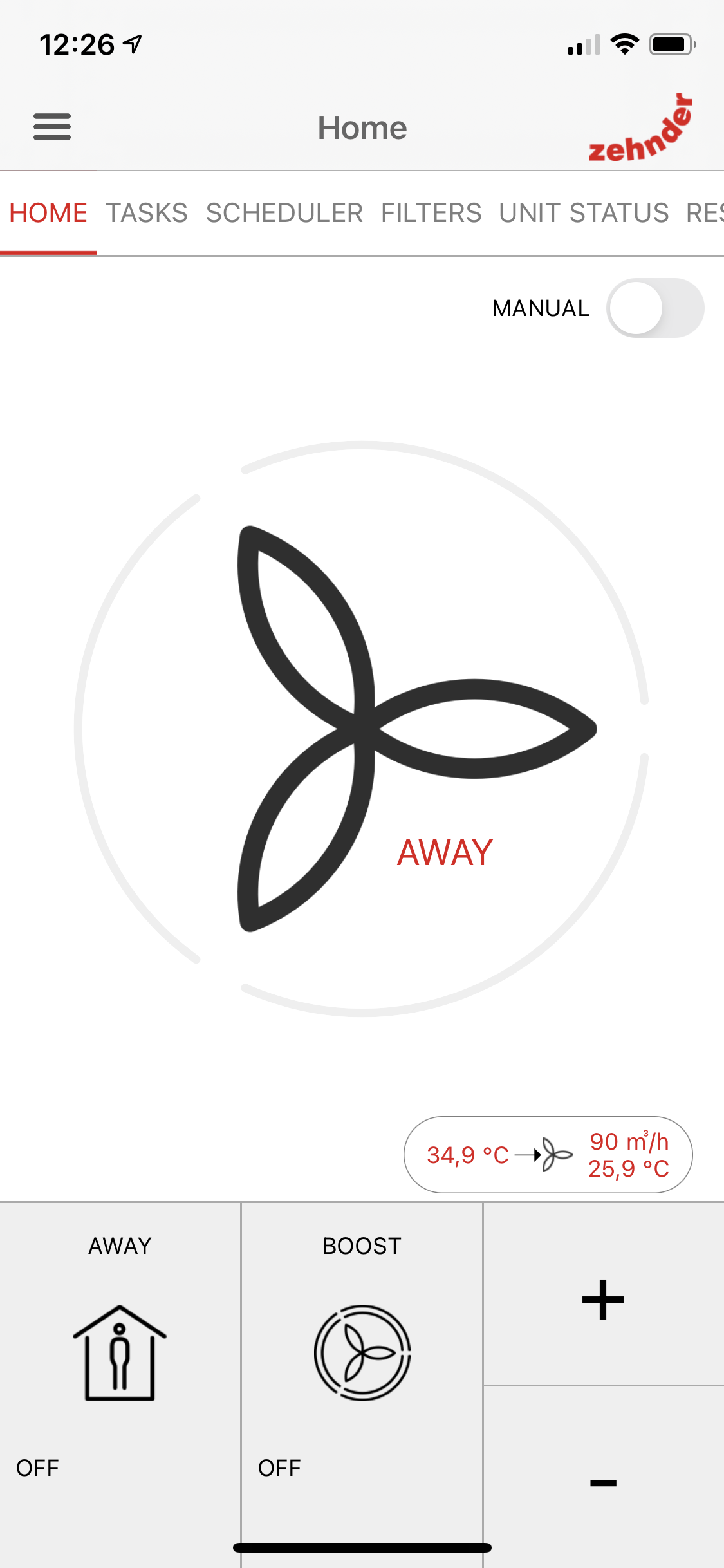

Außentemperatur 30,5 Grad , Kontrollierte-Wohnraumlüftung Zuluft in den Räumen 24 Grad.
Einstellung adaptiv aus , Festwert ein.
Das Haus wirkt kalt wenn man reinkommt .
O
opalau
17.06.21 12:28
Vom Verhältnis hier ähnlich, allerdings ist die Außenluft — und damit die Zuluft hier schon etwas wärmer.
Ich hab das Volumen tagsüber minimiert auf die "Abwesend"-Einstellung. Drinnen sind es aktuell auch 24°C.
Nachts lasse ich dann auf "Boost" und nur Abluft laufen sowie in allen Schlafräumen mit gekippten Fenstern, um die kalte Luft von außen bestmöglich einzusaugen.

Bei Boost kannst du echt schlafen? das ist schon mega laut.

Was genau hörst du denn? Von der Anlage höre ich auf dem Dachboden mit Betondecke dazwischen gar nichts. An den Zuluft-Ventilen, also in den Schlafzimmern ist Stille, weil Zuluft deaktivert ist. Einzig an den Abluftventilen in den Bädern hört man es, wenn man nah ran geht.
