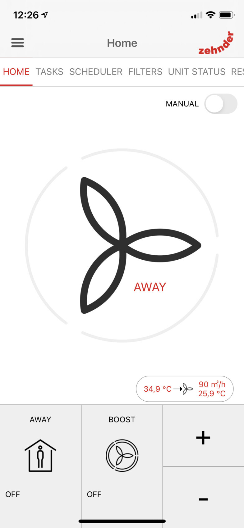

Ich hab das Volumen tagsüber minimiert auf die "Abwesend"-Einstellung. Drinnen sind es aktuell auch 24°C.
Nachts lasse ich dann auf "Boost" und nur Abluft laufen sowie in allen Schlafräumen mit gekippten Fenstern, um die kalte Luft von außen bestmöglich einzusaugen.

Was genau hörst du denn? Von der Anlage höre ich auf dem Dachboden mit Betondecke dazwischen gar nichts. An den Zuluft-Ventilen, also in den Schlafzimmern ist Stille, weil Zuluft deaktivert ist. Einzig an den Abluftventilen in den Bädern hört man es, wenn man nah ran geht.
