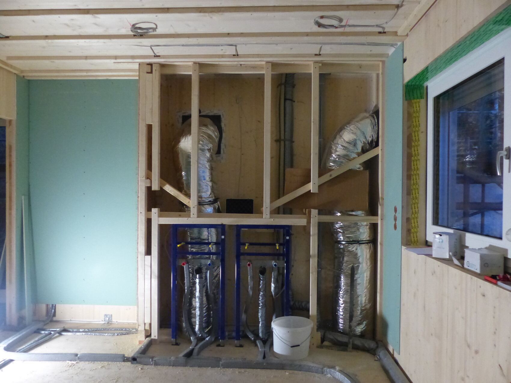

Weiß nicht ob das so breit war, das die waschbecken davor passen oder damit mehr Abstand zwischen Zu- und Abluft ist.
Nach dem Foto ging es kleiner
Kontrollierte-Wohnraumlüftung steht direkt darunter
Neubau Innenraum mit Holzständerwerk und installierter Haustechnik (Lüftung).
bon198013.12.19 21:13
Wir haben die Zuluft durch den Versorgungsschacht auf 2 m über Boden und die Fortluft im Lichtschacht. Da hört man gar nichts...
guckuck213.12.19 23:00
Nachbar hat ne Luft-Wasser-Wärmepumpe zur Innenaufstellung im Keller. Ein Auslass im EG Mauerwerk, einen im Lichtschacht. Funktioniert und ist bisher nicht negativ aufgefallen. Wird mit einer Kontrollierte-Wohnraumlüftung gewiss auch gehen.
rick201814.12.19 07:28
Kontrollierte-Wohnraumlüftung im Keller wird häufig gemacht. Auch bei uns.
Zu- und Abluft führen wir durch Mauerdurchführungen und das Erdreich zu dem gewünschten Austrittspunkt. Das has noch den Vorteil dass die Zuluft vom Boden zusätzlich vorgewärmt oder vorgekühlt wird.
Lichtschacht funktioniert auch.
