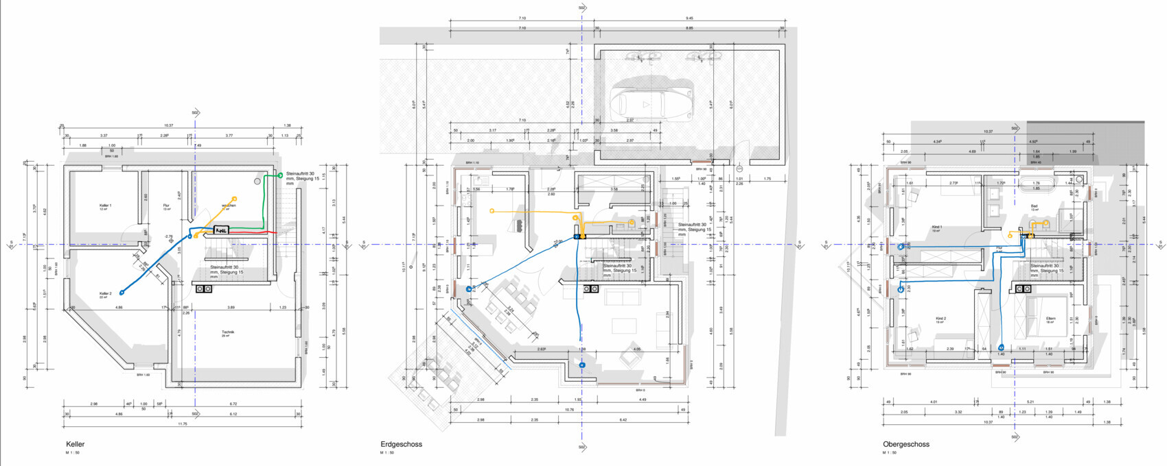

Habe mal meine ersten Gedanken zu Papier gebracht.
orange: Abluft Ventile+ Leitungen
blau: Zuluft Ventile+ Leitungen
rot: Abluft nach Draußen
grün: Zuluft von Draußen
Was sagen die erfahrenen Bauherren zu den Platzierungen der Ventile?
