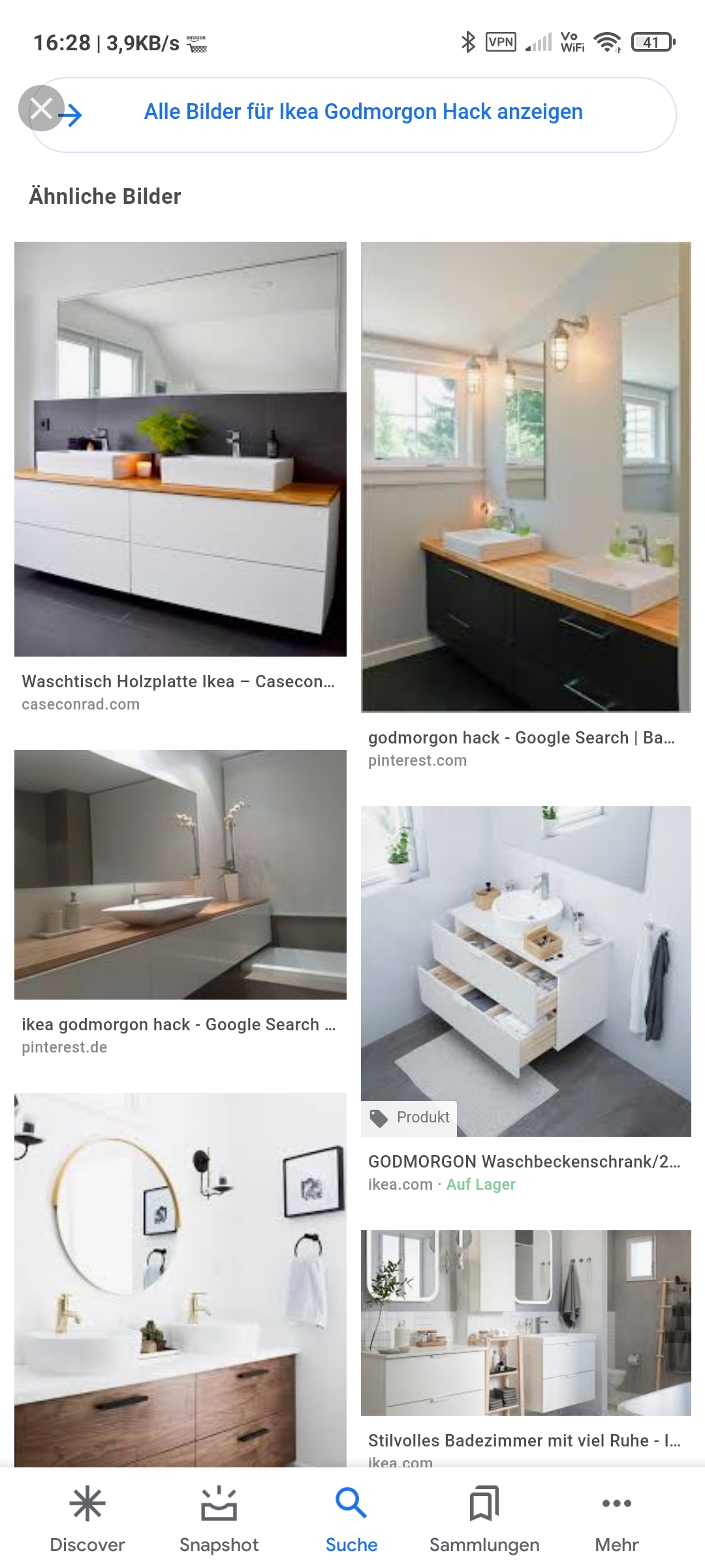

Lass dir eine Vorbereitung für das Waschbecken errichten und installiere dir
Ein Waschbecken von Ikea als bsp.
Moderne Badezimmer-Waschtische mit Holz-Arbeitsplatte und Spiegel

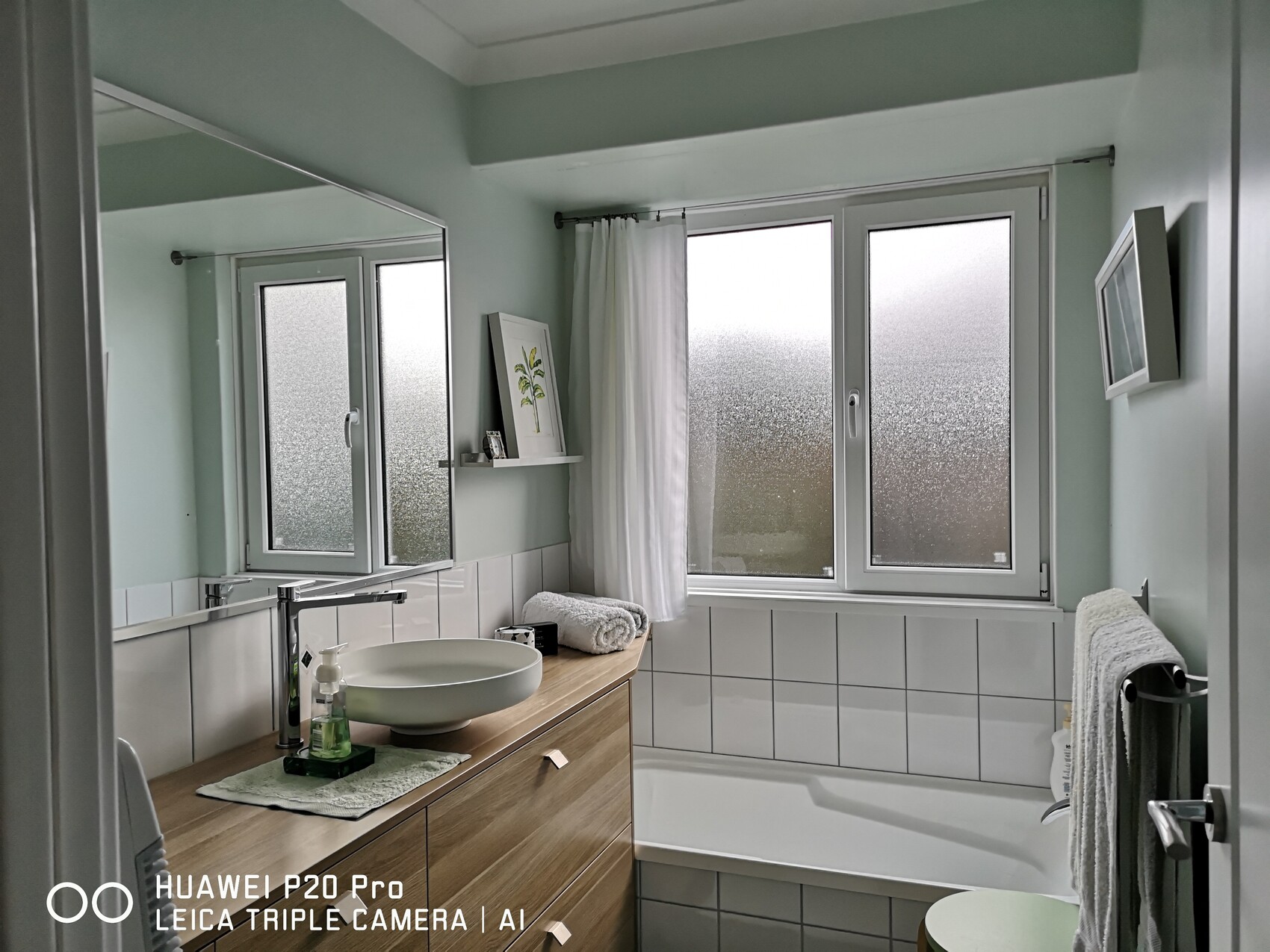

ich wollte damit nur zeigen, dass man auch irgend ein anderes Stück Möbel nehmen kann, als wie Standard Badmöbel. Die OK des Waschbeckens ist entscheidend und wie groß ihr seid. Ich hab ein Aufsatzbecken in einem anderen Bad, wo die OK Beckenrand bei 93cm ist, zu hoch für mich, weil ich kurz bin. Das war aber eine Renovierung, wo nur die Unterschränke und das Becken erneuert wurden und ich wollte unbedingt dieses Becken haben (13cm hoch).
Helles Badezimmer mit Waschbecken, Holzunterschrank, großem Spiegel und frosted-glasfenstern
eine andere Option ist sowas, wenn man noch anderen Stauraum hat und eben das Bad wohnlich gestalten will.

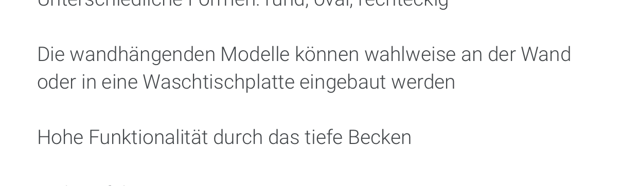

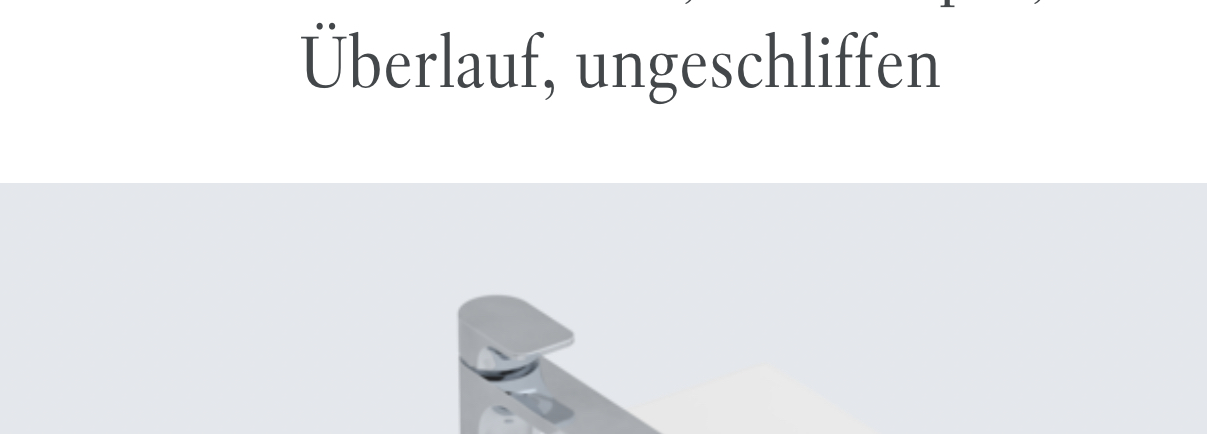

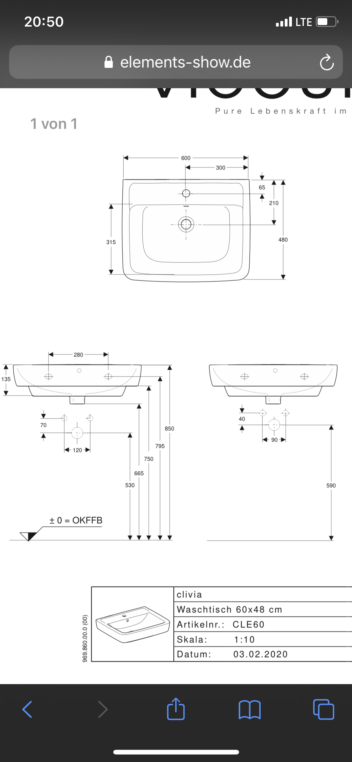

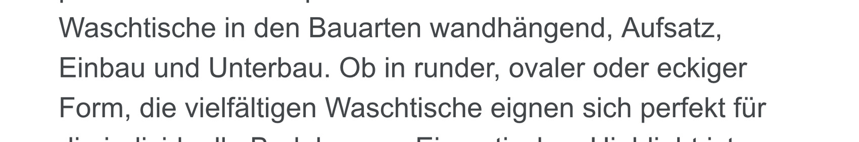

Waren jetzt in verschiedenen Möbelhäusern und hab überall was anderes gehört. Sind wieder am Anfang unserer Probleme, kann ich zu diesem Waschtisch ein x beliebigen unterschrank kaufen und montieren ? Oder stellt NUR der Hersteller die Unterschränke für dieses Modell bereit ?
Technische Zeichnung eines Waschtisches mit Maßangaben für Bad-Sanitär
21.04.21 22:13
Woher sollen wir wissen, was das für ein Modell ist?
Ich bin der Meinung, Du schaust falsch.

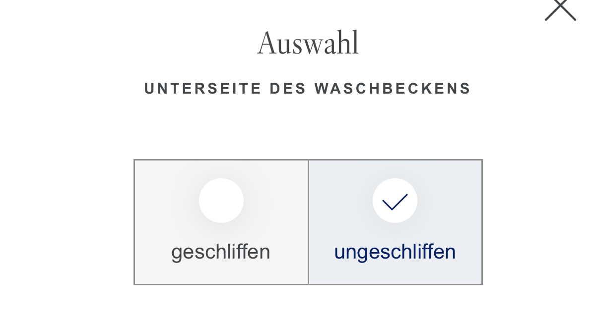

Ich habe mal schnell unsere Serie rausgesucht, da steht dann sowas:
Text erläutert Waschtische in Bauarten Wandhängend, Aufsatz, Einbau und Unterbau.
Chromarmatur am Waschbecken mit Überlauf, ungeschliffen, modernes Bad.
Auswahlbildschirm: Unterseite des Waschbeckens mit Optionen geschliffen oder ungeschliffen
Textseite erklärt wandhaengende Bad-Modelle mit tiefem Becken und Einbauoptionen
ungeschliffen wird zb eingebaut oder eingesetzt.
Ansonsten müsste man das eigentlich auch vor Ort erkennen bzw. müsste es sich logisch erschließen.
Ich würde auch nicht in einem Möbelhaus schauen, denn die verkaufen am besten Möbel, kein Sanitör.
