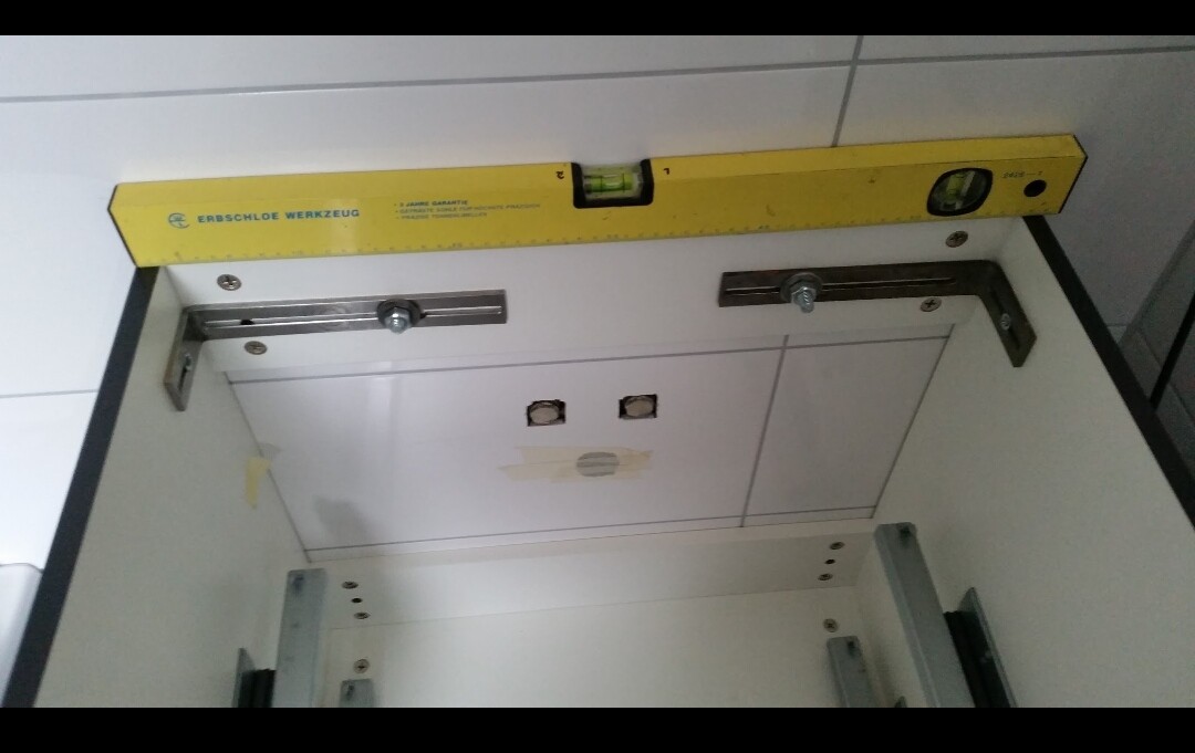

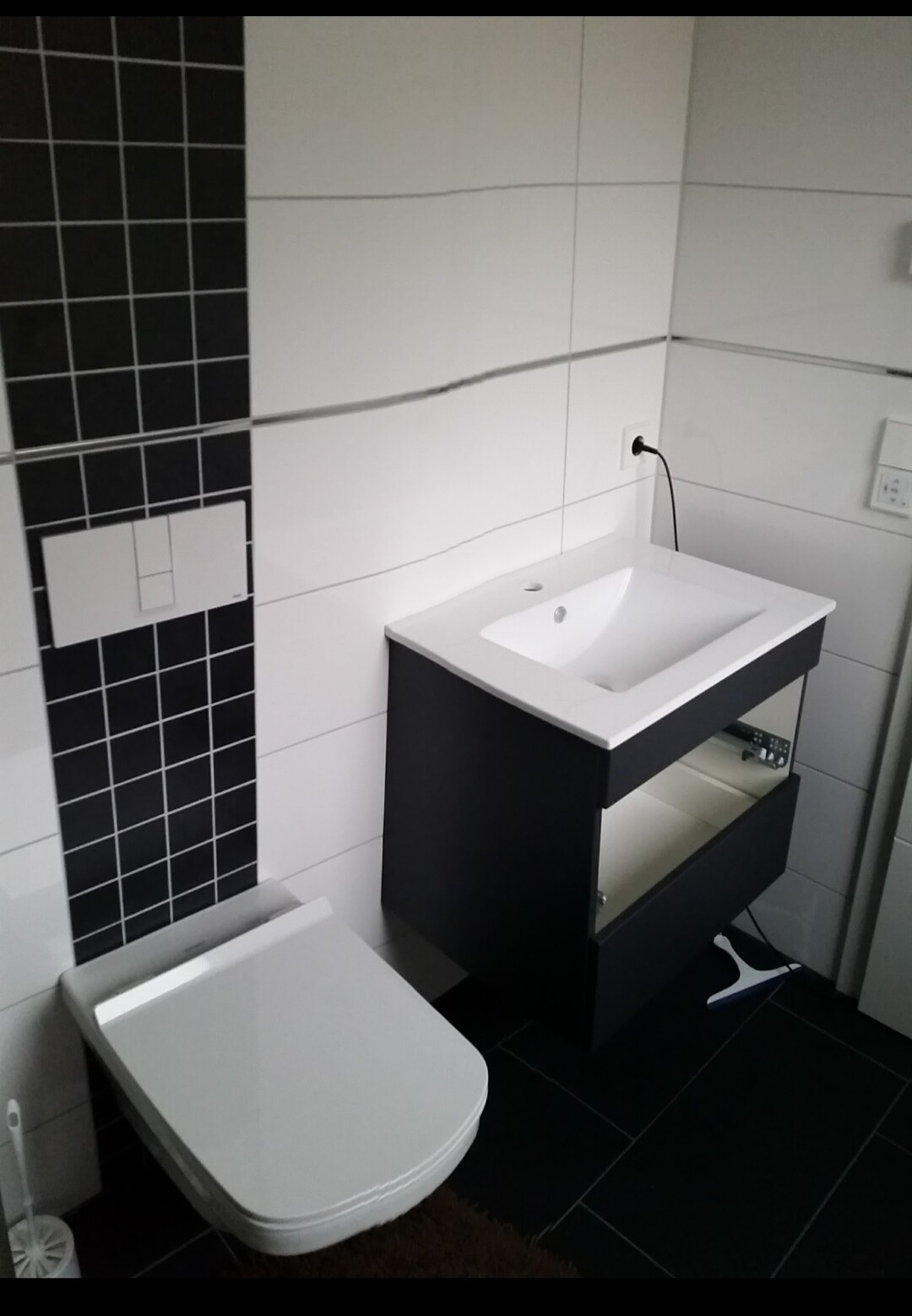

Sei kreativ.
Wir haben das Waschbecken ausgemustert für das Geld hätte ich 2 kaufen können.
Die Löcher in der Wand bleiben ja, bzw achte darauf das eine Befestigungs Möglichkeit hast..
Und so habe ich es dann gelöst.
Der Unterschrank hat ja eine Querstrebe aus Holz hinten, diese habe ich durchgebort und verschraubt. Die Winkel habe ich nur zusätzlich hin.

[ATTACH alt="IMG_20210422_092528.jpg"]60464[/ATTACH]
[ATTACH alt="IMG_20210422_092612.jpg"]60463[/ATTACH]
