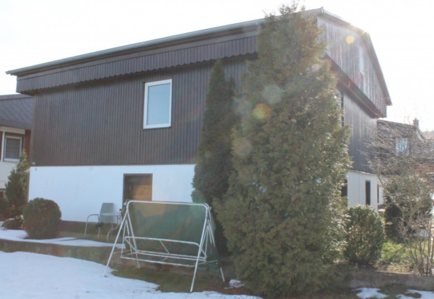

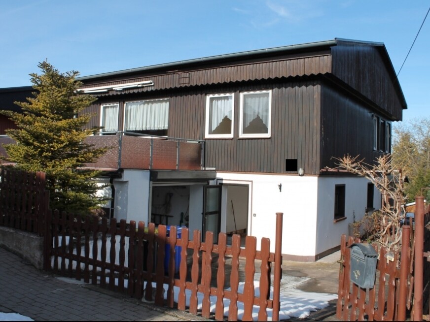

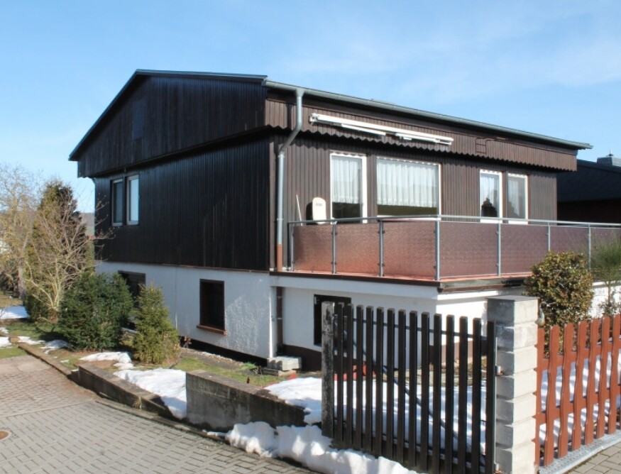

Guten Morgen, wir wollten uns ein Einfamilienhaus kaufen welches unten aus Mauerwerk besteht und oben aus Holztafelbau (Fertigbau). Bei dem Holztafelbau sind die Außenwände insgesamt gerade mal 10 cm dick. Ist das genügend oder müsste dort nachträglich definitiv eine neue Dämmung angebracht werden. Damit man im Winter nicht durchgehend die Heizung aufgedreht haben muss? Und welche Kosten würden auf einen zukommen?

Lass dir die Heizkostenabrechnung zeigen. Und 10cm ist sehr wennig allein wegen dem Schall hätte ich bedenken.

Ich habe eher die Befuerchtung, dass die gemauerten Wände den Energieverbrauch hoch treiben.
Kann man in Erfahrung bringen wie stark die Wände sind?
Wie alt ist das Haus?
Wie gross ist das Haus?
Gas Heizung?
Wenn Du den Energieverbrauch senken willst, dann kommt nur eine thermische Huelle und eine effektive Heizung in Frage. Ansonsten musst halt mit den 2k pro Jahr rechnen.

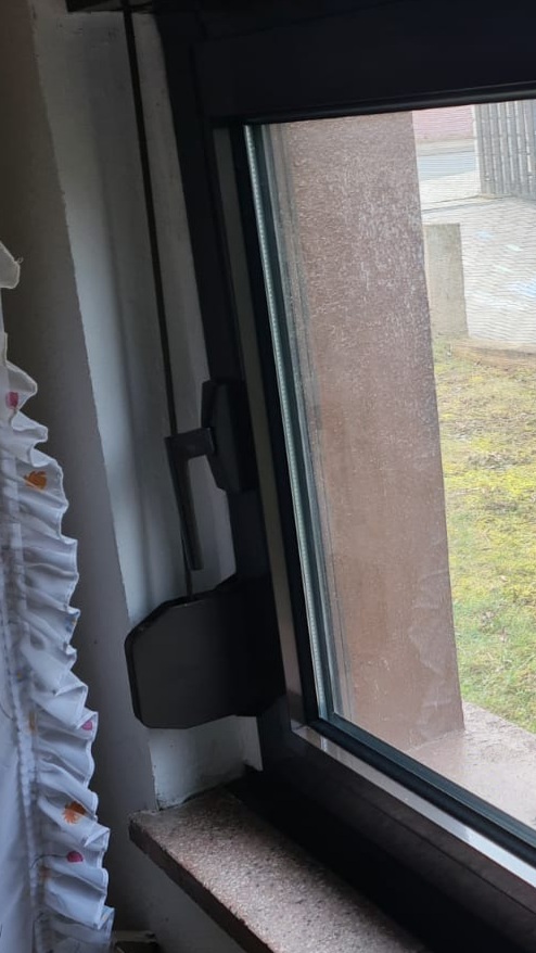

Leider gerade nicht. Habe nur das eine Foto zur Verfügung wo sich die Wandstärke erahnen lässt.
Das Haus ist von 1980 mit 145m².
Die Elektronik ist auch von 1980
Heizung: Gasheizung
Leider gabe ich keine genauen Gebäudeabmessungen zur Verfügung.
Innenfenster mit schwarzem Griff, Vorhang links, Blick nach außen auf braune Wand und Grünfläche.

wenn du die Isolierung verbessern willst,
solltest du ans Gesamte Haus gehen,
Wände, Fenster, Türen, Dach.
Die Kosten, grob 100-150T€, holst du mit der Ersparnis nie rein,
deswegen beraten lassen, und genau rechnen
