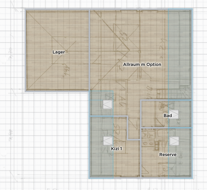

Dachgeschoss Grundriss im Bestand
4,70 Stern(e) 7 Votes
Baut nicht mehr Zimmer als ihr benötigt. Es fehlt eigentlich nur 1 Kinderzimmer, 1 Arbeitszimmer, 1 Bad
Dann baut die Zimmer. Wer wo wann schläft zeigt sich dann

Decken sind alles Betondecken.
Das ist schlecht. Dann geht die Variante Bad im Sueden kaum.
Im Flur kein Fenster finde ich persönlich nicht tragisch, haben wir unten auch nicht, betätigt man hält öfter den Lichtschalter (ja ich weiß kein Neubau oder meinetwegen gehobener Standard :))
Wenn Du oben im Dach ueber der Treppe ein Doppelflügelfenster oder im First ein Oberlich haettest dann gibt es auch Licht in der Diele unten.
In Nds ist ein Umbau wie wir ihn vorhaben nicht genehmigungspflichtig, wir brauchen also nicht zwingend einen Zeichnungsberechtigten. Und meine Erfahrung (z.b aus dem Thema küchenplannung ist halt auch, dass wenn man selbst nicht weiß was man will, da einem auch keiner die Arbeit abnimmt).
Um so besser.
Mit deiner Skizze setze ich mich gleich mal auseinander. Wobei ich tatsächlich kein Kinderbad brauchen würde (wir haben unten ja sträflicherweise auch kein gästebad :))
Das wird ja dann vermutlich das Bad im OG aber mit Deinem Plan funktioniert das dann nicht. Da ist kein Platz mit entsprechende Hoehe. Ohne Fenster wuerde ich das auch nicht haben wollen.

Ich versuche es mal ohne Zitate für die Übersicht.
Erstmal @haydee
Eigentlich brauchen wir aktuell sogar nur 1 Kinderzimmer (und das Bad, damit man nicht so weit laufen muss).
@icandoit
Danke und Danke auch noch mal für den Entwurf, falls es untergegangen ist.
Du denkst der Weg zum Abfluss wird zu weit, wenn man das Bad ans Fenster zieht? Das hatte ich auch schon befürchtet, das hätte also auf jeden Fall auf meiner Agenda für Fragen an den Profi gestanden.
@ypg
Auch dir danke für den Entwurf. Das wäre natürlich nochmal ein ganz anderes Konzept. Da könnte man ja auch solange das Kind klein ist das Arbeitszimmer oben machen und das Kinderzimmer unten und später wechseln.
Ist halt eine andere Herangehensweise finde ich spannend und muss mal drüber nachdenken ob und ggf wie das zu uns passt.
I
icandoit
@icandoit
Geht nicht gibt es nicht, sagt man so schoen. Aber ob man die Auswirkungen im EG haben will ist die Frage.
Abwasser der Dusche, falls Bodengleich gewuenscht, ist???
Ist denn schon der Fußboden hergestellt? Trittschalldämmung und Estrich?
Abwasser WC, Waschtisch und Badewanne koennte vermutlich im Drempel verlegt werden???
Planung Bad und deren Installation ist wohl der Knackpunkt.
