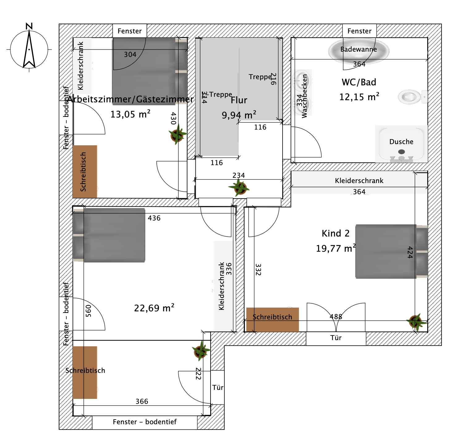

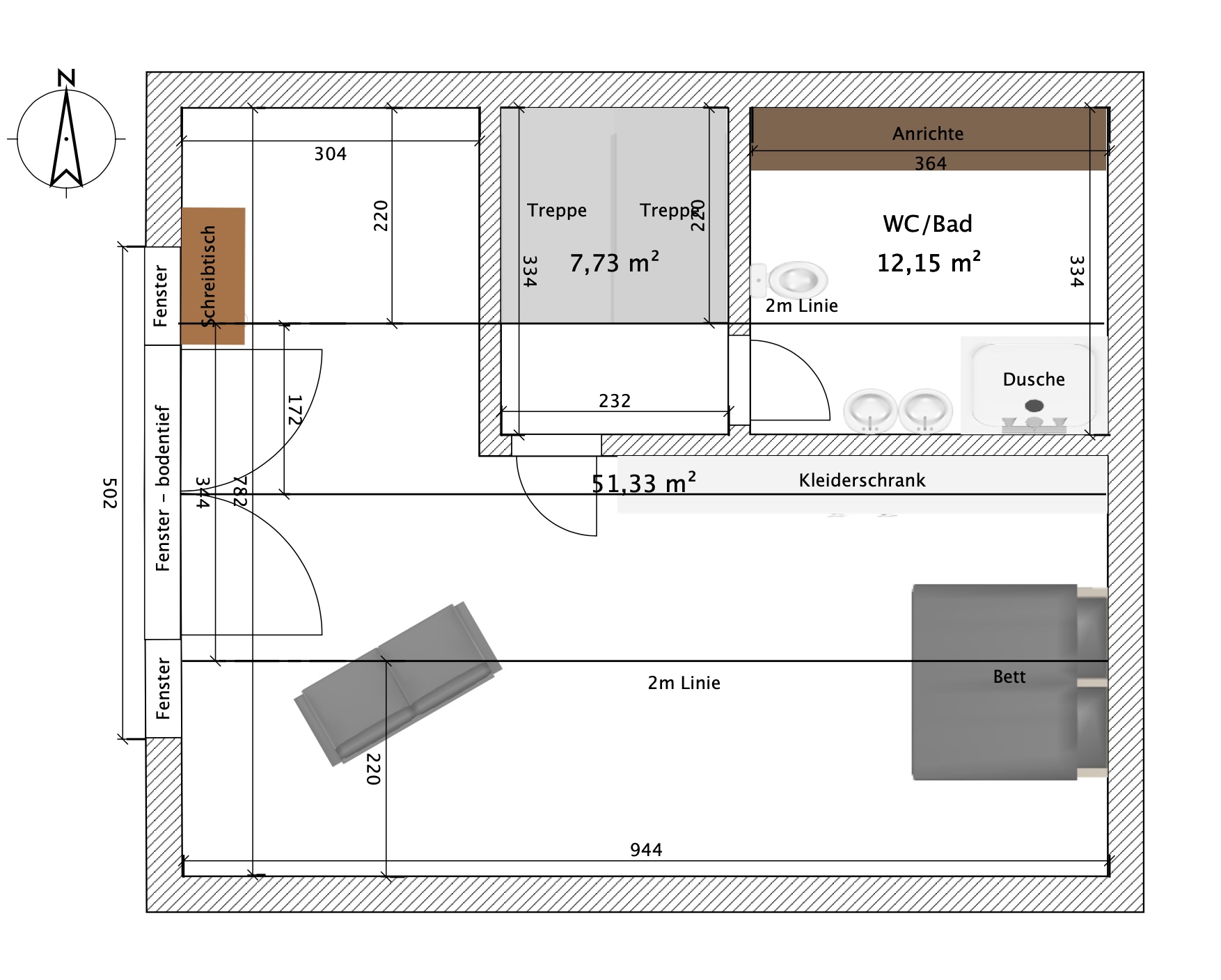

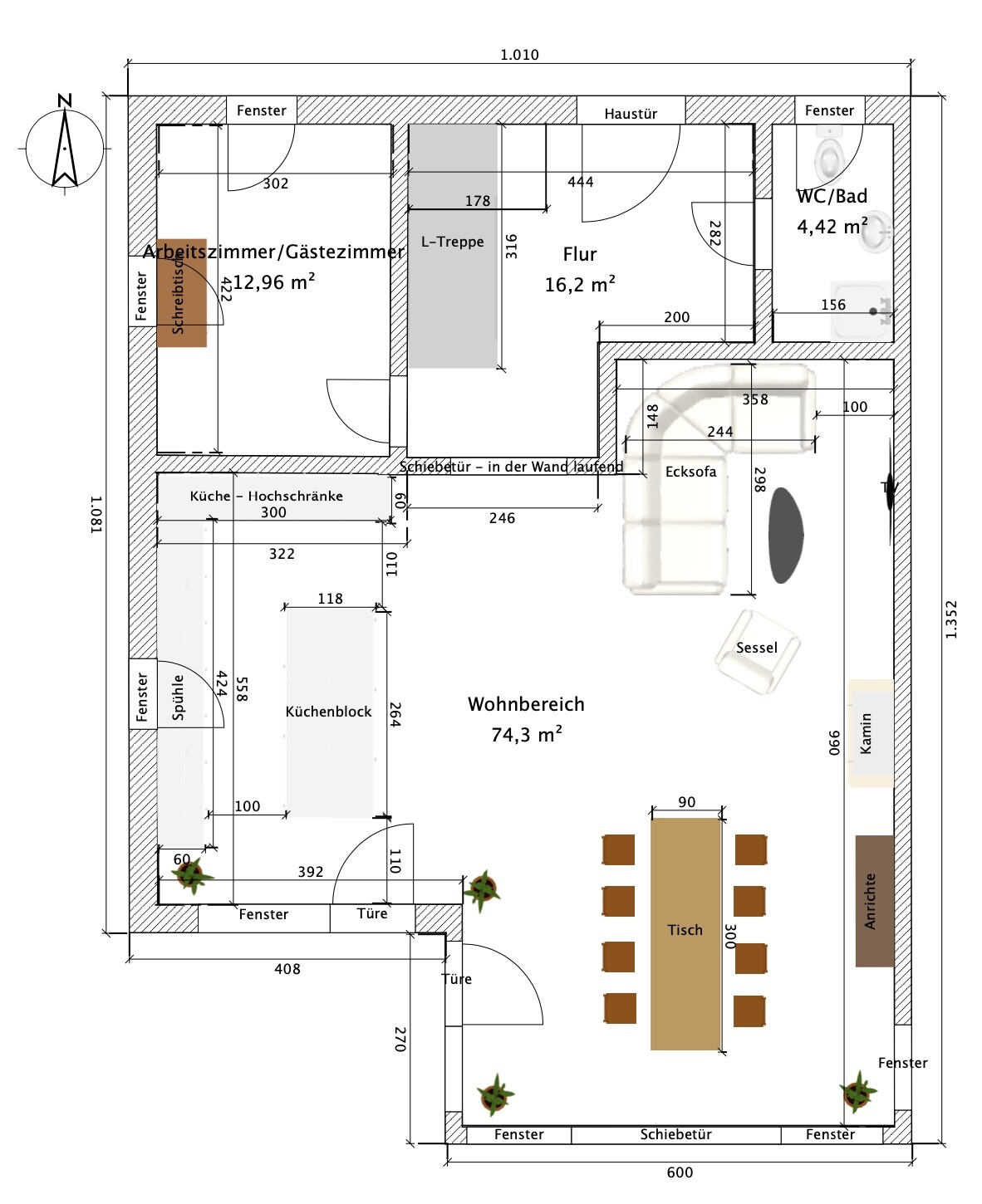

Stefan85
08.02.21 20:42
Vielen Dank schon mal für das ganze Feedback und die konstruktive Kritik!
Einiges habe ich aufgegriffen und die Grundrisse versucht zu überarbeiten (siehe Anhang).
Grundriss eines Apartments mit Wohnbereich, Essbereich, Küche, Arbeitszimmer, Flur, WC/Bad, Kamin.
Grundriss eines Apartments: Arbeitszimmer, Flur, WC/Bad, Kind 2, Schlafzimmer, Möbel.
Grundriss eines Zimmers mit Bett, Kleiderschrank, WC/Bad, Dusche, Schreibtisch, Treppe.

EG und DG funktionieren nicht:
Schiebetür im EG hat auf planrechter Seite keine Wand.
Treppe ist zu kurz. Sitzecke ist grenzwertig klein.
Im DG ist die Treppe und die Toilette nicht nach Regeln der Technik (2-Meter-Linie). Im Bereich unter 2 Meter Höhe wird man sich zwar noch bewegen können, aber nur noch 50cm, danach nur noch gekrümmt, bückend oder kriechend.
