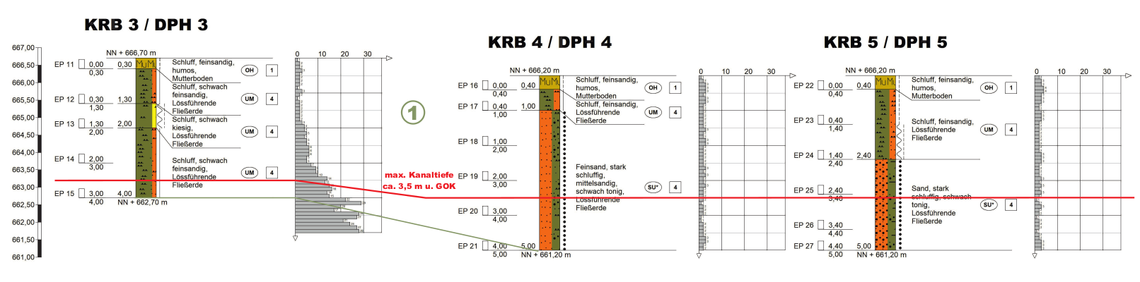

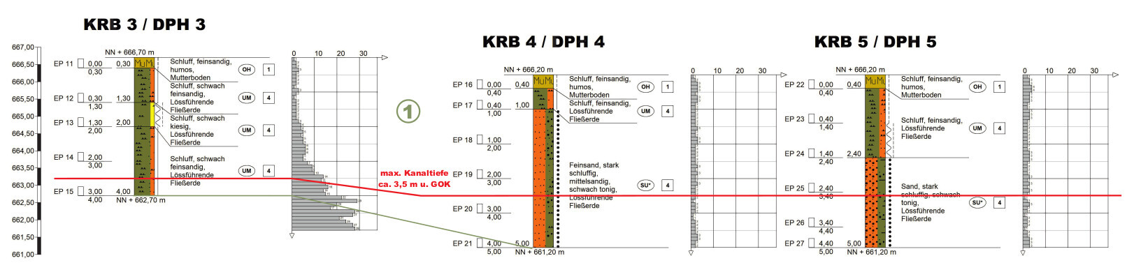

02.12.20 17:48
Wegen dem Bodengutachten habe ich mal angerufen und das auch zugeschickt bekommen. Jetzt bin ich nur etwas unsicher was das genau bedeutet. Mein Gefühl als Laie und das was ich auf die schnelle zusammengoogeln konnte sagt mir dass das vermutlich nicht auf der billigen Seite rauskommt.
Gemäß den Ergebnissen der Baugrunderkundung ist die Gründung von Gebäuden mit oder ohne
Unterkellerung möglich. [...] Je nach Anforderung der geplanten Gebäude (abzutragende
Lasten, Gründungsniveau) oder bei dem Antreffen von weichen bis steifen Böden bzw. bei lockeren
Lagerungsdichten im Gründungsniveau können zusätzliche bodenverbessernde Maßnahmen (z.B. das
Einbringen eines geogitterbewehrten Bodenpolsters) notwendig werden.
Bei Gebäuden mit Kellergeschoss muss mit zeitweise sich aufstauendem Schichtenwasser gerechnet
werden. Die Gebäudeabdichtung hat entsprechend zu erfolgen. Während der Bauzeit angetroffenes
Schichtenwasser ist voraussichtlich mit einer offenen Wasserhaltung gut beherrschbar.
Was ich verstehe:
- Keller wäre mit weißer Wanne wegen zeitweise aufstauendem Wasser
- eher weicher Boden, bis ganz unten niedrige Rammwerte bei Probe 4 und 5
Leider geht daraus jetzt nicht hervor - vermutlich weil für den Fachmann offensichtlich - welche Maßnahmen nötig sind. Muss man da Boden tauschen und wieviel? Lässt sich durch reine Nachverdichtung was machen?
