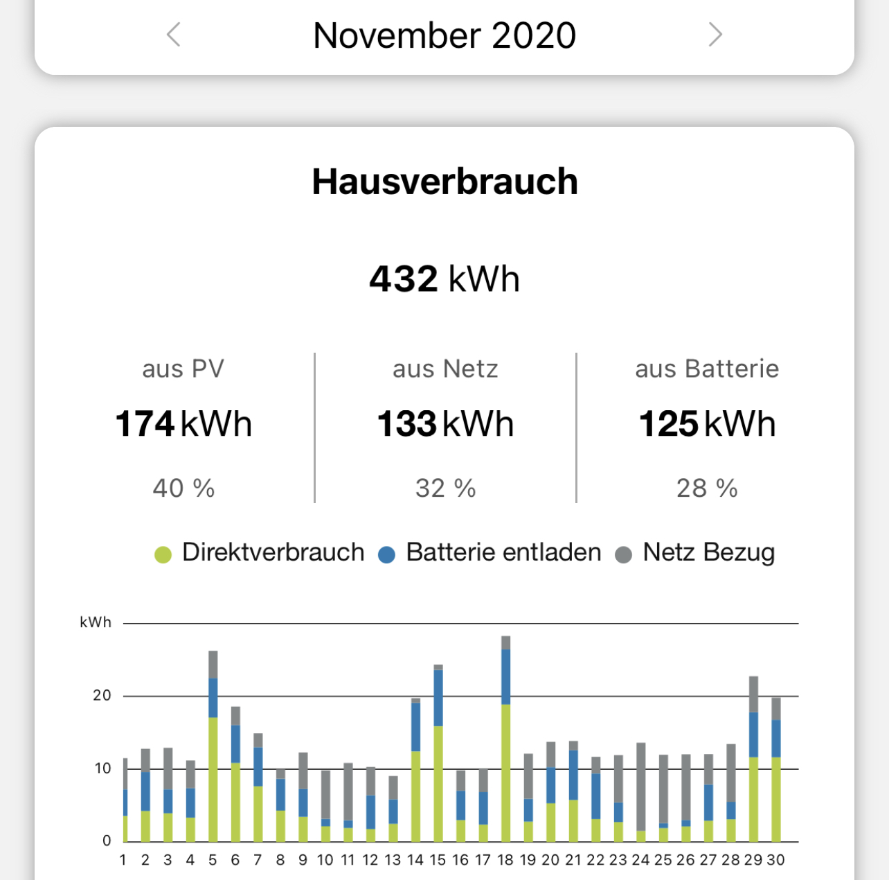

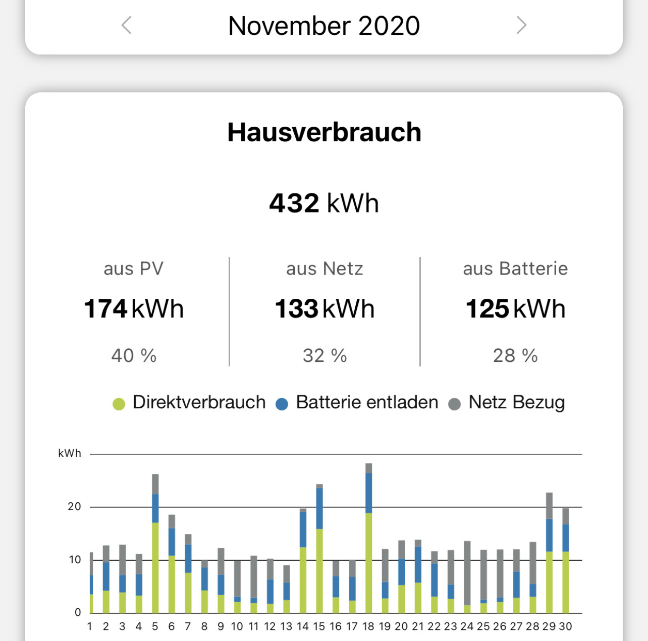

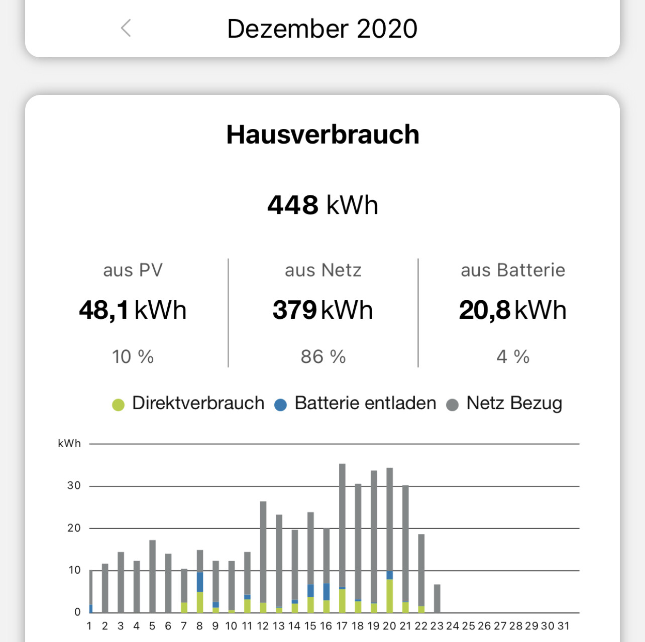

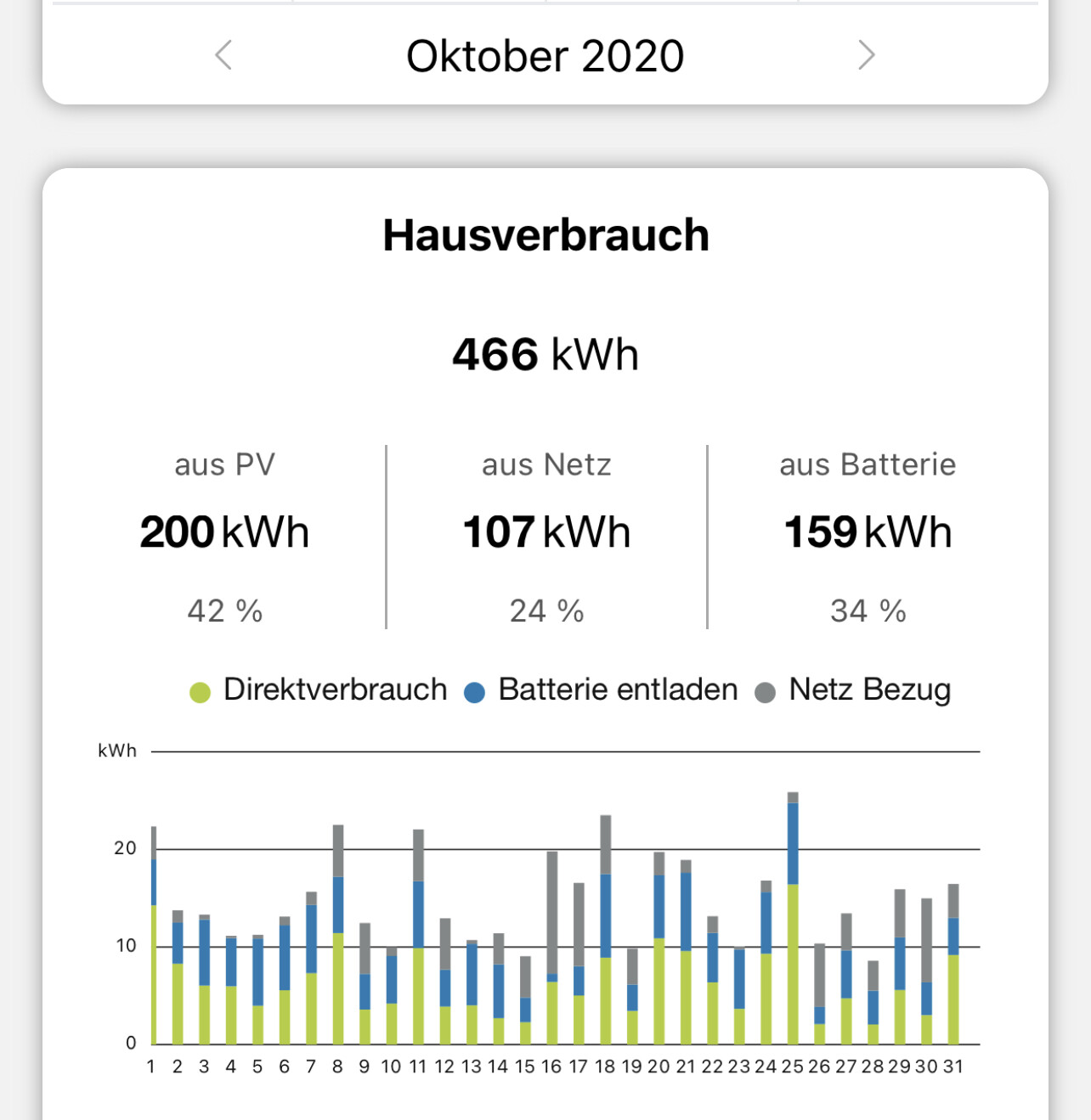

teh_M schrieb:
Interessanter Thread, hab mich mit unseren 200W Grundlast schon schlecht gefühlt :p
Wir haben seit Anfang Oktober ca. 780 kwh verbraucht. Aktuell sind nach Installation vom SMA Home Manager genau 78 Tage vergangen, also ungefähr 10 kwh pro Tag (2 Erwachsene und 2 kleine Kinder)
Davon 213 kwh Eigenverbrauch + 207 kwh durch den Batteriespeicher und den Rest zugekauft.
Die Photovoltaik hat im gesamten Jahr 9837 kwh gemacht (10kwp, SSO-Ausrichtung mit Flachdach 8°).
Ich hab keinen Plan wie so ein geringer Verbrauch zustande kommt! Da ist doch keine Wärmepumpe drin, oder? Heizt Ihr mit Gas?
Ich frage nur, weil ich bis zum 12.12 die Heizung nicht an hatte und wir bis dahin immer einen Verbrauch von 450-500kwh pro Monat hatten und wir schon sehr darauf geachtet haben nur bei Sonne Strom abzunehmen. Siehe Screenshots.
Oktober 2020: Hausverbrauch 466 kWh; PV 200, Netz 107, Batterie 159; Balkendiagramm.
Hausverbrauch November 2020: 432 kWh, PV 174, Netz 133, Batterie 125; Balkendiagramm
Diagramm: Hausverbrauch Dezember 2020, 448 kWh; PV 48,1 kWh, Netz 379 kWh, Batterie 20,8 kWh.
