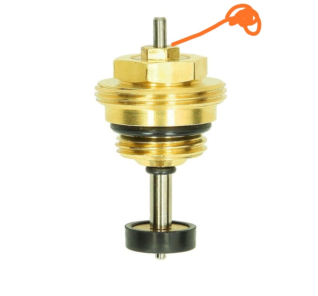

Musketier schrieb:
PS: Es kann natürlich auch noch eine 3. Variante mit dem Vierkantschlüssel auf Stellmotorseite geben. Hab ich aber nie probiert.
Genau dort kann man nochmal den Durchflussmenge reduzieren.

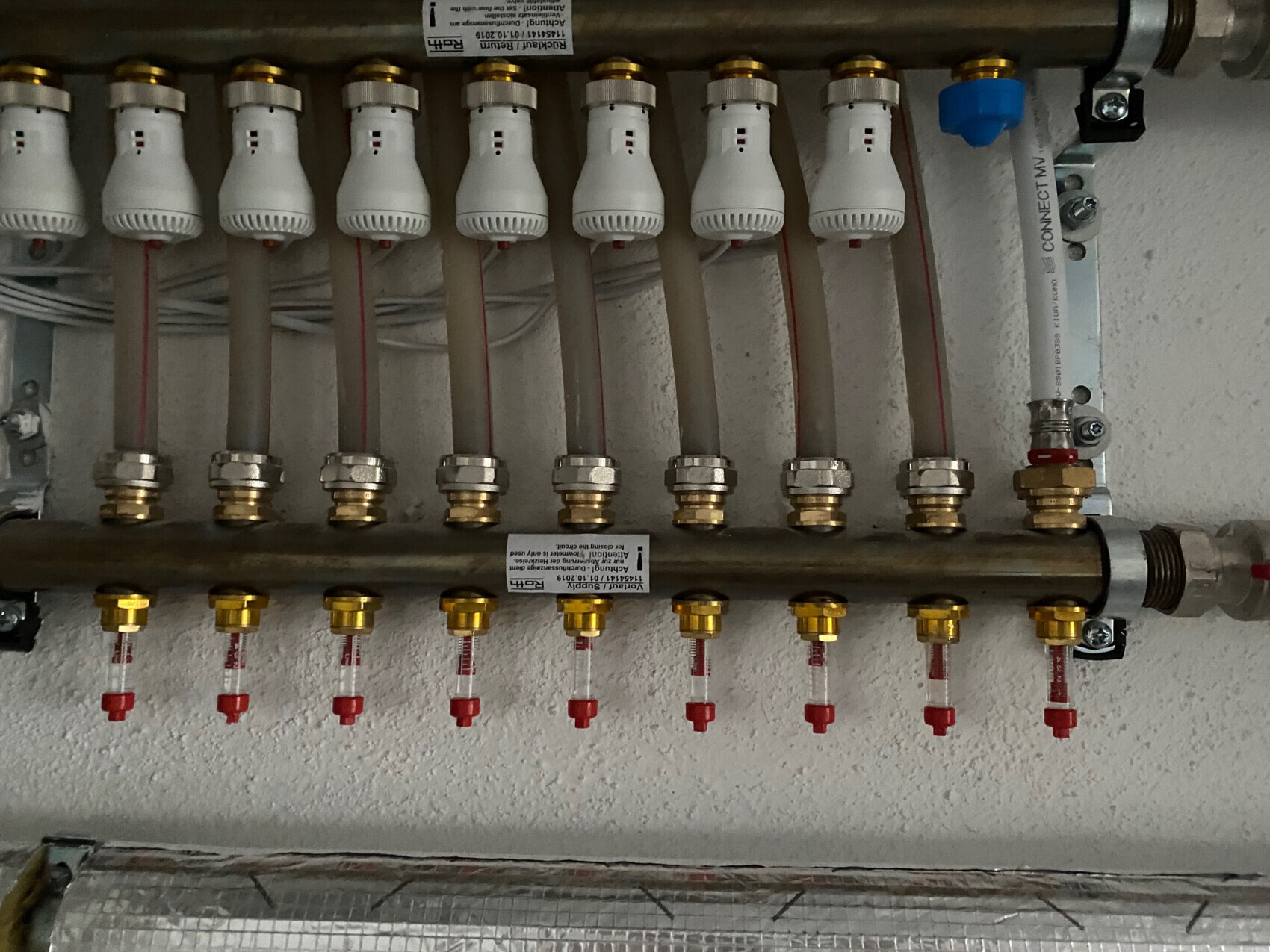

Wieviel Durchfluss hast du Jetzt im Bad?
Alessandro
14.10.20 13:09
im Bad sind es 2L/min. Das ist das Maximum
Die Temperaturen im Haus werden eher kälter als wärmer.
Im gesamten OG hat es mittlerweile unter 22°.
Im EG passen die Temperaturen mit 22,3 und 22,4
Puffertemperatur liegt bei 23°

Das kann doch nicht sein, nur 2l irgendwas drosselt die Leitung. ist die Hup auf maxmimaler Leistung?
Daniel-Sp
14.10.20 13:27
Mich würde langsam mal Daten der Fußbodenheizung-Auslegung interessieren.
Wie ist die Außentemperatur?
Alessandro
14.10.20 13:28
ich hab keine Ahnung.
Ich habe alles so eingestellt wie hier empfohlen.
Die Pumpe läuft mit 1,8m³/h
Außentemperatur ist bei knapp 11°

Die Durchflussmenge seht ihr ja hier an den Röhrchen:
Heizungs-Verteiler mit mehreren Leitungen, weißen Thermostatventilen und Messingkupplungen.
Heizungs-Verteiler mit mehreren TRV-Köpfen, Absperrventilen und Anschlüssen
Im Verteiler für das EG sieht es ähnlich aus mit durchschnittlich 2L/min pro Heizkreis
