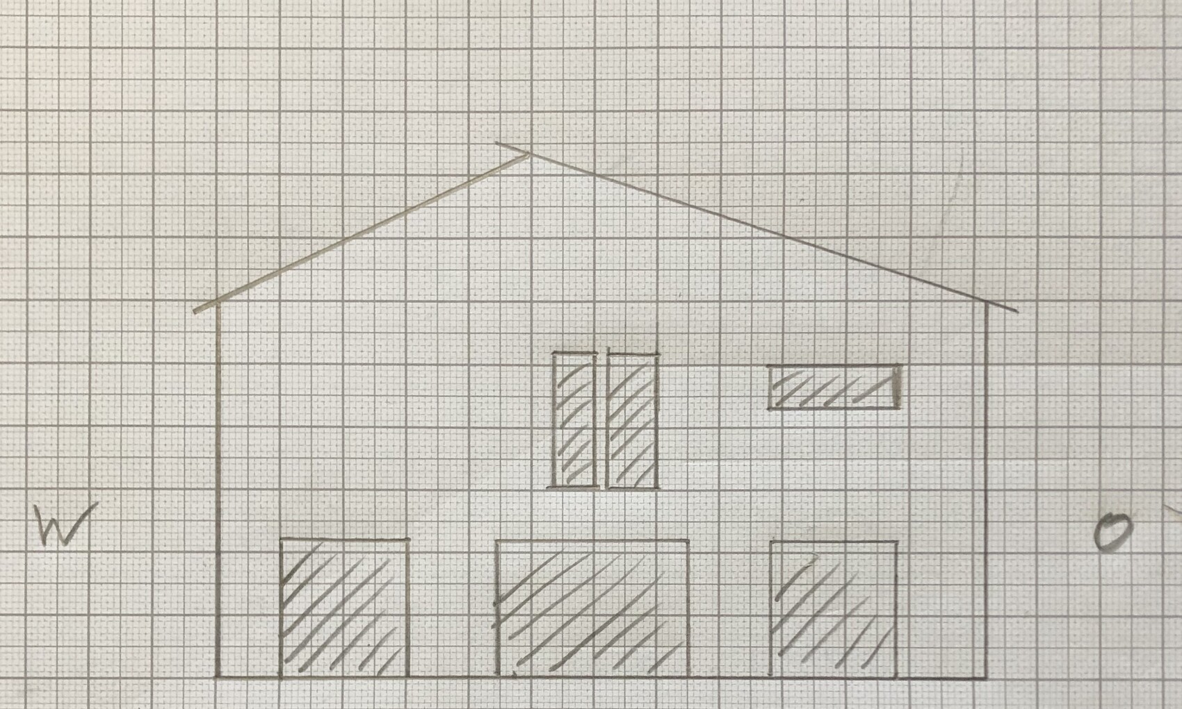

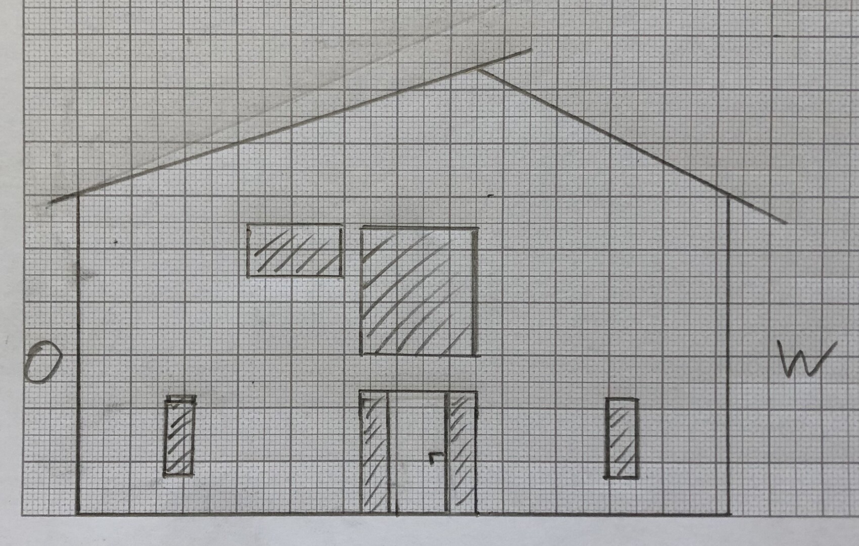

Erstentwurf: 2-geschossig mit versetztem Pultdach
4,80 Stern(e) 6 Votes
Z
Zubi123
Dann spendiere uns doch zu Deinen Grundrissen mal Ansichten. Nachbargrundstücke fehlen auch: die Straße soll wohl planunten sein (?), aber woher kommt die Schräge, knickt da die Straße ab ?
Straße ist planunten.
Nachbarn sind im Osten und im Westen. Nach Süden ist Feld.
Die Schräge kommt durch das Nachbargrundstück, welches im Nord/Westen liegt (Stichstraße).
Endlich mal einen gut lesbaren Bleistift Grundriss
Zeichne in jedem Raum die vollständige Möblierung ein
EG: kaum Garderobe durch die Türen. Für 4 Personen zu wenig
die Küche mit dem Leerraum davor gefällt mir nicht
OG
Entwässerung WA?
Ich würde den Hauswirtschaftsraum verkleinern. Die Waschmaschine nicht unbedingt an die Wand zum Schlafzimmer. Dem Schlafzimmer mehr breite beim Bett gönnen.
Kind 2 dem Warmen Süden und Hauswirtschaftsraum und Eltern die kühlere Seite.
