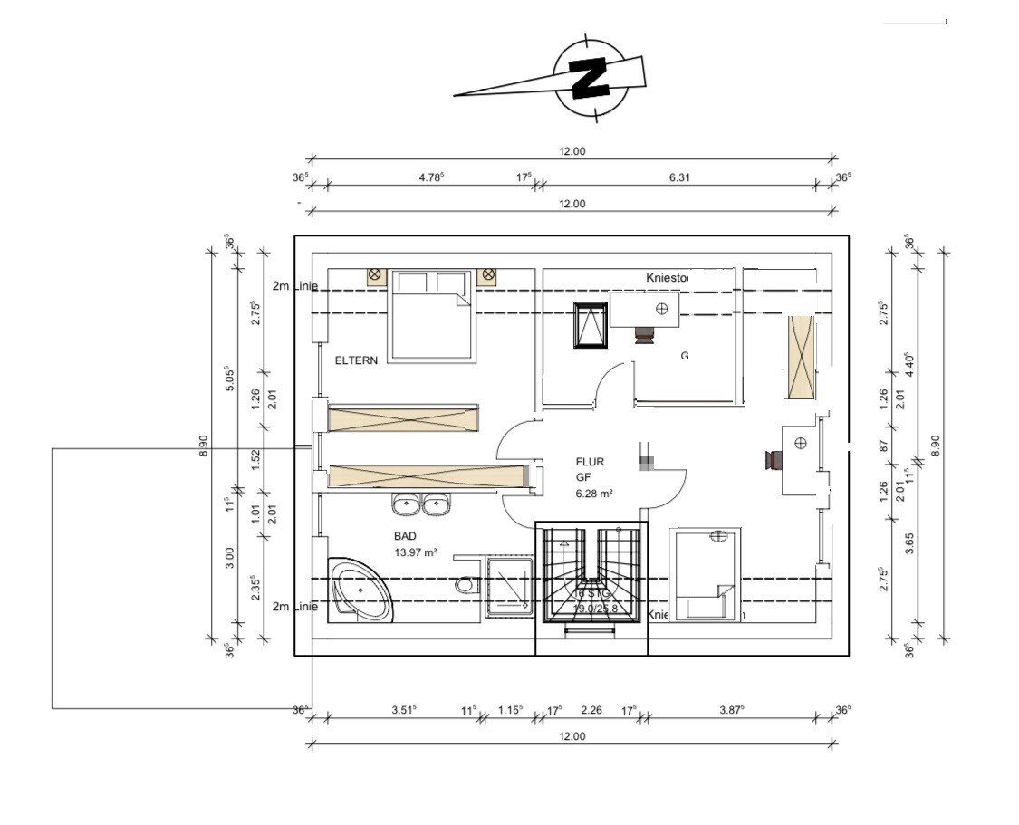

Ich würde dem Kind die Südseite geben und das Büro zwischen Schlafzimmer und Kinderzimmer packen und dem Kinderzimmer vielleicht auch eine Ankleidenische geben. Außerdem würde ich, wie die anderen die Ankleide im Schlafzimmer anders planen und die Tür ins Bad streichen.

Die Tür vom Schlafzimmer ins Bad finde ich total unnötig und verhindert einen breiteren Schrank.
Ich würde den Schrank planunten über die gesamte Breite durchziehen und an der Wand vis a vis einen Schminktisch für die Frau platzieren oder eine Kommode zum Ablegen für die Uhr, Armbänder, Ohrringe etc.
Die Tür war ursprünglich dem Gedanken geschuldet, das man vom Schlafzimmer direkt ins Bad kommt. Bei näherer Betrachtung ist die Tür tatsächlich unnütz. Danke.

Die Dusche geht doch eh nicht, guck mal wo die 2-Meter-Linie ist. Wo soll der Duschkopf denn da hin?
Ich dachte, an die Wand, an der auch die Toilette hängt? So genau habe ich das ehrlich gesagt noch agrnicht hinterfragt
