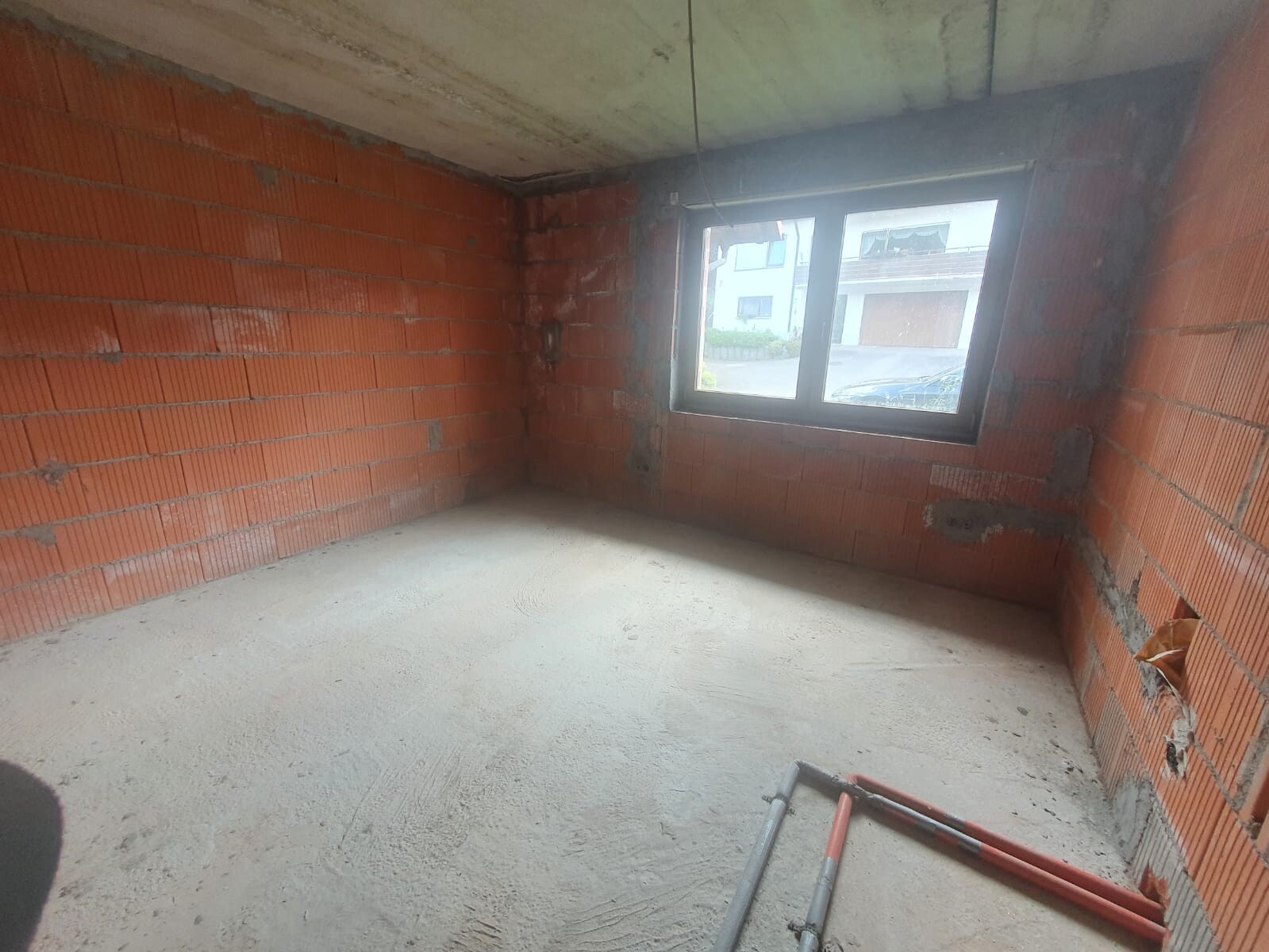

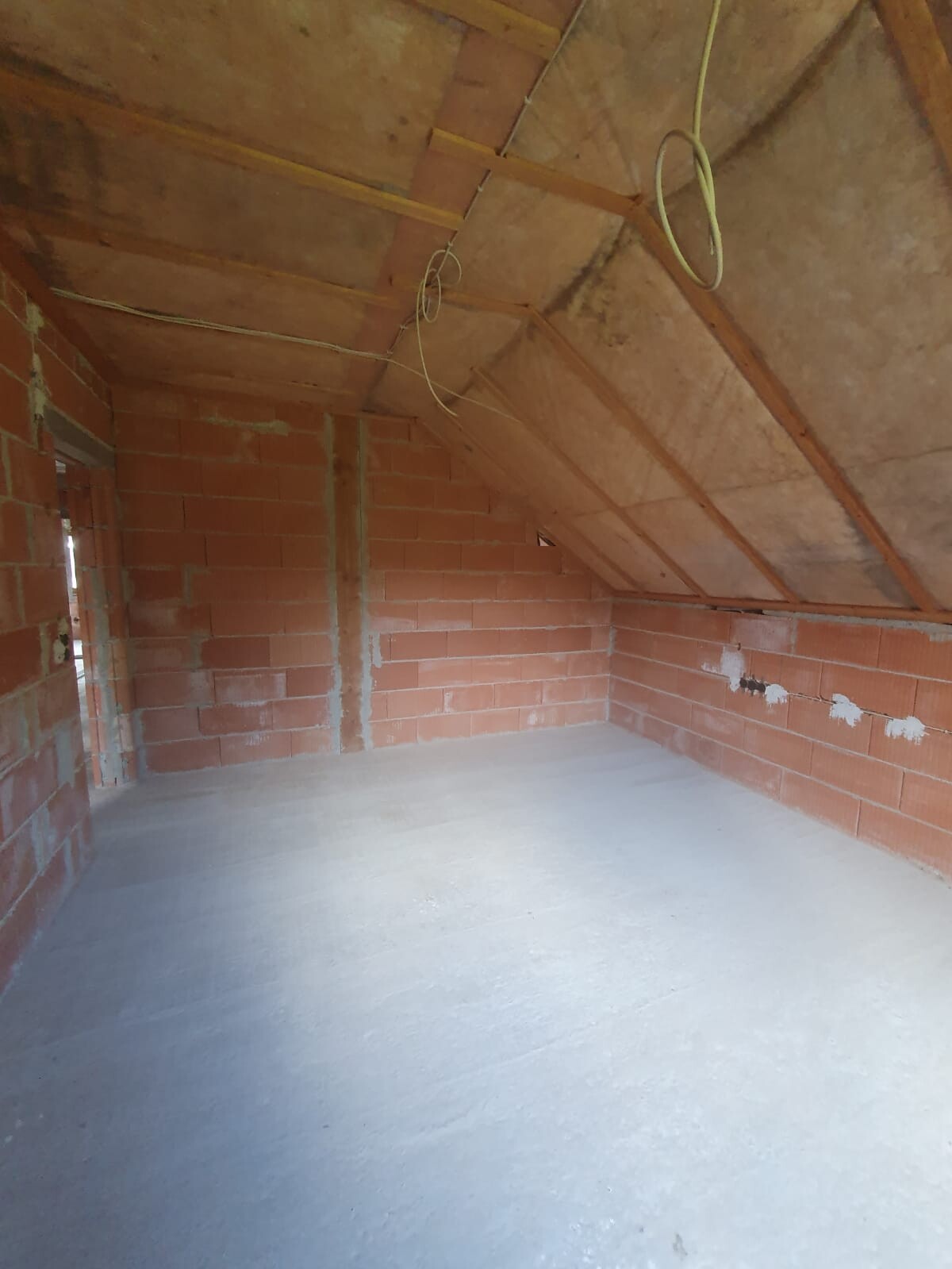

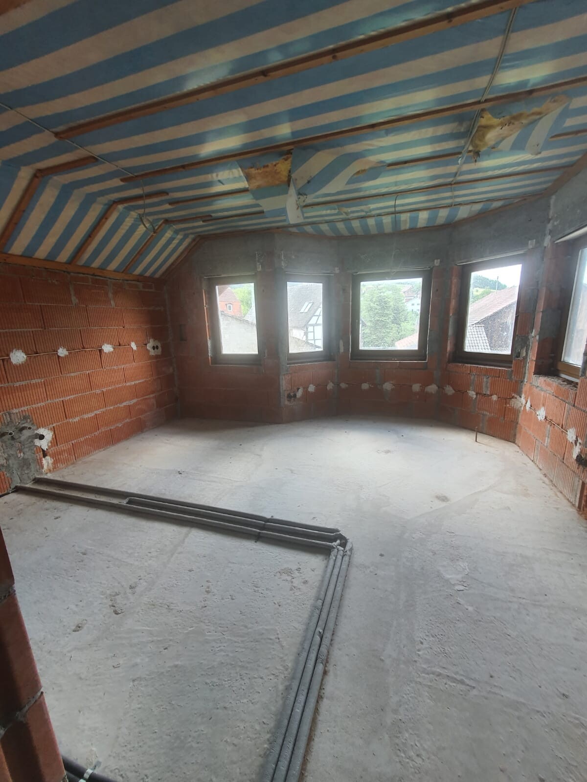

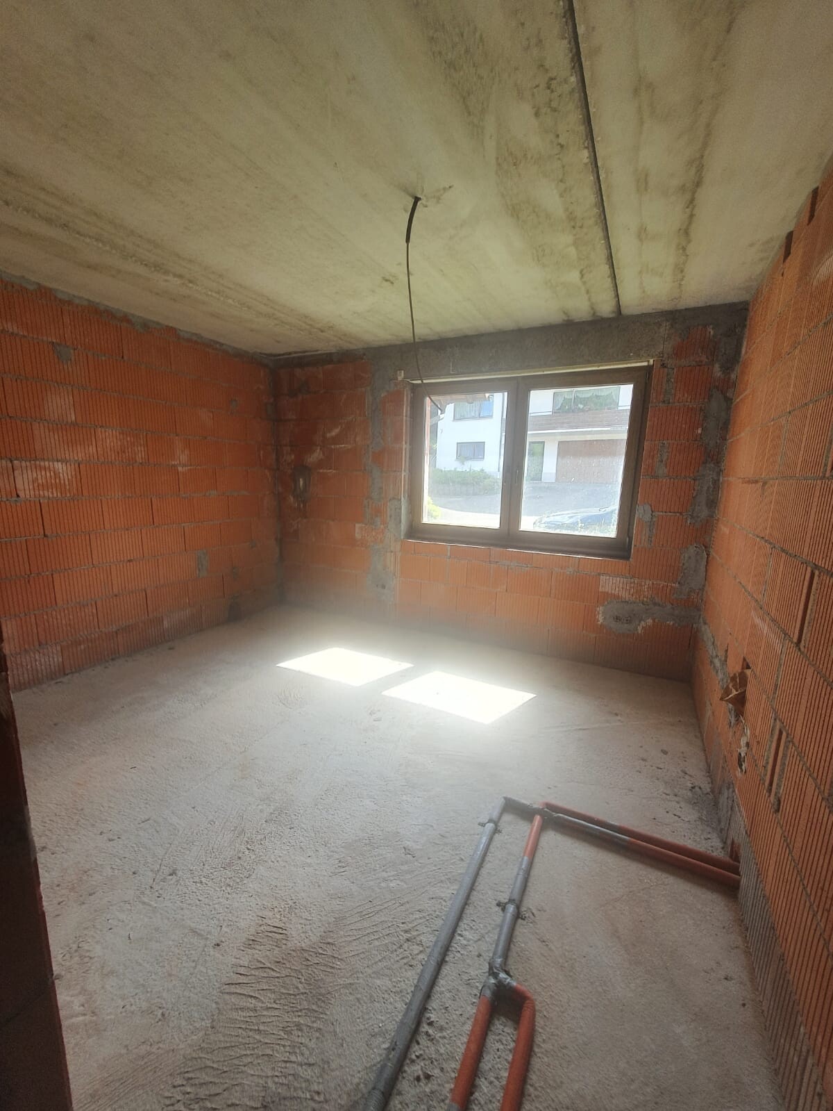

Also heute war die Besichtigung. Der Bau sieht noch gut aus meinte der Experte. Hier mal ein paar Bilder.
Unverputzter Rohbau-Raum mit Ziegelwänden, Beton-Decke, Fenster und Rohren am Boden.
Unfertiger Innenraum eines Bauprojekts: Ziegelwände, lose Kabel auf dem Boden, Fenster.
Unfertiges Dachgeschoss mit roten Ziegelwänden, schrägem Dach, Holzlatten und hängenden Kabeln.
Dachgeschoss-Rohbau: rote Ziegelwände, blau-weiße Dämmung, mehrere Fenster und Rohre auf Betonboden.
Unverputztes Bauzimmer mit roten Ziegelwänden, grobem Betonboden, Fenster und Rohren am Boden.

Auf den Fotos sieht es wirklich gut aus. Oben die Dämmung scheint trocken. Unten noch kein Estrich.
Ist oben schon Estrich drin?
Fenster werden evtl Standard 1.1 sein.
Man kann da sicher ausgleichen mit entsprechender Dämmung. Elektrik erweitern. Geht auch.
Preislich ist natürlich die Frage. Das kann ich nicht beurteilen. Denke aber, wenn man flexibel ist, kann man mit 200.000€ hinkommen.
