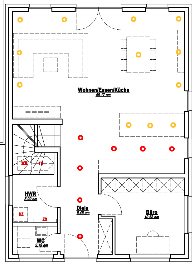

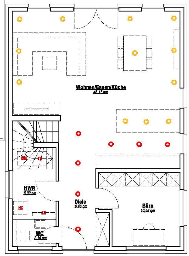

wir sind für das EG etwas weiter gekommen. Noch einmal vielen Dank für die Anmerkungen!
Wir haben uns gegen einige Spots entschieden und möchten nun im Wohnzimmer auf normale Deckenauslässe setzen. Hier sollen jeweils kleine Lampen schräg die Wand anstrahlen. Diese sollen bei Bedarf stark runter gedimmt werden können.
Was haltet ihr von der Idee?
Im Küchenblock wird es nun auch ein muldenlüfter und 3 Hängelampen. Unter den Hängeschränken an der Wand gibt es eine zusätzliche LED-Beleuchtung.
Über den esstisch gibt es auch eine oder mehrere Hängelampen.
Die Auswahl der genauen Leuchtmittel müssen wir dann noch machen. Hier warten wir, bis die Geschäfte wieder geöffnet haben.
Was meint ihr? Gibt es noch weitere Anmerkungen?
Orange = Deckenauslässe; Rot = Spots
Geplant 6 Schaltkreise
Grundriss eines offenen Wohn-/Ess-/Küchenbereichs mit Büro, Diele, WC, HWR und Treppenhaus.
Vielen Dank!

Alessandro
willst du die Spots im Flur mittels Bewegungsmelder ansteuern oder konventionell mit Schalter?
Climbee
Climbee
Ich würde mir Spot 3 und 4 im Gang sparen und mir dafür lieber eine schöne Treppenbeleuchtung gönnen (beleuchteter Handlauf, Spots in der Wand den Treppenverlauf hoch oder beleuchtete Treppenabsätze etc.)
AMNE3IA
AMNE3IA
Wenn es normale Spots mit einem Abstrahlwinkel von 36-40° werden, dann sind nur 2 Spots für den Flurbereich zu wenig. Auch wenn man die verteilt. Von der Haustür bis zur Wohnzimmerwand sind ca. 5,5m. Gehe mal davon dass da auf jeden Fall Flur- und Wohnzimmerschalter sitzen werden.
@mambo1988
Mir persönlich fehlt zusätzlich noch die Grundbeleuchtung fürs Wohnzimmer.

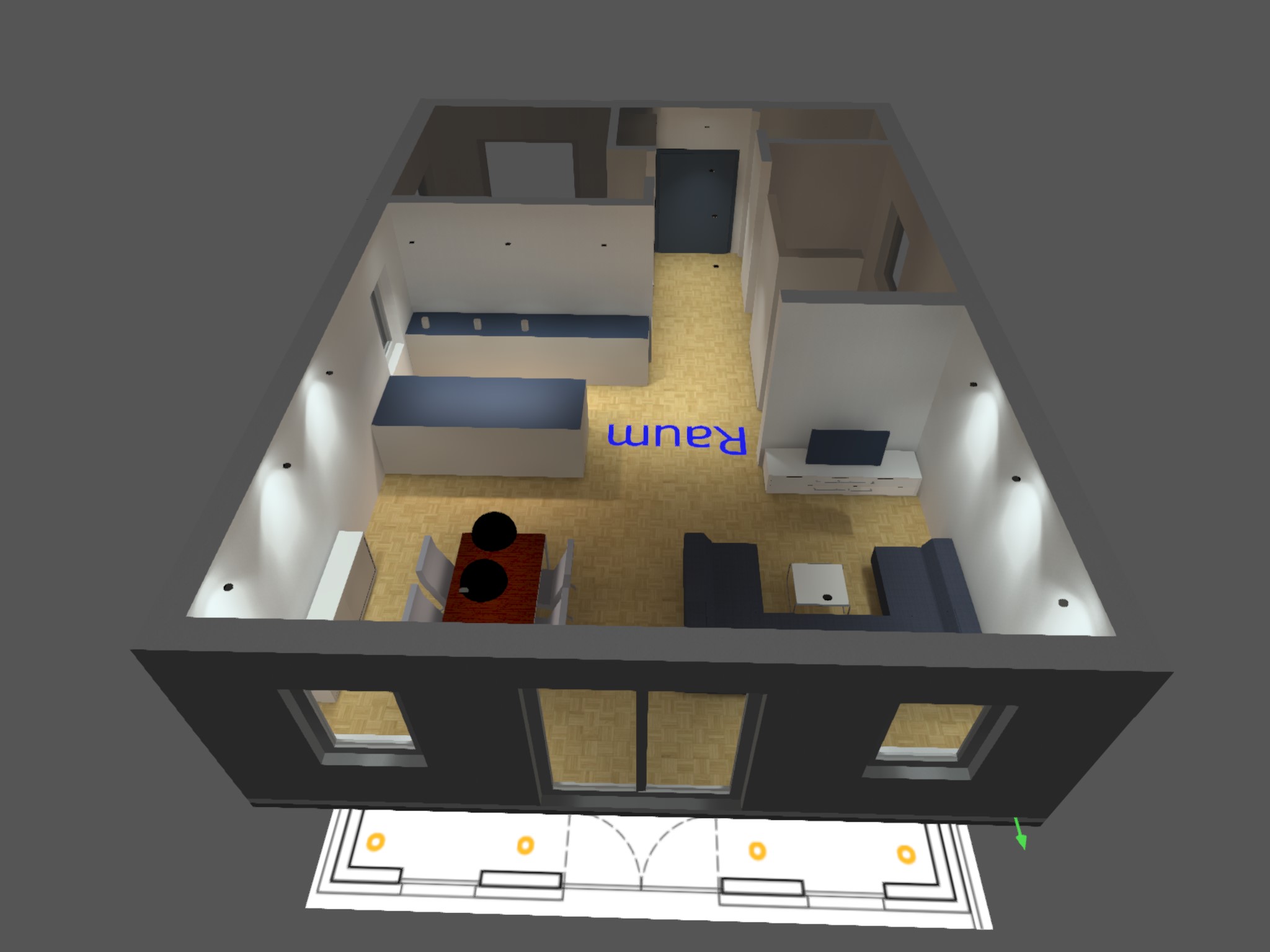

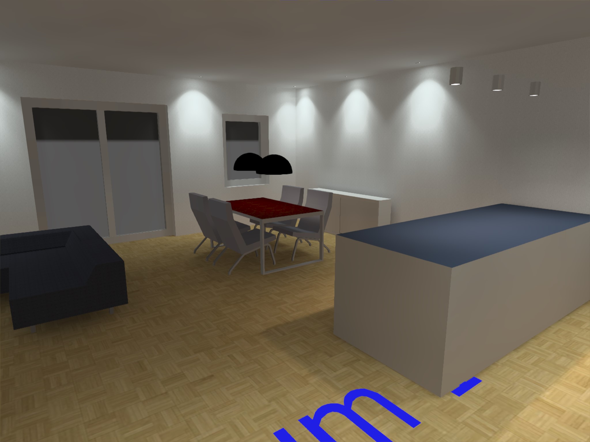

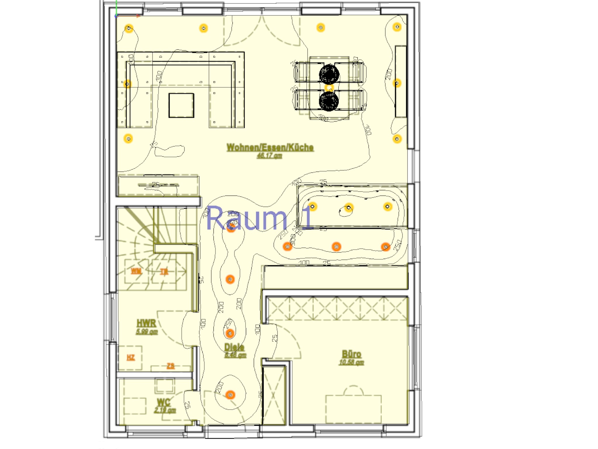

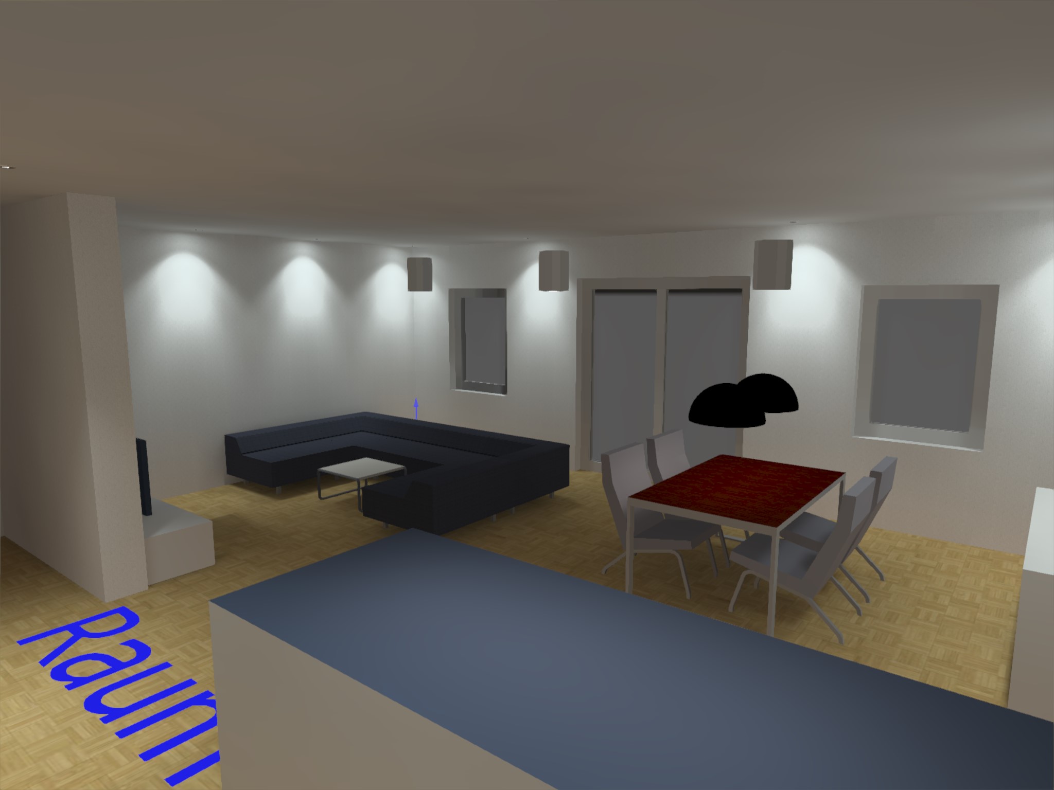

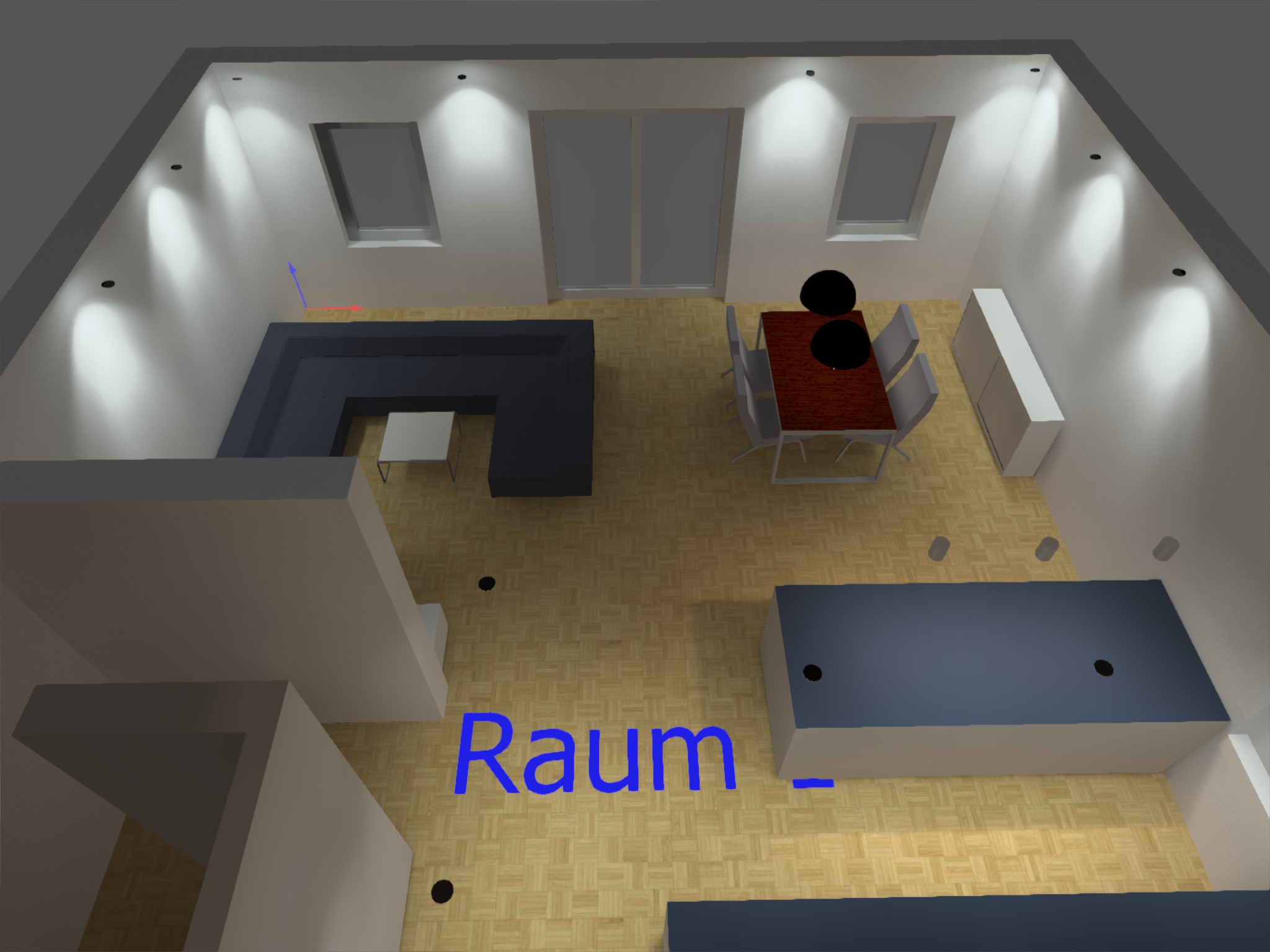

AMNE3IA
AMNE3IA

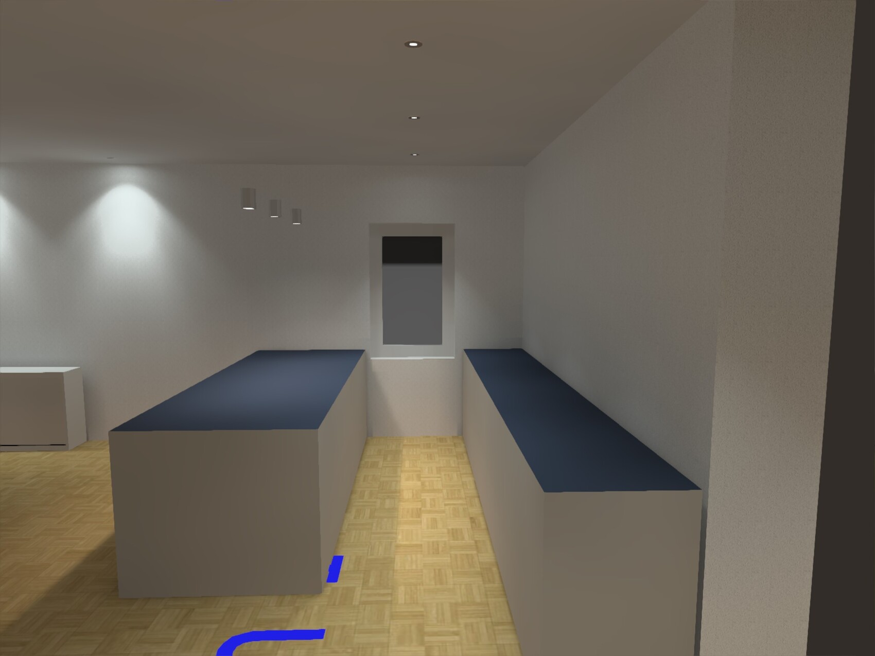

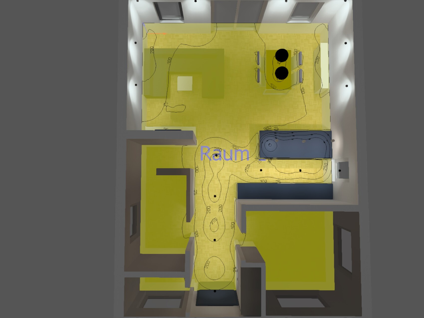

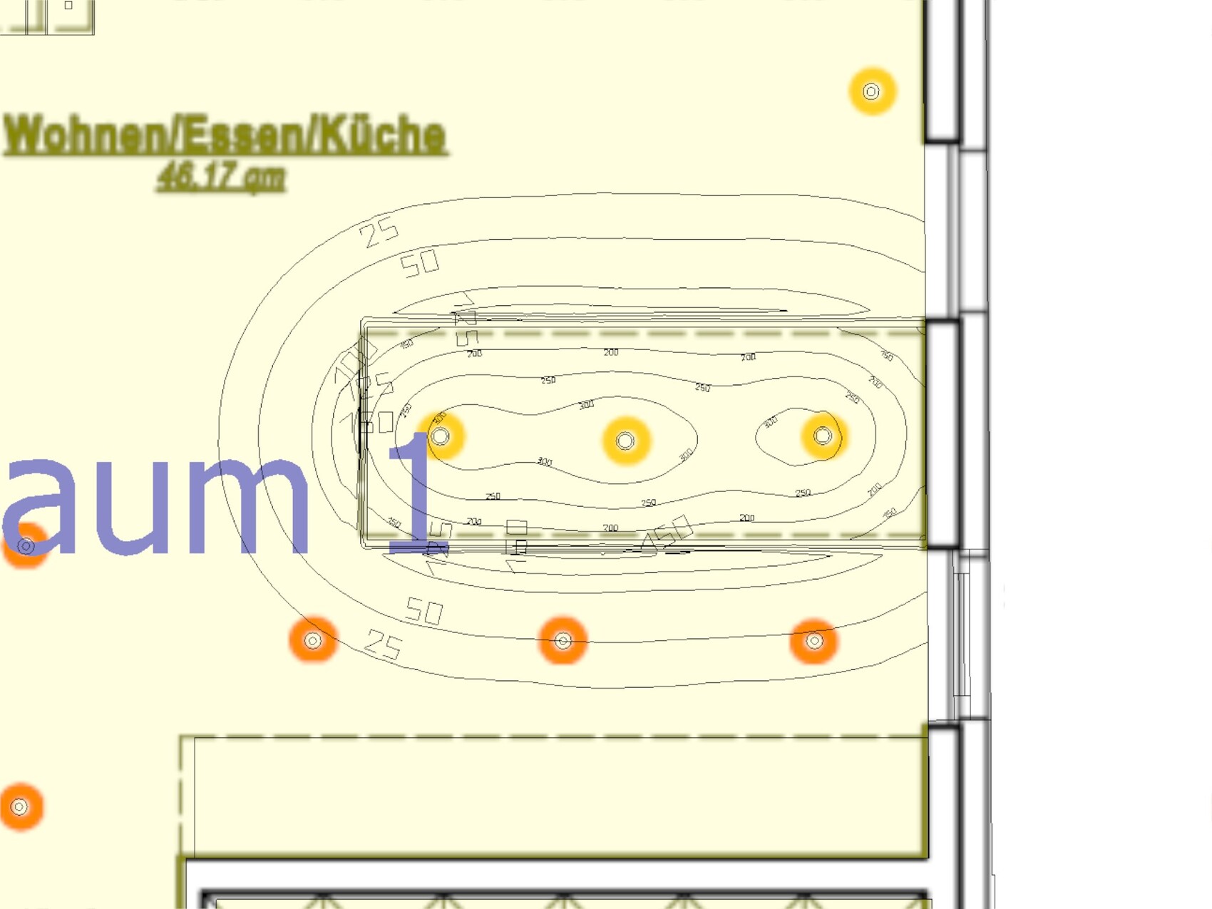

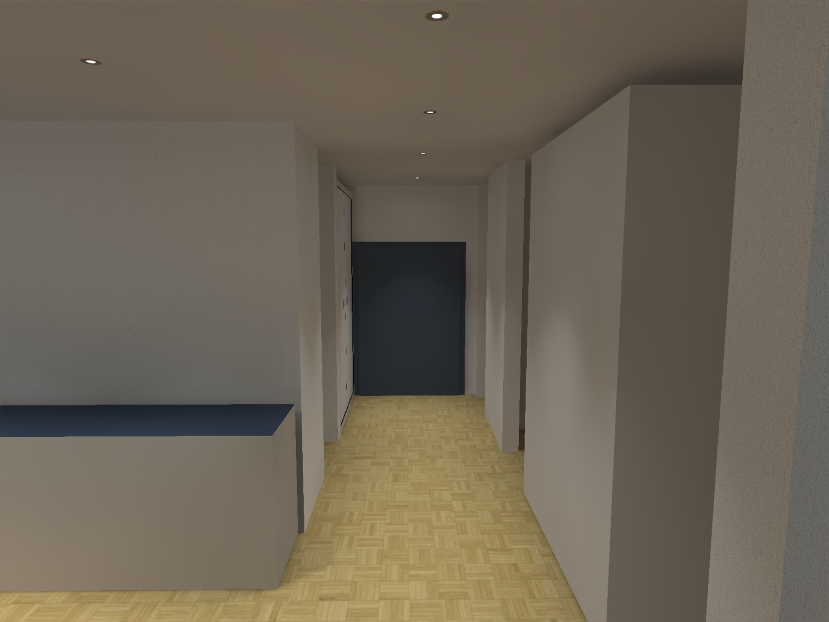

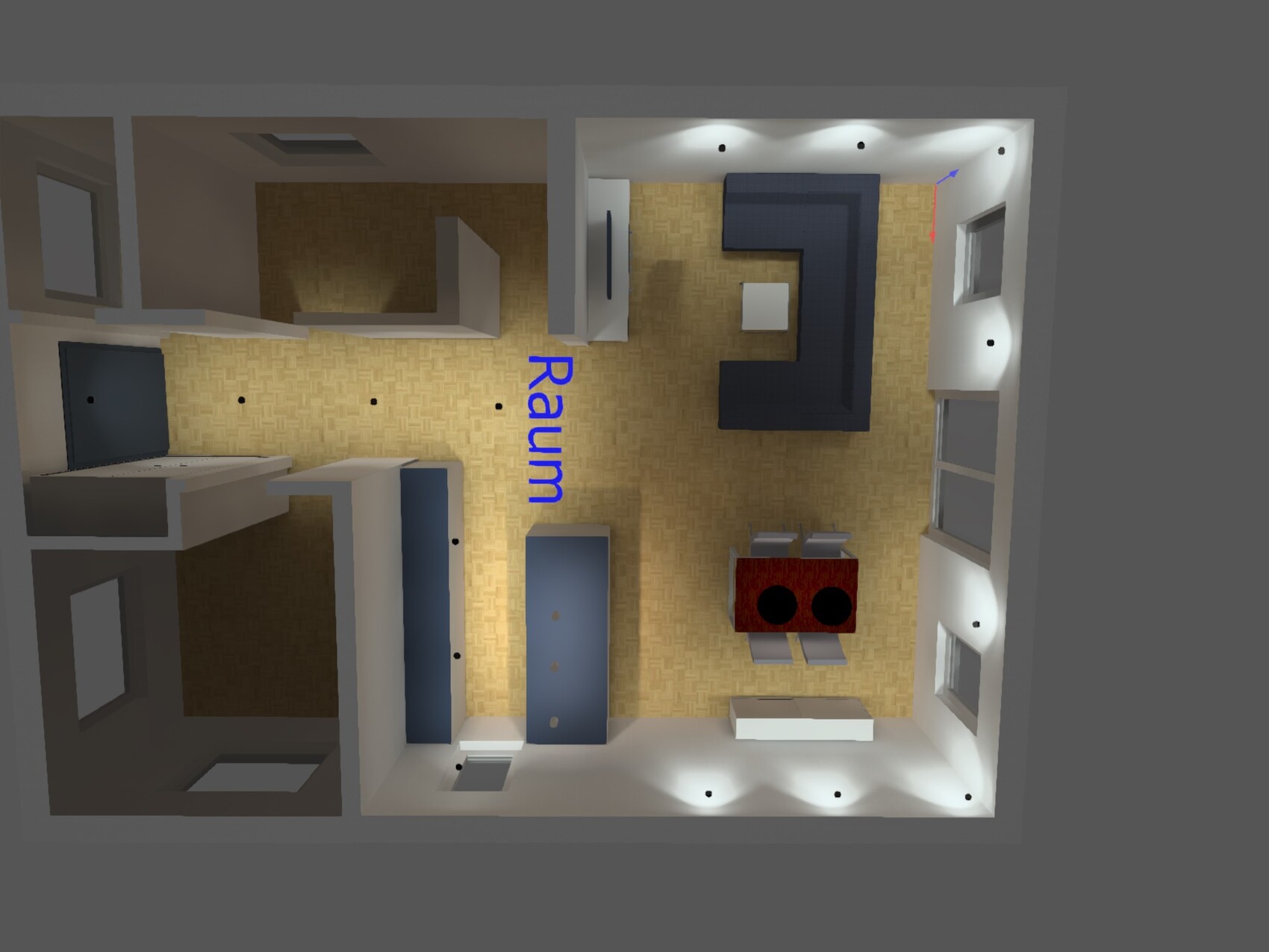

So würde es ungefähr aussehen.
Habe deine Planung simuliert.
Nur im Essbereich sind 2 Leuchten.
Deckenhöhe-2,7m
Die Werte in Lux gemessen bei 80cm Höhe.
Alle Lampen sind an.
Deswegen sagte ich dass mir im Wohnzimmerbereich eine Grundbeleuchtung fehlt.
Wenn die Wände nicht weiss werden sondern eher dunkel, dann wird noch weniger Licht über die Wand
reflektiert.
-Deckenleuchten Wohn- und Esszimmer auf die Wand gerichtet. 500Lm und 50° Abstrahlwinkel.
- 2 Esstischleuchten in 65cm Abstand zum Tisch. Pro Leuchte 190Lm und Abstrahlwinkel ca 120°
Esstischoberfläche=ca.250Lux
-3 Leuchten über der Arbeitstischplatte mit 1,2m Abstand über der Arbeitsplatte. Pro Leuchte ca.450Lm und 33° Abstrahlwinkel
-Flur- undKüchenspots. Pro Spot ca.500Lm und 40° Abstrahlwinkel.

Ich hoffe dass du aber jetzt ein Bild hast wie es aussehen könnte
Bin auch aktuell dabei mich in Dialux einzuarbeiten und meine E-Planung zu simulieren.
Für alle, die ihre Beleuchtung planen ist Dialux das richtige Programm.
