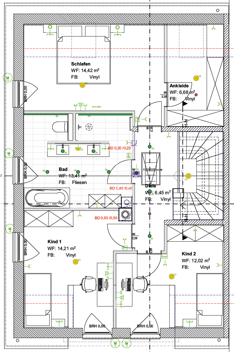

Guten Abend,

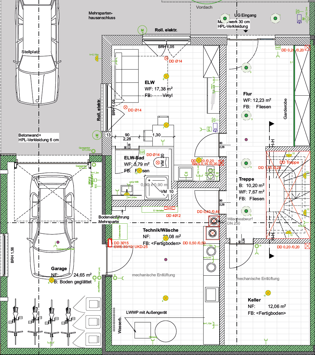

wir sind unserem Bauvorhaben einen Schritt weiter und hatten die Planungen mit dem Elektriker. (=> hier findet ihr unseren allgemeinen Grundriss-Thread)
Der hat uns zum Thema Licht und Deckenspots einen Vorschlag gemacht. Nach diversen Threads hier im Hausbau-Forum ist ja die Meinung, dass man Spots eher reduzieren und auf verschiedene (indirekte) Lichtquellen setzen sollte.
Wir haben versucht eine Mischung aus "normalen" Lampenauslässen, LED-Spots, LED-Leisten und Stehlampen umzusetzen.
Jetzt sind wir am überlegen ob die Planung so wirklich sinnvoll ist und hoffen auf eure Meinung und Vorschläge. Zusätzlich bin ich mir bei der Anzahl und Ausleuchtung bei den LED-Spots im Flur unsicher und würde mich auch hier über eure Meinung freuen.
Jetzt aber zu den Informationen:
Für die Spots und LED Leisten wurde aktuell mit folgenden Leuchten geplant (noch nicht final):
Spots: CIVILIGHT HALED Downlight 10W 2700K-2100K DTW 600lm 36° 230V weiß
LED-Leisten: LED Lichtfuge 25W pro/m 2700K warmweiß,2000lm/m & RGB LED Lichtband (mehr Informationen habe ich nicht)

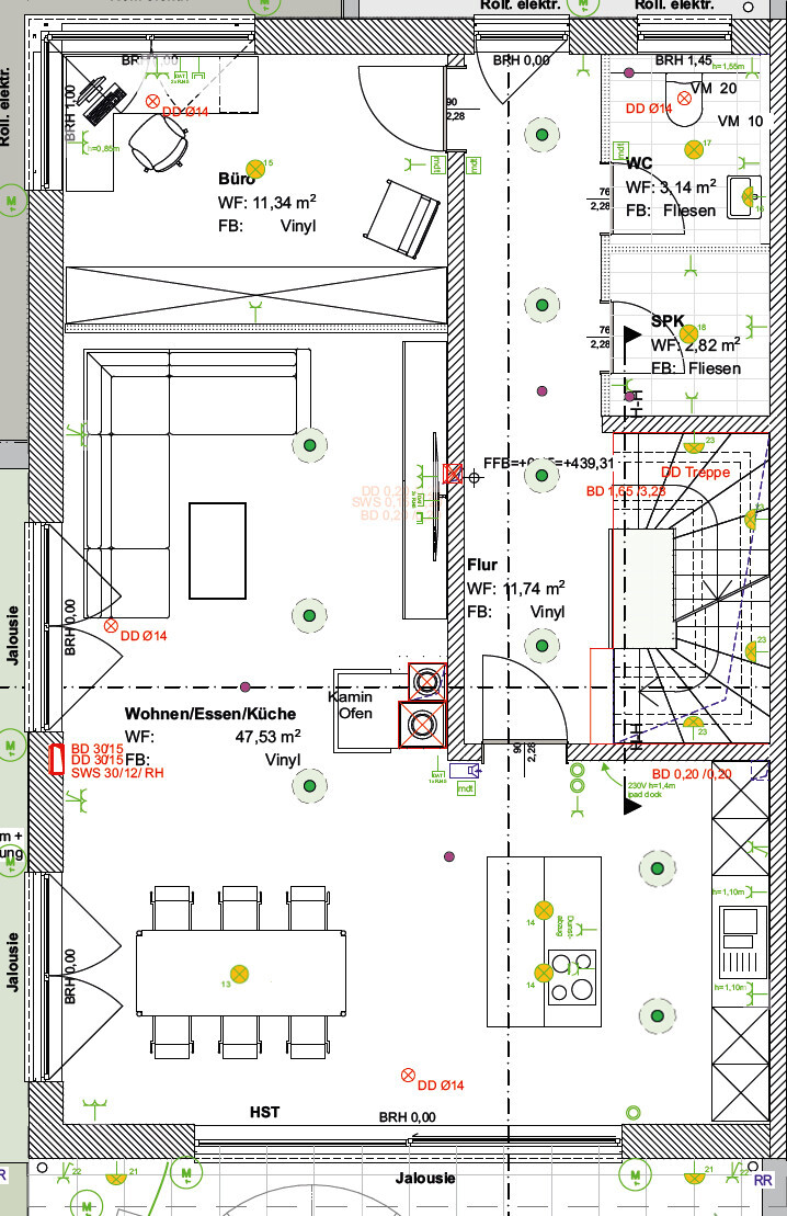

UG - Flur

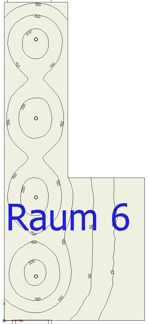

Hier wurden 4 Spots in einem Abstand von 1,8m geplant und eine LED Lichtleiste in weiß über dem einbauschrank. Die Deckenhöhe um UG beträgt 2,39m (Fertigmaß).
Wir hatten auf Grund der 36° Abstrahlwinkel und dem recht langen Flur noch überlegt auf 5 Spots zu gehen, damit die Ausleuchtung etwas homogener ist. Oder vielleicht lieber den Abstrahlwinkel der Spots erhöhen? Auch komme ich nach Dialux Berechnung (ohne die LED Leiste!) aktuell auf ca. 90 lux für den Flur, was selbst für einen Flur relativ wenig ist?
EG - Flur

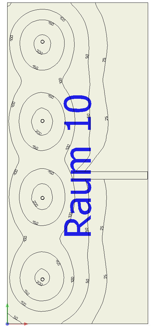

Auch hier wurden mit 4 Spots in einem Abstand von 1,8m geplant. Die Deckenhöhe im EG beträgt 2,50m (Fertigmaß).
Hier stellt sich auf die Frage, ob die Spots ausreichend sind und zur homogeneren Ausleuchtung auf 5 Spots oder höherem Abstrahlwinkel gegangen werden soll. Oder wird der Flur dann zu hell? Dialux sagt aktuell ca. 115 lux im Mittel.
EG - Wohnzimmer/Küche
An der Rückwand der Küche werden in der Nische 4 Spots auf der Unterseite der hochschränke eingebaut, um die Arbeitsfläche zu beleuchten.
Auf der Kochinsel planen wir 2 Lampenauslässe und wollen dort eher mit kleinerem Abstrahlwinkel Akzente auf die Arbeitsfläche geben.
Unser Elektriker hatte jetzt noch vorgeschlagen zwei Spots zwischen Insel und Rückwand zu setzen (dimmbar), falls man mal ein helleres Licht benötigt.
Im Essbereich werden wir nur einen Lampenauslass setzen lassen, mit einer 3- oder 4-flammigen Lampe.
Im Wohnzimmer soll eigentlich vermehrt mit indirektem Licht gearbeitet werden. Wir planen hier mit einer Stehlampe (genaue Position noch zu definieren) und ggf. Deko-Licht auf dem Lowboard. Unser Elektriker hatte uns noch drei dimmbare Spots zwischen Wohnzimmer und Esszimmer vorgeschlagen, die man stark gedimmt entweder als "Restbeleuchtung" oder Weglicht in Richtung Küche/Flur einsetzen kann. Sinnvoll?

OG - Bad
Im Bad wird auf mehrere Lichtquellen gesetzt.
In der Raummitte gibt es drei dimmbare LED Spots für die generelle Raumbeleuchtung.
Direkt über den Waschbecken befindet sich nochmal jeweils ein LED Spot zum Anleuchten der Waschbecken (helles Licht wenn notwendig oder gedimmt auch als singuläre Badbeleuchtung einsetzbar). An der Wand planen wir noch mit einem beleuchteten Spiegel.
In der Dusche und dem WC wird eine Lichtfuge mit einem warmweißen und einem RGBW Lichtband verbaut.
Auch hier fragen wir uns, ob das so sinnvoll ist oder ggf. statt der Spots auf ein zweites LED Band an der Badewannen-Seite setzen?
Ich habe irgendwie das Gefühl die Helligkeit ist in den Fluren zu gering und der Abstrahlwinkel der Spots zu niedrig. Wir müssen demnächst unsere genauen Positionen für die Betondecke nennen, daher bin ich über jede Anmerkung dankbar. Wir freuen uns auf eure Meinungen und vielen Dank für eure Unterstützung!

K1300S04.08.21 07:50
Ohne hier auf alle Details einzugehen: Wenn Du den Abstrahlwinkel erhöhst, sinkt die Helligkeit am Boden, dafür leuchtest Du mehr Boden aus - im Fall von 36 Grad und 2,50 m Deckenhöhe rund 1,60 im Durchmesser, so dass die 1,8 m Abstand schon etwas wenig sind. Von daher würde ich die Leuchten enger setzen, was automatisch die Zahl und damit den Gesamtlichtstrom erhöht.
Ansonsten gilt wie immer: Es gibt auch noch andere Leuchten als Spots bzw. richtiger: Downlights, und das generelle Problem, was ich mit den günstigen Vertretern dieser Gruppe habe: Die sind in aller Regel so schwach, dass man davon größere Anzahlen einbauen muss, um eine ordentliche und halbwegs gleichmäßige Ausleuchtung zu erhalten. Deswegen gebe ich da gern den Tipp, mal bei höherwertigen Modellen zu schauen, die dann auch schon mal 1000+ Lumen pro Strahler schaffen. Dann ergibt der größere Abstrahlwinkel auch Sinn. Nur mal als Beispiel: In einem Flur bei uns werden Einbaustrahler mit annähernd 6000 Lumen eingebaut (natürlich dimmbar), bei denen sich die Anordnung dann nur noch aus der beleuchteten Fläche und nicht dem benötigten Lichstrom ergibt. Dafür brauchst Du bei Euch zehn Stück, und die Decke sieht aus wie mit der Schrotflinte bearbeitet. (Es hätte bei uns auch ein Strahler mit der halben Leistung gereicht, aber das Prinzip bleibt das gleiche.)

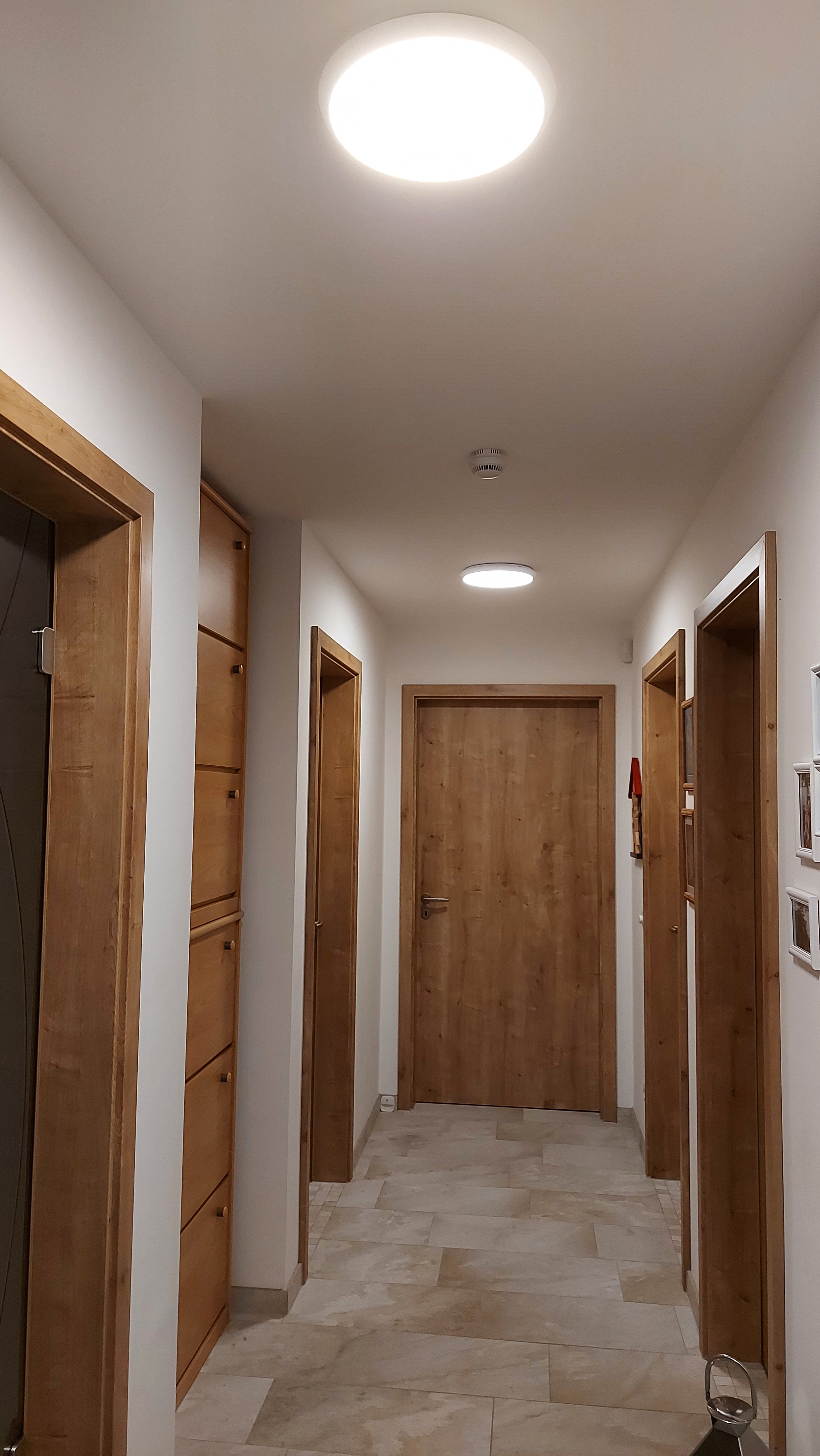

Nida35a04.08.21 08:43
LED Flächenstrahler mit 4000 Lumen, dimmbar, 3000K,
das reicht als Beleuchtung völlig aus
Wir wollten eigentlich auf Unterputz-Lösungen setzen. Ich schau mal ob es dort etwas Vergleichbares gibt.

K1300S04.08.21 09:46
Es gibt bei etlichen Anbietern LED-Einbaustrahler, allerdings sind die stärkeren Modelle meistens auch recht groß, was nicht jeder mag und zudem teuer im Einbau wird (bei Betondecke ohne Abhängung). Wenn es sehr kompakt und steinstark sein soll, schau ruhig mal bei Illuxtron. Die bringen in der Standardgröße für UP-Dosen locker die doppelte Lichtmenge bei wählbarem Abstrahlwinkel. Bei der Leistung müssen die aber unbedingt gescheit dimmbar sein, sonst brauchst Du regelmäßig eine Sonnenbrille. 😀
