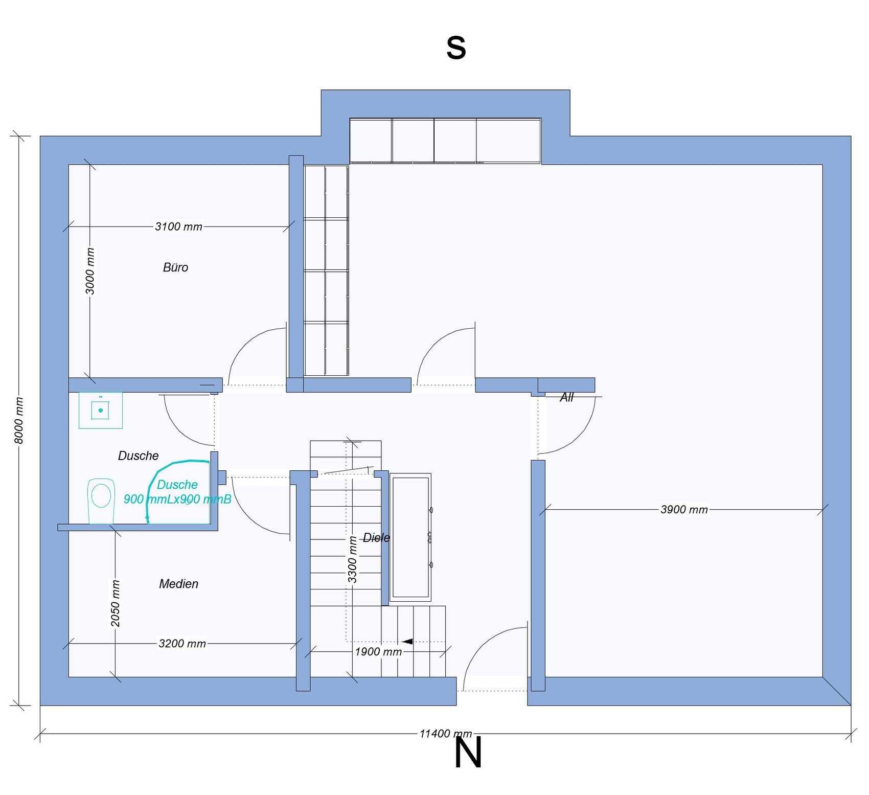

Könnte mir vorstellen, dass es in diese Richtung ginge:
Vielen Dank für den Entwurf! Auf die Idee den Eingang auf die Nordseite zu verlegen sind wir noch nicht gekommen. Hat es Nachteile den Eingang dann nicht auf der Straßenseite zu haben?
Ich finde der Grundriss für das EG funktioniert sehr gut, besonders die Aufteilung Küche, Ess- und Wohnbereich gefällt uns super so mit dem kleinen Erker für die Küchenschränke. Auch die L-Treppe passt.
Meinst du es gäbe noch eine Möglichkeit die Treppe etwas anders zu positionieren oder zu schieben? Wir möchten den Anfang der Treppe nicht gleich neben der Eingangstür. Wir hatten das in einem Ferienhaus und der ganze Dreck von der Strasse wurde durch das Hin- und Herlaufen immer schön im ganzen Haus verteilt.
Im OG ist das Bad toll mit der Badewanne im Erker.
Die Kinderzimmer sind uns mit 13qm etwas zu klein. Dafür gibt es eine riesige Ankleide, die wir nicht brauchen. Da könnte man die wenigen qm irgendwie noch besser verteilen. Ich habe auch schon mal etwas mit diesem Grundriss als Basis rumgespielt aber da hat sich auch noch nichts passendes ergeben.
Bei der extra Kammer für Waschmaschine und Trockner hätte ich eine Frage. Wir haben im Moment einen Waschturm mit Kondenstrockner, den wir auch gerne mitnehmen wollen. Bekommt man dann in einem kleinen Raum ohne Fenster nicht Schwierigkeiten mit der Feuchtigkeit?
Vielen lieben Dank noch mal für deine Ideen.
Nein.
Ich sehe keine Möglichkeit. Schon gar nicht, wenn es keine U-Treppe sein darf bei 3m Geschosshöhe.
Aber vielleicht haben ja andere noch Ideen.
Könnte man testen, würde aber nicht zu viel erwarten.
