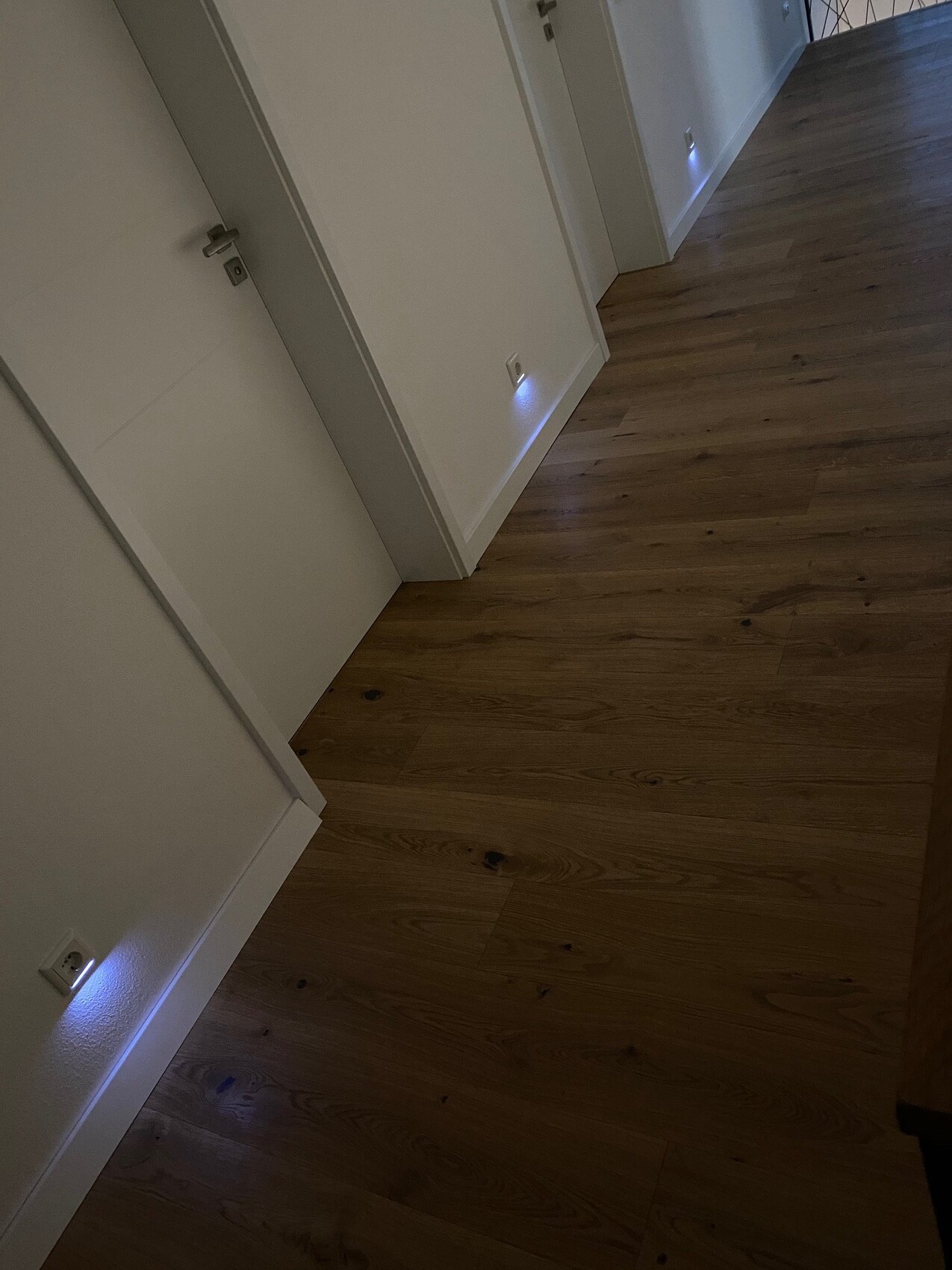

Da euer Flur relativ dunkel ist, würde ich Steckdosen mit Unterflurbeleuchtung installieren.
Dann müsst ihr nicht jedes Mal im Halbschlaf das dicke Licht einschalten wenn ihr in der Nacht auf die Toilette müsst.
Im Elternbad würde ich die auch installieren.
Was ist das für ein Boden? Gefällt!
