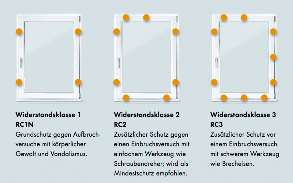

Danke für eure Meinungen.
Ja. 2, egal wie groß das Fenster ist. Finde ich, zumindest für das EG, arg wenig... Erweiterung auf 5 Pilzköpfe kostet ca. 35€ zzgl. Steuer je Fenster. Weitere Preise bzw. Preise für noch mehr Pilzköpfe habe ich nicht.
Mycraft
18.08.22 08:18
2 Stück sind bei einem normal großen Fenster gar nichts. Es ist wie schon gesagt worden ist bei kleinen WC-Fenstern ausreichend.
Hier siehst du wieviele es mindestens sein müssen für die eine oder andere Widerstandsklasse:
Drei Fensterrahmen mit orangenen Punkten zeigen RC1N, RC2 und RC3 Sicherheitsklassen.
Genau. Wir haben uns für RC2 entschieden. Wollten auch eine Folie zwischen den Fenstern legen lassen, damit man diese nicht einfach so einwerfen kann, aber das hätte unser Budget gesprengt.

im EG und an den Balkontüren im OG haben wir RC2 ausgewählt (war der Vorschlag des Fensterbauers).
Das Ganze hilft aber nicht, wenn man wie ich, oft morgens durch die Terrassentüre herausgeht und diese dann über Tag unverschlossen lässt 😀

Ein einbruchhemmendes Fenster hat ein Prüfzeugnis (RC2 bis RC6 möglich). Das muss dir der Händler auch mit aushändigen. Zusätzlich würde ich mir den Prüfbericht zeigen lassen (muss nicht ausgehändigt werden) in dem stehen dann die Anzahl der Verriegelungen, und auch das Glas.
Kann er das Nichthaben er keine Ahnung von Sicherheitsfenster.
Bei RC2 befindet sich doch eine Folie im Fenster? Die äußere Scheibe besteht aus 2 4,5mm dicken Gläsern, dazwischen eine Folie.
Dann habt ihr RC2N... da ist das Glas nicht verstärkt, macht preislich aber nicht viel aus eigentlich...
