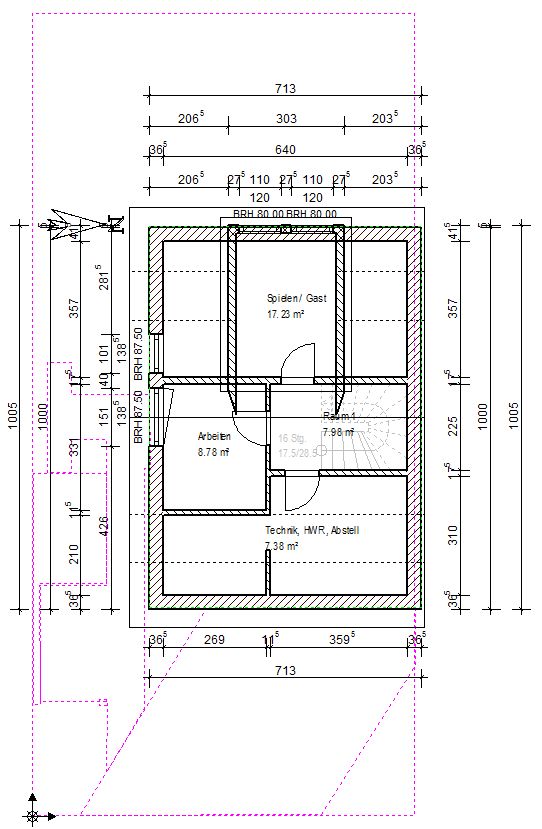

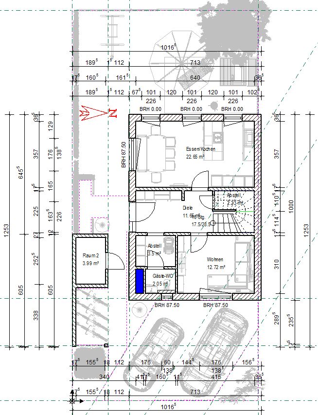

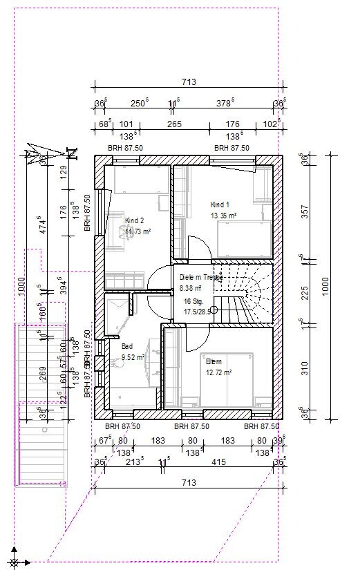

Ich hatte auch gleich an Goalkeeper gedacht und stelle hier noch mal meinen Entwurf von damals vor.
Bei dir lese ich Innenmaß von 570 cm .. das könnte doch breiter sein - oder? Ich denke 590-600 cm.
Die Goalkeeper-Planung habe ich mit Innemaß 640 cm gemacht und seitlichem Eingang.
Technik ins Dach, Arbeitszimmer auch und ein Gäste/Kinder/Spielzimmer, das dann auch mal fürs 3. Kind herhalten kann. Wobei die fehlenden Breiten-cm ganz schön nervend sind.
Ein zweites Vollbad mag wünschenswert sein, hatte ich aber zugunsten von ausführlichem Flur-Stauraum, auch für Kinderwagen, nicht in Erwägung gezogen.
Kannst ja mal wg. Ideen schauen.
Und dann ist immer noch die Frage offen, wie hoch kann der Kniestock im DG werden?
Grundriss eines Hauses mit Räumen: Spielen/Gast 17,23 m², Arbeiten 8,78 m², Technik/HWR 7,98 m².
Lageplan eines Hauses von oben: Garten, Terrasse, Einfahrt mit zwei Autos, Wohnzimmer und Küche
Grundriss eines Hauses: Küche/Essbereich, Wohnen, Diele, Gäste-WC, Abstellraum, Außenbereich

Tolentino13.01.20 19:58
Wohnfläche.
Haha
Und wärst Du Gärtner, würdest Du jedem ein Gartenhäuschen zuweisen und eine Schaufel fürs große Geschäft? So funktioniert das nicht.
Nein, aber dann hätte ich wahrscheinlich das räumliche Vorstellungsvermögen
Wohnraum ist ja wohl das, was man am besten im Raum erlebt. Du kannst mM nicht Nutzräume auf den Kopf aufrechnen.
Genau und daher schlage ich die Brücke von dem was ich kenne Mittels Zahlen die kenne.
Ist jetzt müßig darüber zu diskutieren. Ich kenne eure Meinung. Für mich ist es noch nicht ganz raus und ich will das beste draus machen.
