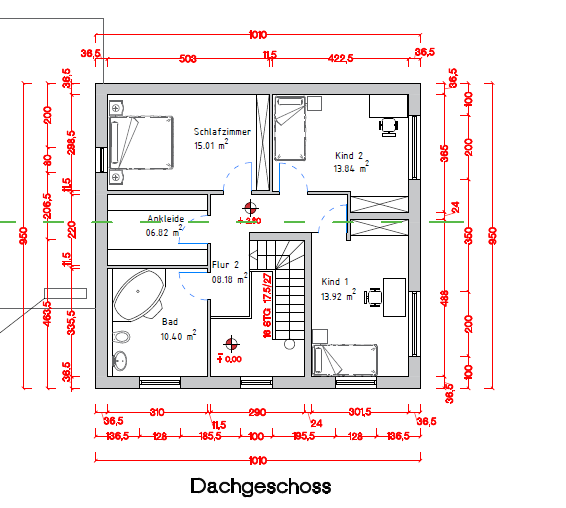

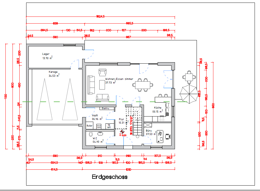

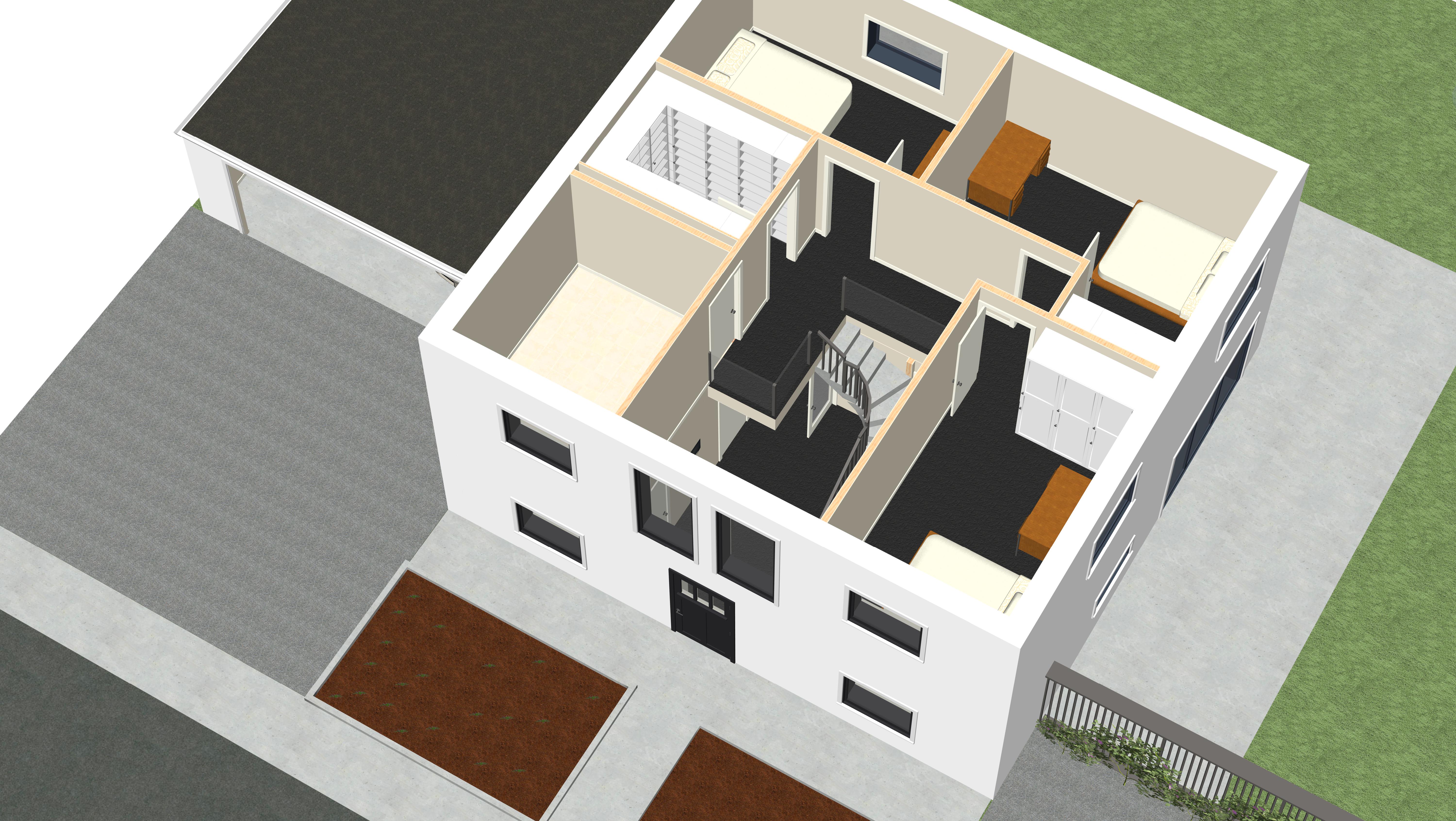

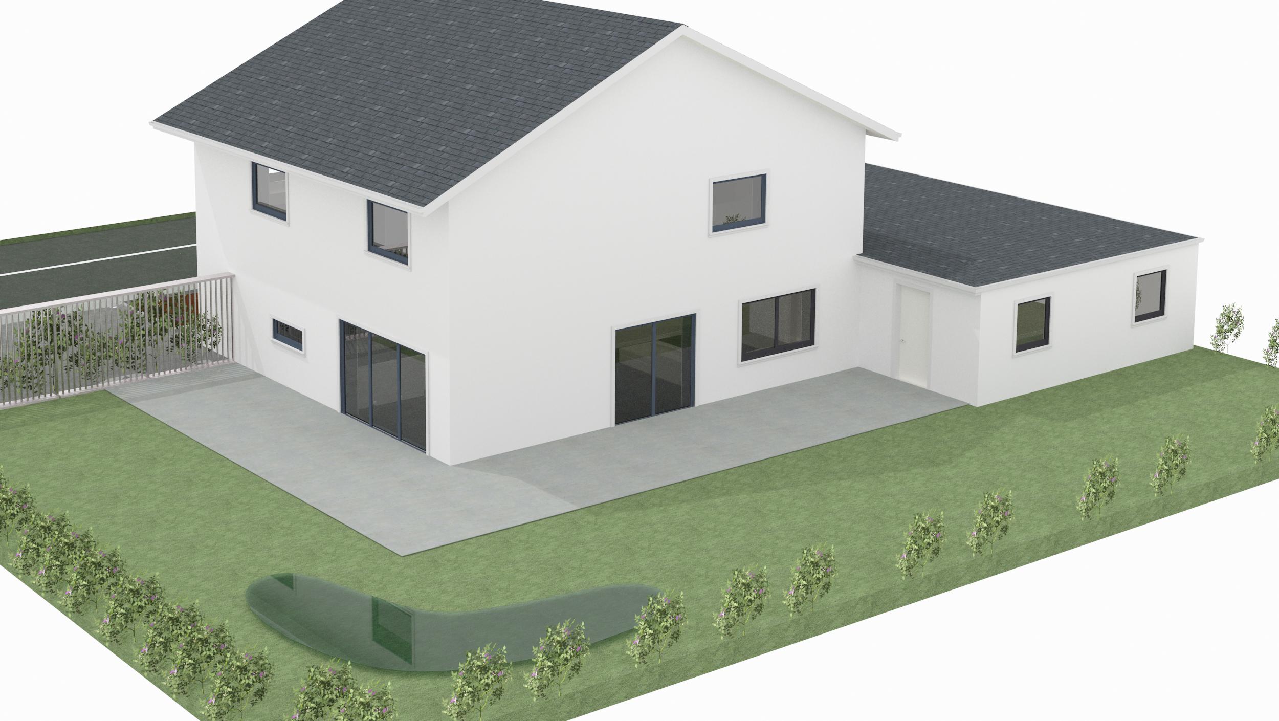

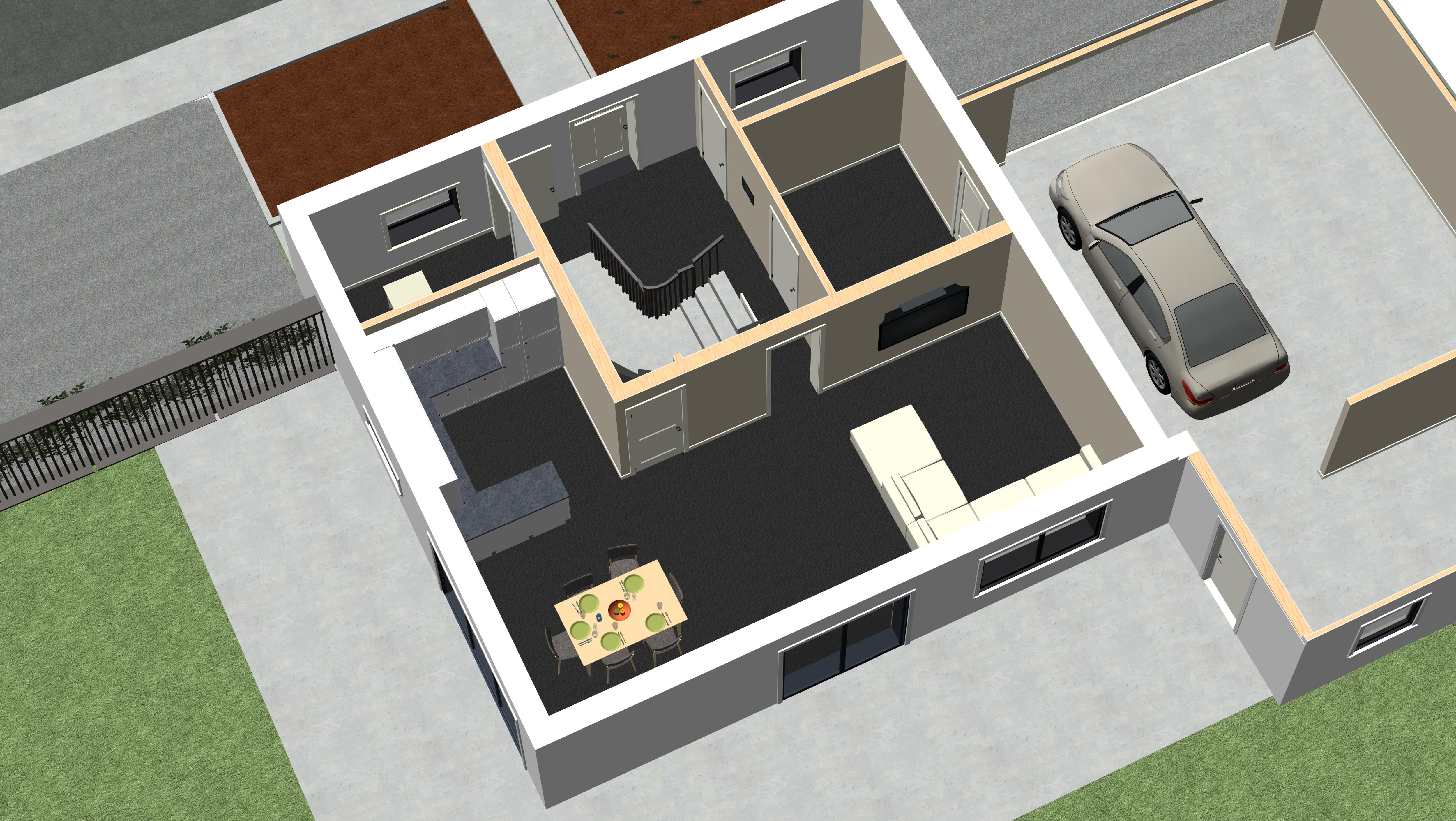

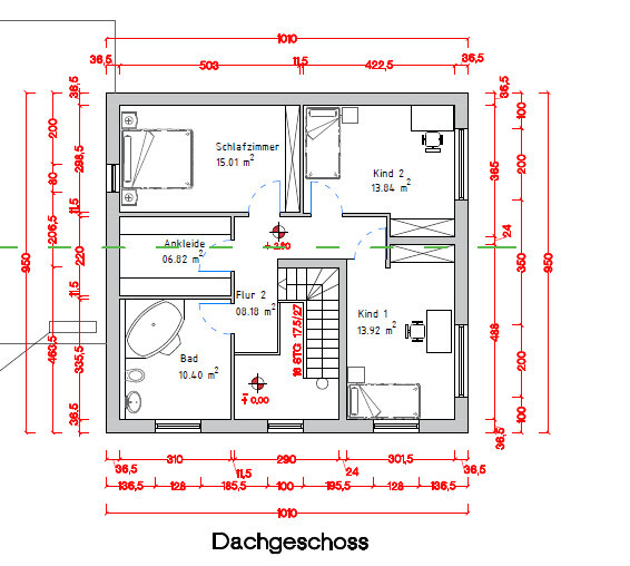

Also mittlerweile hat der Architekt angefangen und einige Entwürfe gemacht.
wahrscheinlich werden wir die Breite ebenfalls auf 10m erhöhen.
Fläche ist jetzt bei 150m² gelandet und eigentlich etwas zu groß
Daher war noch Platz für eine Galerie im Empfangsbereich.

Grundriss des Erdgeschosses mit Garage, Lager, Wohn-/Esszimmer, Küche, Büro, Flur, WC.
Grundriss des Dachgeschosses mit Schlafzimmer, zwei Kinderzimmern, Ankleide, Bad und Flur.
