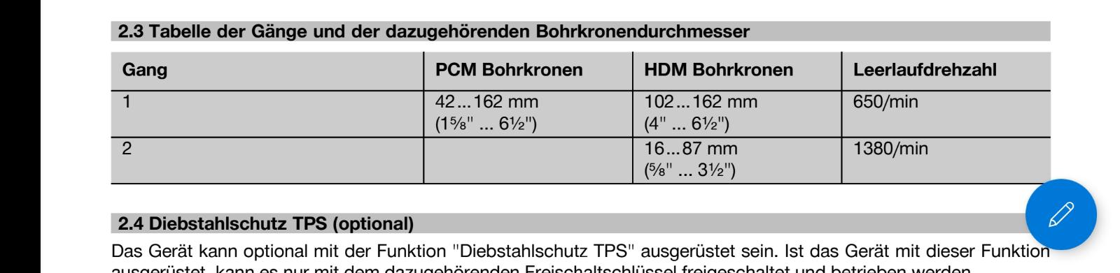

Hallo Zusammen,
ich habe hier eine hilft DD110-D zum Dosensenken und bin mir nicht ganz sicher, welchen Gang ich verwenden soll. In der Bedienungsanleitung steht, dass ich eine HDM-Bohrkrone im zweiten Gang verwenden soll. Eine PCM-Bohrkrone im ersten Gang. Nur was zum Henker ist eine HDM- bzw. PCM-Bohrkrone? Ich habe die SPX-L von Hilti für Kalksandstein.
Weiß hier jemand mit Sicherheit, was richtig ist?
Danke und beste Grüße
CK

Völlig Wumpe meiner Meinung nach. Würde erstmal Gang 1 nehmen. Hatte die selbe Krone benutzt. KS dauert aber etwas. Teufelszeug.
