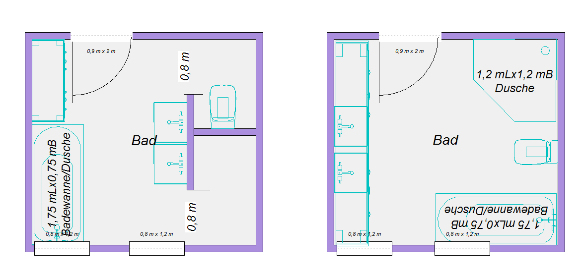

Ich würde den Hauswirtschaftsraum vom Flur aus begehen. Nicht nur, dass die Tür die Möblierung im Bad einschränkt, es ist unbehaglich, da das Bad als Durchgangsbereich gilt - auch gefühlt. Wenn nicht im Bad, wo mal ungestört relaxen?! Außerdem macht es unabhängig. Wenn jmd. mal beim Schietern oder Baden seine Ruhe möchte, kann irgendjemand immer noch an die Wäsche.
Außerdem braucht man nicht jedes Mal den Schritt in den Hauswirtschaftsraum, sondern immer mal wieder. Es gibt keinen Grund, die Tür nicht vom Flur zu machen.

Medikamente würde ich wegen der Temperatur nicht im gleichen Raum wie den Wäschetrockner aufbewahren.

Ja, bin auch gerade geschockt, dass Ihr erst durchs Bad wollt. Sowas wäre die Notlösung, wenn es nicht anders geht. Aber doch nicht, wenn man vom Flur rein kann.
Also Hauswirtschaftsraum-Tür auf den Flur und dann Bad neu. Da gibt es einige Möglichkeiten. Hier mal wild darauf los geplant 2 davon. Vielleicht haben andere noch mehr Ideen.

lastdrop
16.06.19 21:18
Wir haben auch die Tür im Bad. Nix Notlösung. Ist perfekt. Die Tür geht am Tag wahrscheinlich 20x auf und zu und es ist jedes Mal nur ein Schritt.

?hä? Um in den Hauswirtschaftsraum zu gelangen, ist es nicht nur ein Schritt. Du musst erst durchs Bad. Und wenn Du 20x vom Bad in den Hauswirtschaftsraum musst, dann ist das m.E. eher eine Fehplanung, weil Du irgendwas im Hauswirtschaftsraum hast, was eigentlich ins Bad gehört.

Hauswirtschaftsraum nur durch Bad erreichbar ist mindestens "eigen". Ich würde das nicht wollen. Solche Lösungen kenne ich von Häusern, bei denen immer mal wieder angebaut wurde.
Ein breites Waschbecken, an dem man zu zweit stehen kann würde ich zwei einzelnen vorziehen.
Schamwand ist prinzipiell OK - ist das denn die einzige Toilette im Haus?
Es gibt Dusch-Bade-Kombinationen mit flachem Einstieg, die Raum sparen. Vielleicht wäre das eine entzerrende Alternative.
