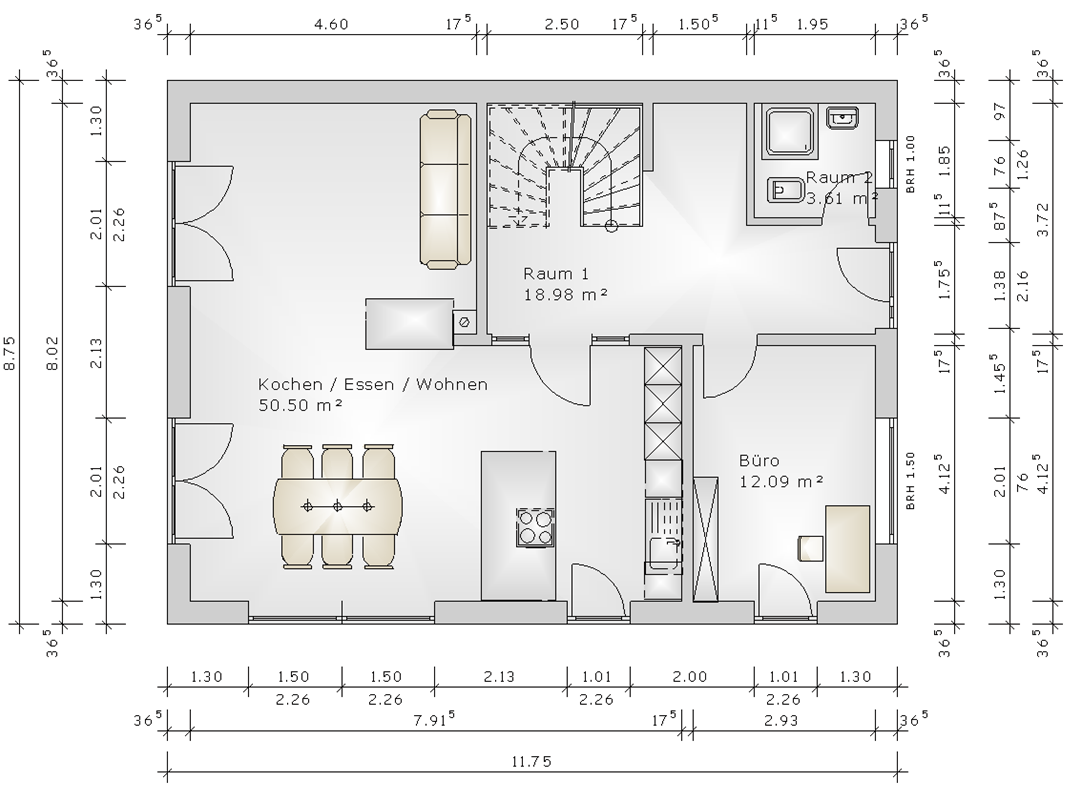

Schonmal danke für eure schnellen Rückmeldungen!
Über die Dusche im EG kann man sich streiten. Kleine Abstellfläche im EG fehlt nämlich (außer im Büro)
Die Dusche fällt uns sehr schwer wegzulassen, auch wenn es den Eingangsbereich deutlich entspannen würde. Auf Abstellfläche können wir zur Not verzichten (=> Keller, großer Küchenschrank, Staubsauger evtl. ins Büro).

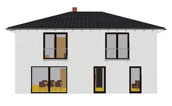

Die Fensterflächen in den Kinderzimmer sind wahrlich too much.
Da sie Richtung Süden liegen, muss eigentlich den ganzen Tag verschattet werden, damit man nicht vor Hitze kaputt geht.
Sehen wir auch so. Hab mal je ein Element rausgeschmissen. Sieht von außen immer noch passabel aus. Reicht die Fensterfläche, damit das 23qm-Zimmer trotzdem schön hell ist?
Toilette und Dusche gehört getauscht
Warum? Unsere Idee war: man kommt ins Bad, zieht sich aus und biegt nach links in die Dusche ab. Bei einem Tausch müsste man immer nackt direkt am Fenster vorbei. Außerdem hat man beim aktuellen Entwurf Tageslicht bei der Toilette. Das T muss nicht zwingend sein.
Flur, Schrank, WC gehört anders angeordnet. Großer Flur, keine vernünftige Garderobe
Das gefällt uns auch noch nicht besonders gut. Ich hab grad noch eine Variante gebastelt. Ist diese praktikabler? Garderobe ist immer noch nicht riesig und wohl recht dunkel.
Würde die Südfenster auch mit Brüstung versehen
Was meinst du damit? Unterer Teil feststehend?

Mein Vorschlag gegen langweilige Symmetrie: Fenster im WZ-Bereich im Westen weglassen und auf die Nordseite legen oder auf der Westseite mittig einen Dreier plus einen Meter im Norden. TV-Platz ergibt sich dann.
Absolute Symmetrie finde ich gerade bei "Stadtvillen" auch nicht unbedingt erstrebenswert. Wirkt dann wie ein Würfel. Darf also gerne etwas außer Symmetrie sein. Auf der Nordseite geht mit Fenster allerdings nicht viel, da bis 2,7 m vor der Hauskante NW die Garage steht.

Das EG gefällt mir so besser. Das WC ist jetzt zu klein für die Dusche
Keine Bodentiefe Fenster
Bei uns sind die Kinderzimmer 19 qm groß
Haben keine bodentiefe Fenster
Nach Süden sind die Fenster ca. 1,5 m breit und im Osten bzw. Westen 80 cm
Die Zimmer sind hell
Curly
ich finde bodentiefe Fenster im Kinderzimmer schön, meine Tochter liebt ihr Fenster und lässt auch meistens die Sonne immer schön rein, damit es mind. 28 Grad werden im Sommer, sonst ist es ihr zu kalt .
Eure Decken werden wohl recht niedrig, wenn ich mir eure Fensterhöhen und Treppenstufen ansehe. Bei eurem großen Wohnraum wirken zu niedrige Decken sehr erdrückend.

Dann schau Dir mal Dein Bad an ;)
Nein, Brüstung! Mauer mit Fensterbank. Ist in Schlafräumen angebrachter.
Das reicht doch!
kaho674
kaho674
Ich fand den Eingangsbereich im Ausgangspost eigentlich ganz ok. Auch die Dusche. Kann jetzt nicht wirklich eine enorme Verbesserung sehen - aber funktioniert auch. Eher Geschmackssache.
Was mich viel mehr stören würde, ist ehrlich gesagt der Kamin. Der dicke Klops als Raumtrenner macht den Raum m.E. eher zwergig und eng denn gemütlich. Du willst nicht vielleicht auf flaches Satteldach umschwenken und den Kamin lieber an die Außenwand stellen? :D
