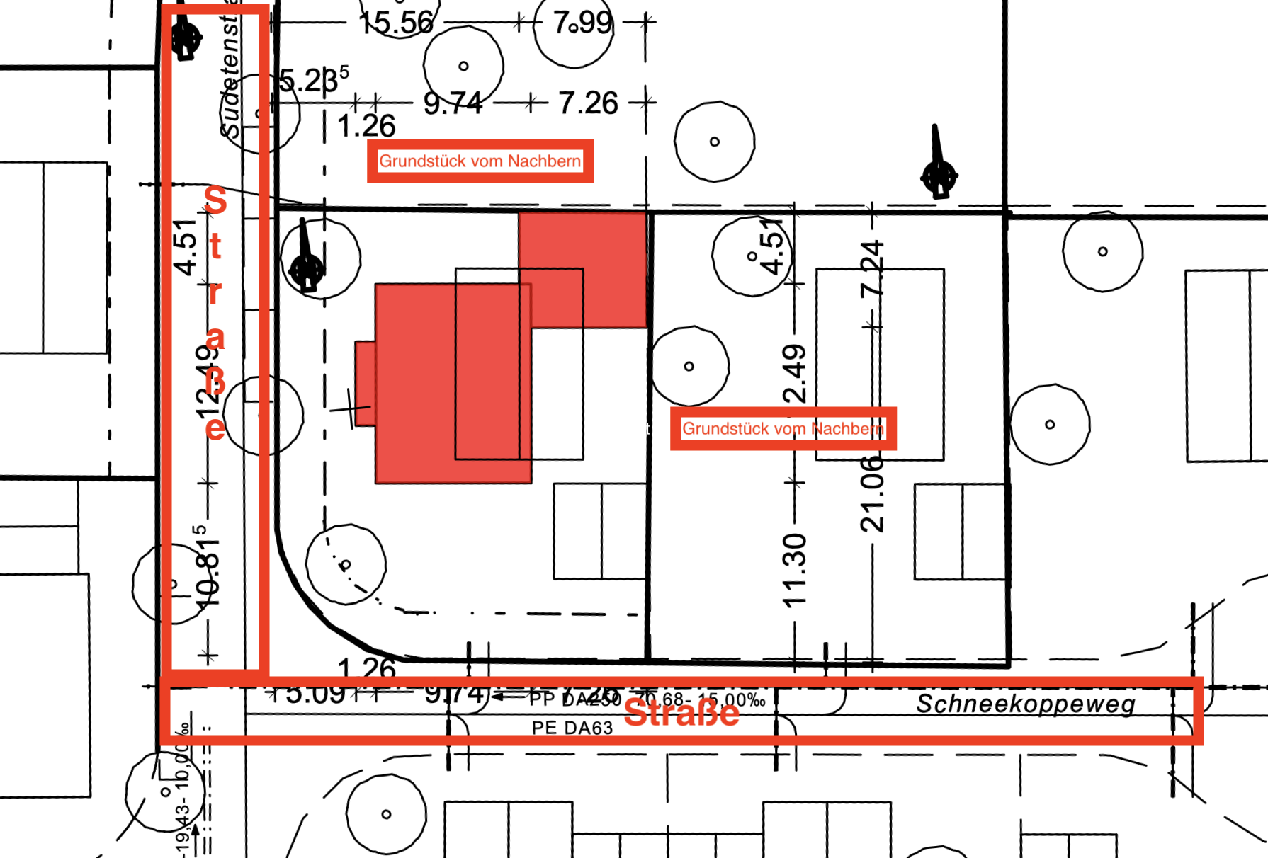

Stimmt, da wird ja der Großteil des Grundstücks als Einfahrt "verschwendet". Passt das überhaupt mit der Grundflächenzahl zusammen?
Zufahrt von der Sudetenstrasse aus.
