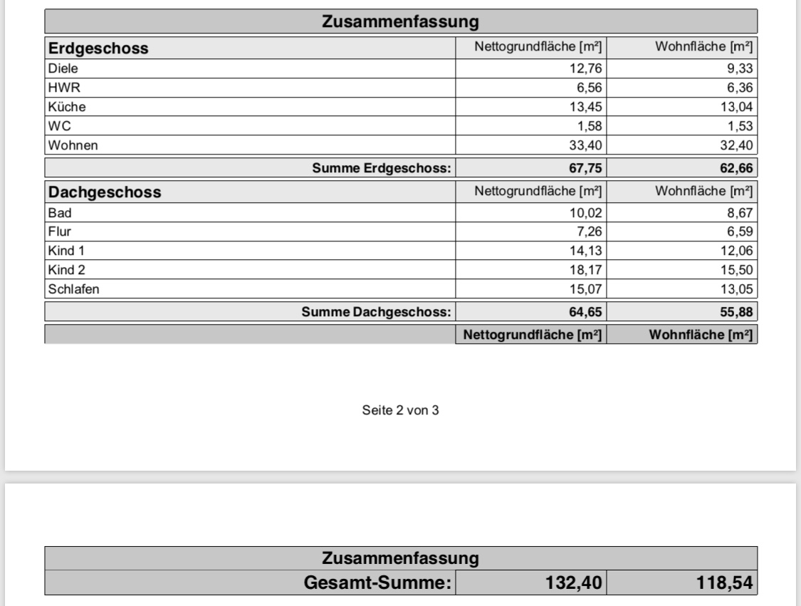

Ja, das ist die Frage, ob er das so machen kann, oder nicht... Wenn ich für 135 WNFL unterschrieben habe, habe ich eben für 135 WNFL unterschrieben. Jetzt kann ich mich nur darüber streiten, wer die Abkürzung "WNFL" korrekt interpretiert.
Ja, wenn Ihr schon unterschrieben habt, guck doch mal in den Vertrag! Wie steht es denn da? Wenn da nichts exaktes steht, gilt m.E. die DIN Norm der Wohnflächenberechnung. Ergo würde die Grundfläche im EG größer, da oben die Schrägen nicht voll bzw. gar nicht berechnet werden.

Nettogrundfläche sind NICHT die Außenmaße (die sind bei dir 10,05x8,2=80,6 qm und das ist ungleich 67,75 qm)
Unterschied Nettogrundfläche zu Wohnfläche:
Bei Nettogrundfläche zählen auch Flächen unter 1 m Stehhöhe oder Flächen, wo Schächte geführt werden müssen dazu. Die zählen halt nicht zur Wohnfläche.
Und, ich glaube nicht, dass du einen Vertrag mit einem Bauträger hast. Ein Bauträger verkauft Grundstück und fertiges Haus zusammen.
Mußt du 1,5 geschossig werden? Geht doch auch eine Ebene mit Satteldach - oder?

Also, wenn wirklich Nettogrundfläche vereinbart ist für den Hausvertrag, dann ist das schon seltsam. Und dann sollte man die Möglichkeiten 1-geschossig zu bauen echt noch mal überprüfen.

Ich gehe davon aus, dass für ein 2 geschossiges Stadthaus mit 135m² Nettofläche unterschrieben wurde. Meist steht im Vertrag etwas wie "siehe Skizze / Plan", aus dem die 2-Geschossigkeit hervor geht. Da das auf dem Bauplatz nicht geht, könnte man den Vertrag vermutlich anfechten. Das Einfachste wäre sicher eine entsprechende Änderung mit einem neuen Angebot seitens des Bauträgers.
Möglich ist auch, dass tatsächlich für 135m² Wohnfläche unterschrieben wurde und die TE nur die Begrifflichkeiten durcheinander gebracht hat.
