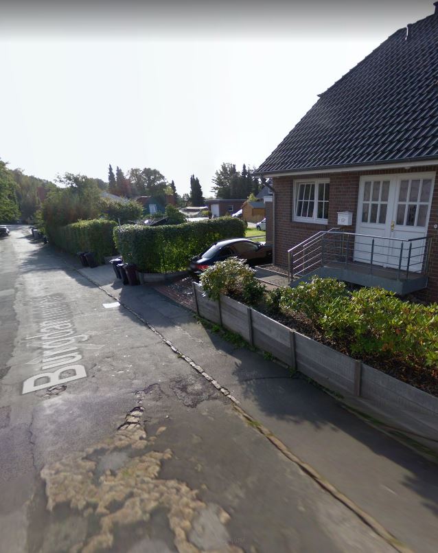

Wenn ich mir das Foto anschaue fällt ein Höhenunterschied insbesondere Richtung Nordost - Ecke des Grundstücks auf (Basierend auf der Höhe Straße, bzw. des Hauses im Osten). Die Hecke wirkt, als ob sie auf einer Böschung von der Straße her gesehen gepflanzt ist. Ist anhand des Bildes schwer abzuschätzen, aber ich vermute ca. 1m? Habt ihr da genauere Angaben?
Ja, es gibt einen Höhenunterschied. Die Häuser in der 2. Reihe stehen deutlich höher, als das Nachbarhaus im Osten des Grundstücks, dieses steht ziemlich tief bzw. ebenerdig zur Straße. Das Haus im Westen (neben der Einfahrt) steht auch noch mal deutlich höher. Siehe Bild
RomeoZwo schrieb:
Bei einer Anordnung der Stellplätze/Carport im Nordosten muss das Berücksichtigt werden. Falls es da um > 1,5-2m geht würde sich ein (Teil-) Keller mit Stellplätzen unter dem Haus anbieten? Ich würde jedenfalls versuchen, dass die Terrasse des Haus nicht unterhalb der Höhe des Fussweges liegt, sonst können dir Leute, die dort vorbeilaufen wunderbar auf die Terrasse und ins Wohnzimmer schauen.
Mein ungeschultes Auge sagt, es sind weniger als 1,5-2m, aber ich habe lediglich die Maße des Grundstücks erhalten. Müssten die Höhenunterschiede vom Vermessungsingenieur aufgenommen wurden sein, dann frage ich den Verkäufer noch mal.
Wir würden das Haus auf die selbe Höhe bauen, wie die Häuser in der Reihe dahinter bzw. das Haus im Westen, wenn möglich.

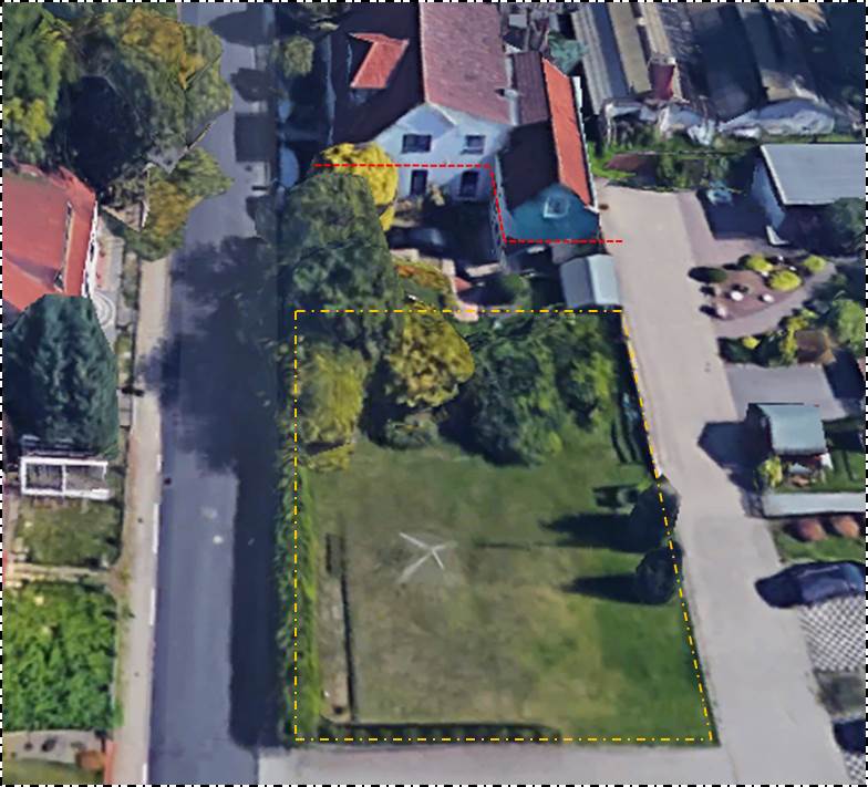

Ich hab mir das gerade mal in Google Maps angeschaut, und am Haus im Osten ist ja quasi eine Etage Versatz umgesetzt (durch die diversen Anbauten kann es auch etwas weniger sein).
Luftbild eines Wohnviertels mit gelb markierter Grundstücksumrandung und angrenzendem Garten.
Dein Grundstück bietet also Raum für kreative Ansätze, was wiederum für einen Architekten statt eines GÜ spricht.
Wenn es wirklich ein Standardhaus auf Bodenplatte werden soll, würde ich tatsächlich über eine Zufahrt im Südosten nachdenken. Grenzt dann den eigenen Garten zum Nachbarn ab und die Grenze nach Norden zur Straße ist ja wunderschön zugewachsen, was dann wahrscheinlich erhalten werden könnte.

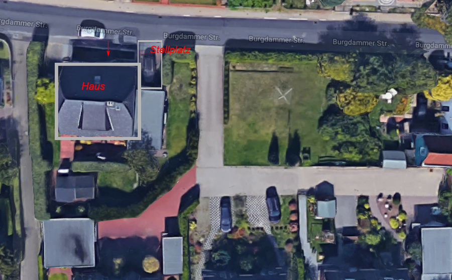

Ich muss mal dagegen halten, dass der Südosten auch wunderbar bewachsen ist. Ein paar Bäume müssen vermutlich so oder so weichen. Schau Dir doch mal das Haus von Deinem planlinken Nachbarn an. So hätte ich es auch etwa gedacht. Nur den Stellplatz eben als Randbebauung und eventuell dreht man das Haus noch, wenn der Platz reicht. Hier sieht man auch gleich mal die Dimensionen. Viel Garten is nich.

Für die Zufahrt über Südosten müsste ich die Einfahrt zu den hinteren Häusern nutzen, welches ja eine kleine (Sackgasse) ist. Die Bewohner des letzten Hauses parken immer am Ende der Zufahrt (2 Autos hintereinander), so dass ich mir vorstellen kann, dass wir uns öfter ärgern könnten, weil man uns dann die Zufahrt zu unserem Haus einparkt.
