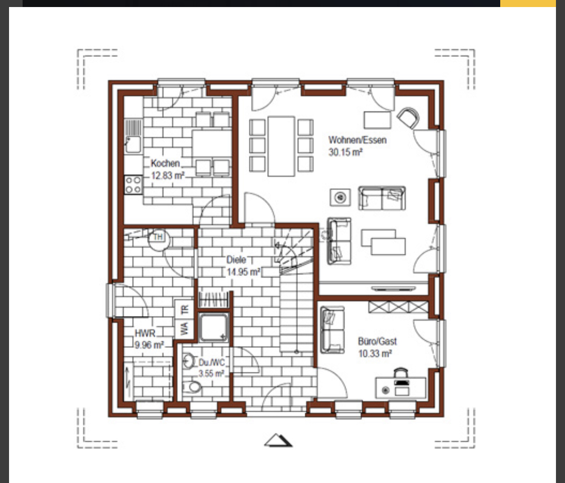

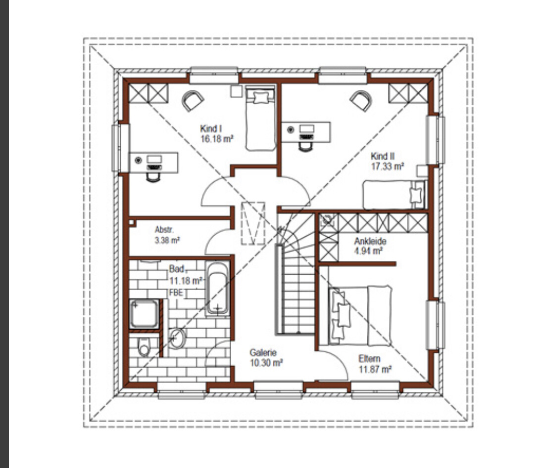

Der eine GU hat mir z. B. empfohlen uns mit diesem Haus auseinander zusetzen. Eine Stadtvilla.
Grundriss Obergeschoss: Elternschlafzimmer, zwei Kinderzimmer, Bad, Ankleide, Galerie, Abstellraum.
Grundriss eines Hauses: Küche, Diele, Wohnen/Essen, Büro/Gast, HWR und Du/WC.

Quadrat, Wunschvorstellung Ehemann.
Außenmaße 10,115 x 10,115. das war auch das Haus welches er im Katalog gut fand.
Allerdings Grundriss etwas anders.
Wie würdest du dieses Haus ausrichten? Damit ich davon mal eine Vorstellung bekommen
Wenn Du in die Grundrissdiskussion einsteigen willst, wäre es sinnvoll, den Fragebogen auszufüllen.
Für mich wäre der Grundriss Pfui deibel, für Dich und Euren Anforderungen mag er passen und für gut befunden werden.
Nur mal so als Hinweis
Nebenbei kann Mann sich mal fragen, warum man ein 17 Meter tiefes Grundstück mit einem 10 Meter großen Haus bebaut.
