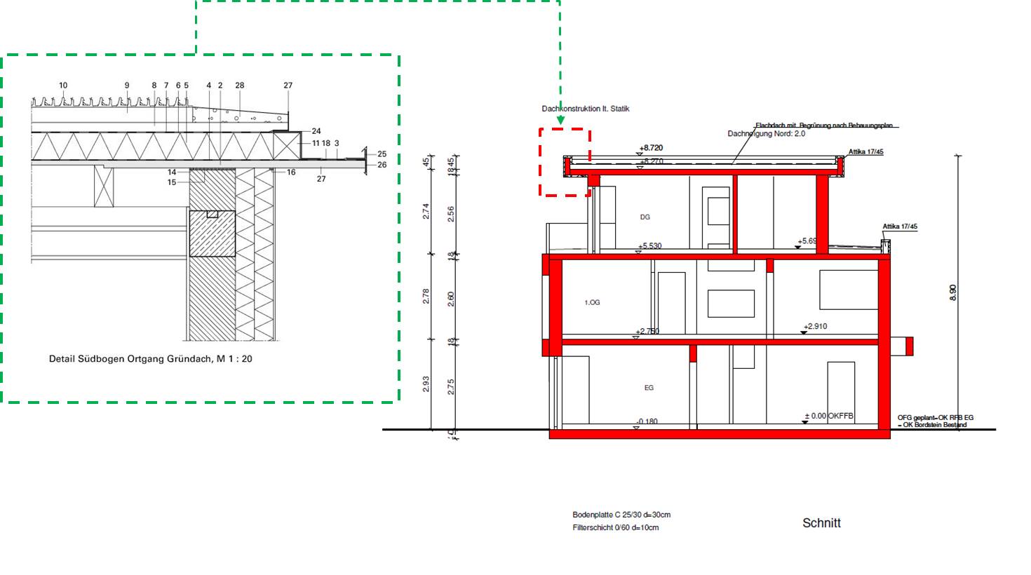

Hallo Zusammen,
wir haben einen Entwurf von einem Architekten entworfen, der durch ein Planungsbüro realisiert werden soll. Man hat den Entwurf für den Bauantrag und "korrigiert". Eine der größten Änderungen ist die Dachkonstruktion. Der Bauleiter meint, es müsste geändert werden, wir können das aber nicht nachvollziehen und wollten eure Meinung dazu wissen.
Der Architekt hat ein begrüntes Flachdach mit Gefälledämmung konstruiert, welches ohne Attika auskommt. Der Bauleiter meint, dass für die Dachbegrünung ein seitlicher Abschluss geschaffen werden muss, wie der Aussieht sei egal, aber er wird gleich hoch sein.
In der nachfolgenden Grafik ist rechts der Entwurf vom Bauleiter und links sieht man, wie sich das unser Architekt vorgestellt hat.
Architekturplan mit Grundrissdetail und Schnitt durch das Gebäude, Dachkonstruktion sichtbar
Spricht etwas gegen den Entwurf vom Architekten, oder wieso will das Bauplanungsbüro unbedingt eine Attika bauen?
Zur Info: Auf das Dach kommt eine Photovoltaikanlage.
