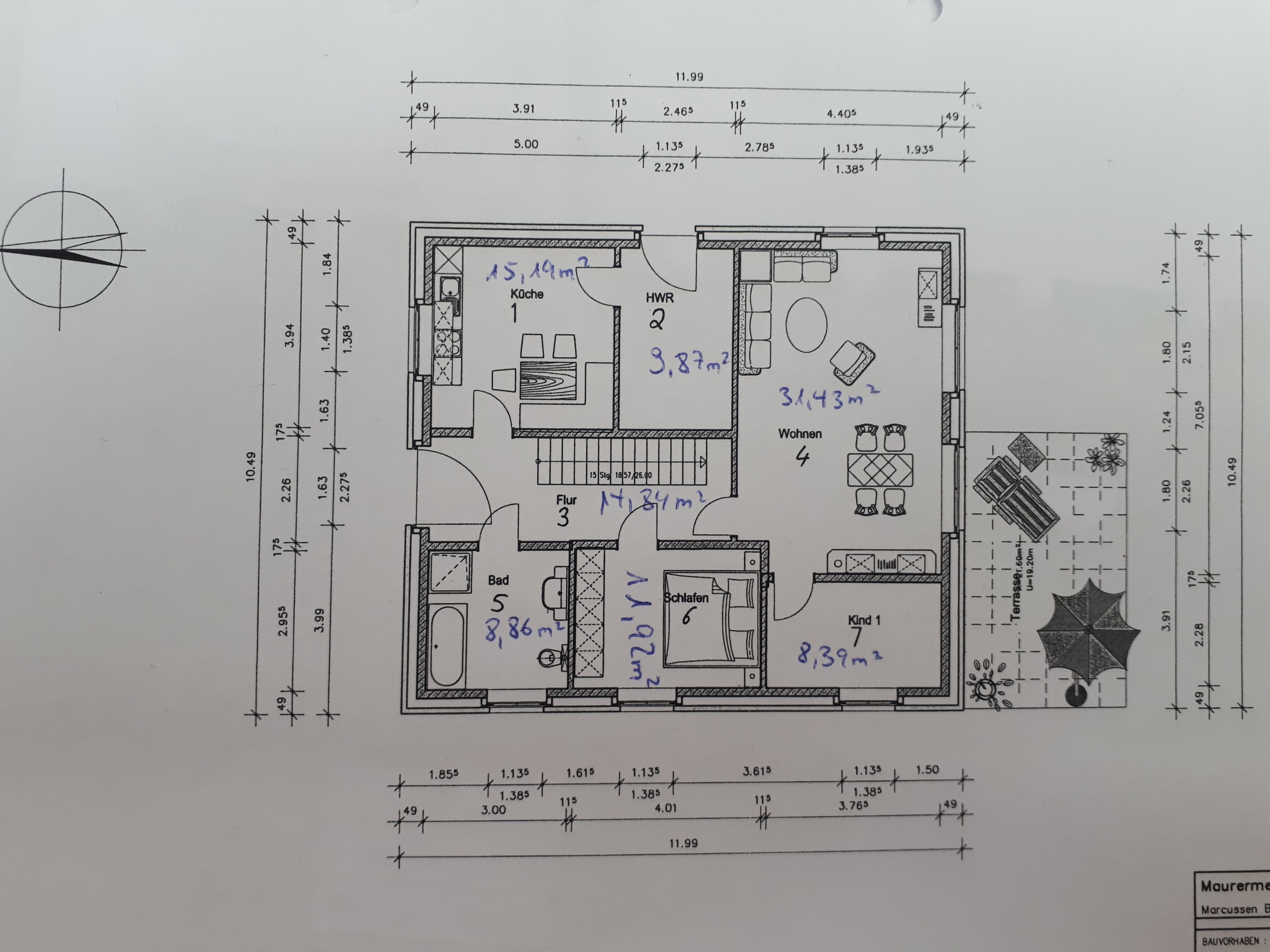

Meine Freundin will das Licht im Badezimmer haben. Ist ja erst einmal nur eine Überlegung
Z
zizzi
Deine letzte Version sieht besser aus. Noch besser wäre wenn du Maßstäblich zeichnest, nicht dass du nachher ohne rein zu kommen die Hände waschen kannst , weil der waschtisch genau vor der Tür steht [emoji6]
Zu Fenster, kannst du mit 1 zu 8 Regel rechnen, ob du genug Licht hast. Wenn es geht es soll von Außen auch passen und im Raum relativ mittig sein(gleichmäßige Lichtverteilung).

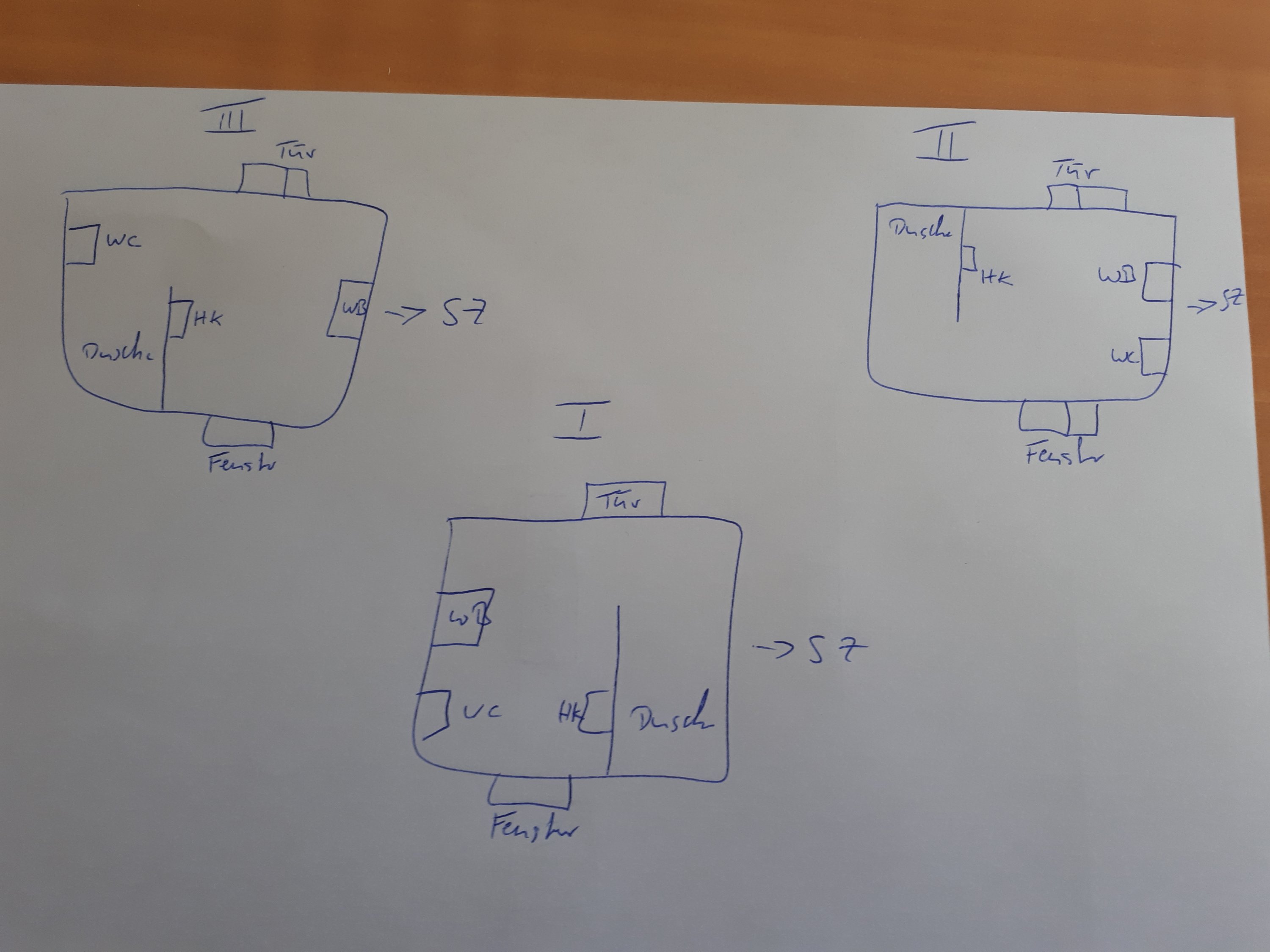

Moin,
ich benötige noch einmal außenstehende Meinungen.
An und für sich waren wir uns einig vorstehende Zeichnung so umsetzen zu lassen. Nun möchten wir jedoch aus praktischen Gründen auf die Badewanne verzichten und die später ins OG integrieren zu lassen.
Problem ist nur, dass wir diese Idee 30 Sekunden vor Ladenschluss hatten (Baggerarbeiten haben heute begonnen), sodass wir uns sehr schnell für eine Finale Version entscheiden müssen.
Ich bitte um Entschuldigung für die hingekrikelte Zeichnung. Bin jetzt erst einmal für längere Zeit im Auto und hatte nur eine Minute Zeit. Der Maßstab ist noch nicht ganz so relevant wie die Aufteilung.
Welche Version würdet ihr bevorzugen? (Rechts neben dem Bad ist das Schlafzimmer).
Grundriss und Maßstab findet ihr auf der ersten Seite.

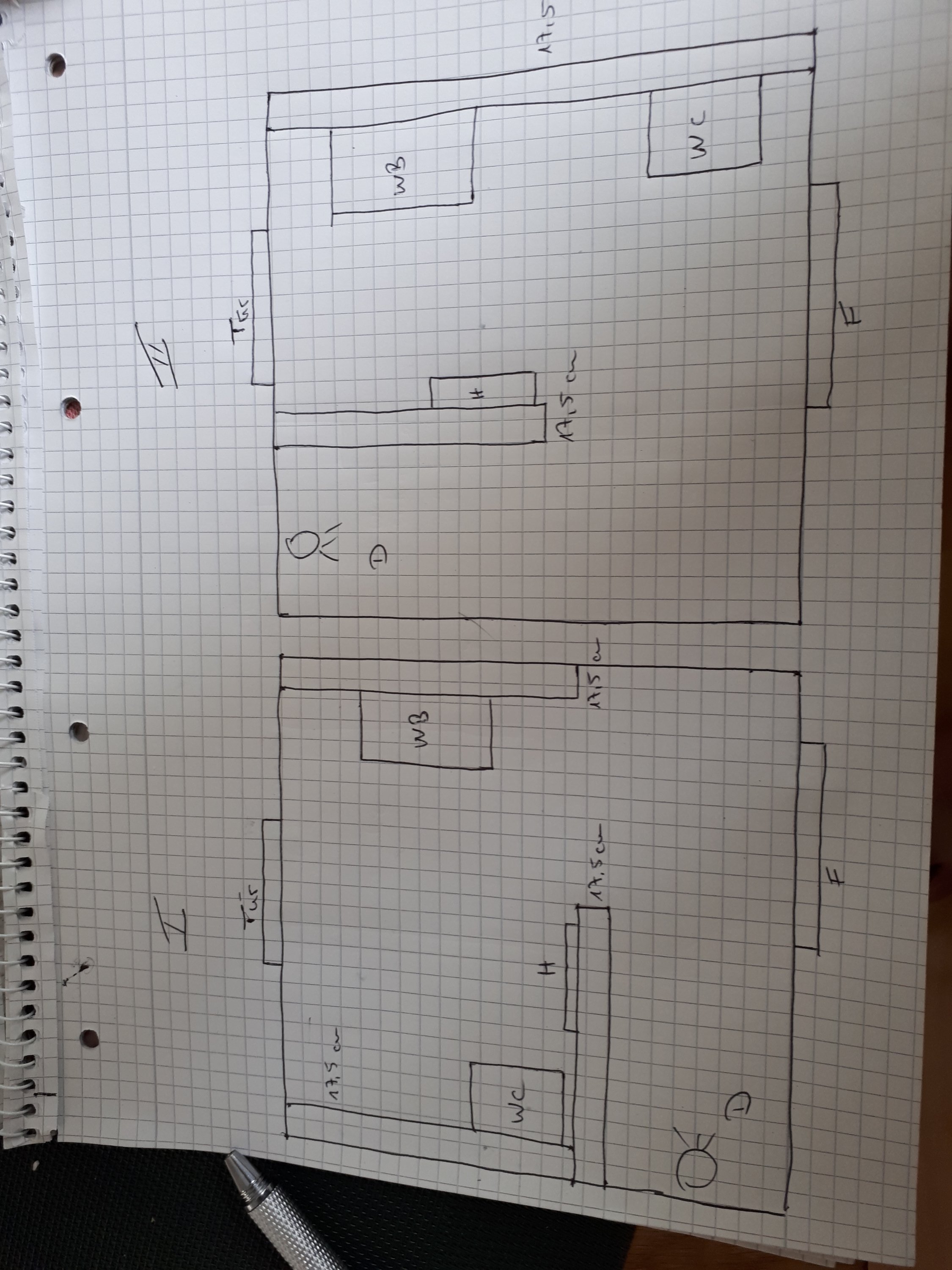

Haben heute nochmal zwei weitere Versionen maßstabsgetreu gezeichnet.
Variante 1 ist unser Favorit. Frage ist halt, ob ein WC mit 17,5 cm vorgesetzter Ytongwand an die Außenwand montiert werden kann. Möglich oder problematisch?

Upps, Grundriss war doch nicht da
Hilft dir jetzt nicht weiter, aber ich hab mal Fragen zu Deinem Grundriss.....
Du willst wirklich zum Esstisch von der Küche aus durchs ganze Haus laufen müssen?
Und wo geht es vom Hauswirtschaftsraum nach draußen hin, ist da die Garage oder wo kommt man dort hin?
Ist das eigentlich ein Mehrfamilienhaus?
Kind direkt an dem Kopfteil deines Schlafzimmers? Hm.
