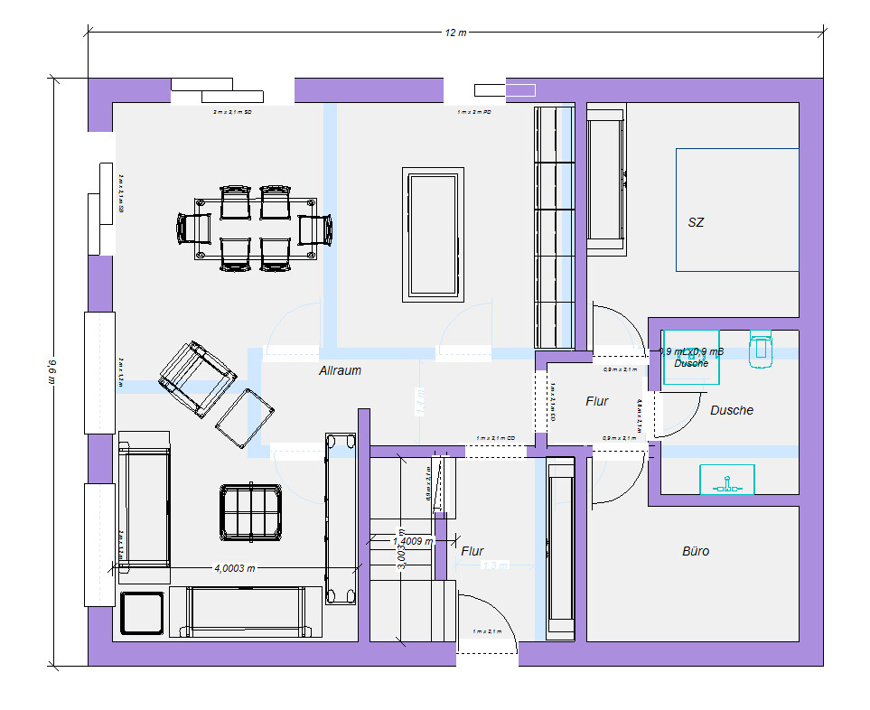

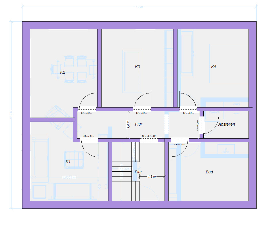

ᐅ 12x9,6m 2 Vollgeschosse, Keller, DG, 4 Kinderzimmer

Also ich würde vor der Geldthematik nicht die Augen verschließen.
400K bei den Anforderungen ist MASSIV zu wenig.
Anfangen musst du wohl beim Keller, der Sollte abgeschafft werden und dann solltest du Dir Gedanken für Ausgleichsflächen machen, also wo Dinge gelagert werden können (Dachboden komplett dafür nutzen)
Wo soll das Geld denn herkommen für den Ausbau von Keller und Dachboden? Da sprichst du nicht nur von ner Mark fünfzig...Du wirst für Außenanlagen noch mehr als genug sparen dürfen...
Und die beiden Etagen auszubauen wenn man drin wohnt macht keinen Spaß würde ich vermuten
Des Weiteren muss mehr Platz geschaffen werden für wichtige Dinge(Wohn-Essbereich, da wo sich die Familienmitglieder viel aufhaltenwerden), statt Flur ohne Ende, das kostet alles Geld ohne erkennbaren Nutzen. Eingang seitlich macht die Position der Treppe (Podest an der Wand, so ist sie bei uns auch positioniert einfacher) und wird optisch definitiv besser aussehen.
Ich würde auch nicht zu viel Wert auf die Treppensituation für später legen, ihr lebt doch jetzt, was später ist und passieren kann wird man nie alles mit einplanen können. Dafür wird sich das Leben immer wieder entwickeln.

Johannes L schrieb:
Die Breite mit 12m ist aber gesetzt, da ist halt die Baugrenze. Grundsätzlich finde ich es aber wirklich gut und zur Not könnte ich mich auch mit einem Schlafzimmer zur Straße hin anfreunden. Wenn man eine gute Kontrollierte-Wohnraumlüftung hat sollte das mit dem offenen Fenster ja eh nicht mehr so eine Rolle spielen. Was ich nicht verstehe ist, welches Problem mit der Wasserentsorgung im Bad besteht.
...und würde das mit der Treppe ins DG auch passen (Maria-Problem)?Huch, die 12m hatte ich überlesen. Ja dann reichts unten nur für eine Dusche, was budgettechnisch aber vermutlich sowieso besser wäre. Das 2. Büro fliegt leider zu Gunsten des großen Bades raus. Dafür bleibt tatsächlich nur der Dachboden.Treppenproblem von Maria seh ich hier nicht. Auch bei Deinem Entwurf nicht.
Wasserentsorgung im Bad wäre schlecht, wenn die Rohre durch's WZ gehen. Von daher ideal, wenn die Bäder annähernd übereinander liegen oder die Rohre durch andere Nebenräume gehen.
Ich finde Deinen Entwurf grundsätzlich auch nicht schlecht - nur das Wohnzimmer ist so lang und schlauchig. Das wirkt ziemlich ungemütlich, fürchte ich.
Johannes L27.04.18 13:12Hallo Bortel,
also Keller ist ein muss, aber er muss halt keine Fenster haben und nicht ausgebaut sein (dafür dann an die Kontrollierte-Wohnraumlüftung angeschlossen sein damit die Feuchtigkeit rauskommt). Budget ist bei 400 auch nicht ganz zu Ende. 48 gibt's extra sofern das Baukindergeld dieses Jahr wirklich kommt und wenn wir dann mit rund 450 immer noch nicht hinkommen müssen wir halt schauen. Bis 450 bewegen wir uns voll in der Komfortzone, darüber tuts dann weh, aber den Wohnwagen verkaufen wir natürlich nicht
@katja: nochmals vielen Dank. Ich glaube wenn man Büro, Bad und Kinderschlafzimmer im OG wie im EG anordnet (da ist es natürlich das EZ) sollte es doch mit dem zweiten Büro passen.
Unser aktuelles Bad ist im übrigen 3,1 qm und wir wohnen wie gesagt auf 90qm.
Der lange Wohn/Ess/Küchenbereich ist von der breite her (ca 4m) wie unser aktuelles Wohnzimmer. Das finden wir zwar nicht optimal, aber so schlimm ist es eigentlich auch nicht. Ist halt immer auch ne Frage woher man kommt und was man gewohnt ist.
Niemals, niemals, niemals bei einem Hausbau Nachteile hinnehmen, nur weil Ihr es bisher auch ausgehalten habt! Davon unbedingt frei machen! Sonst könntet Ihr ja dort wohnen bleiben. Kompromisse wird es bei diesem Budget und der Hausgröße sicher geben. Doch erst mal das Optimum anstreben.Johannes L schrieb:
Ich glaube wenn man Büro, Bad und Kinderschlafzimmer im OG wie im EG anordnet (da ist es natürlich das EZ) sollte es doch mit dem zweiten Büro passen.Yep. Aber nur ein Minibüro mit ca 6,8m².
