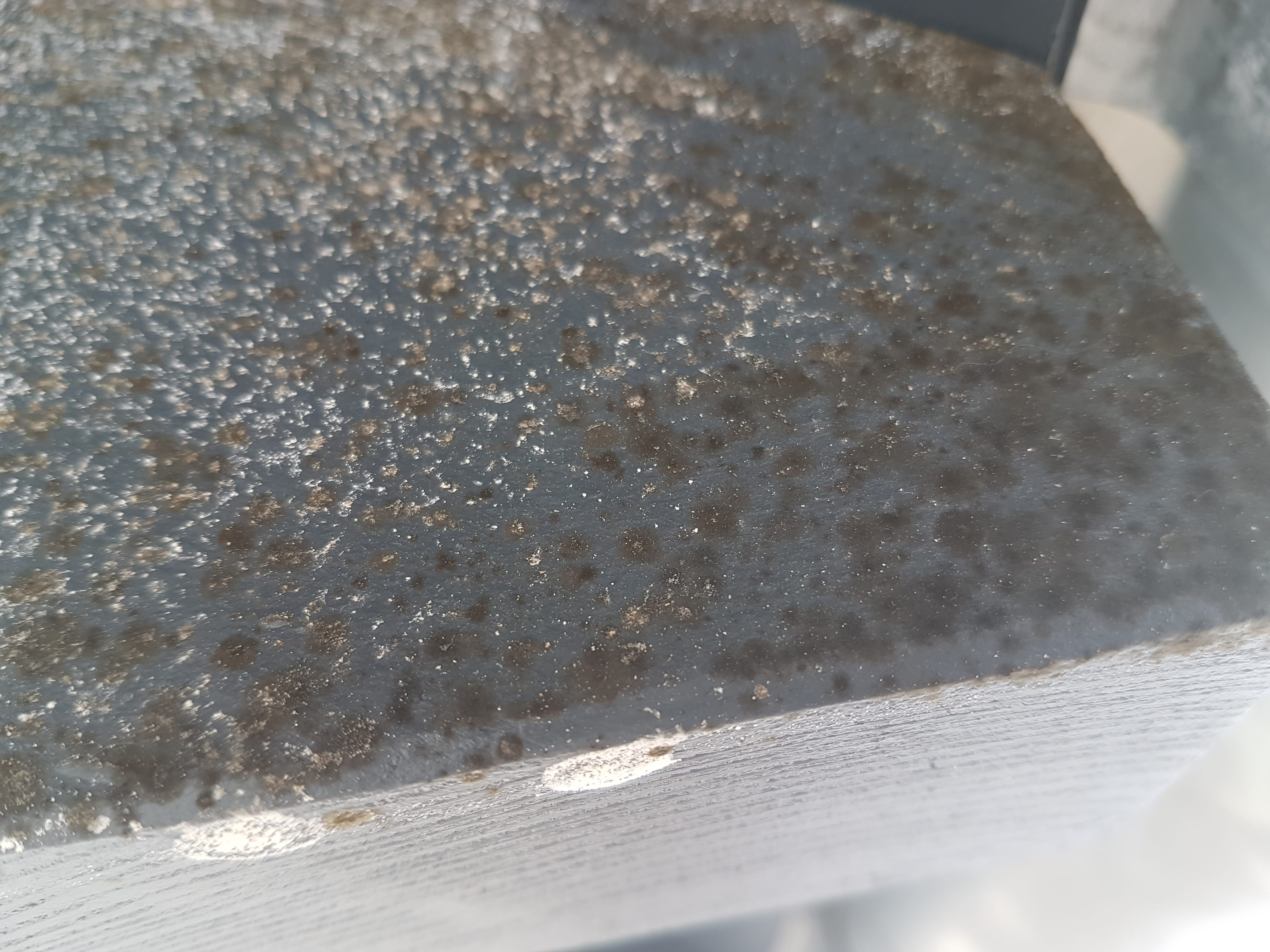

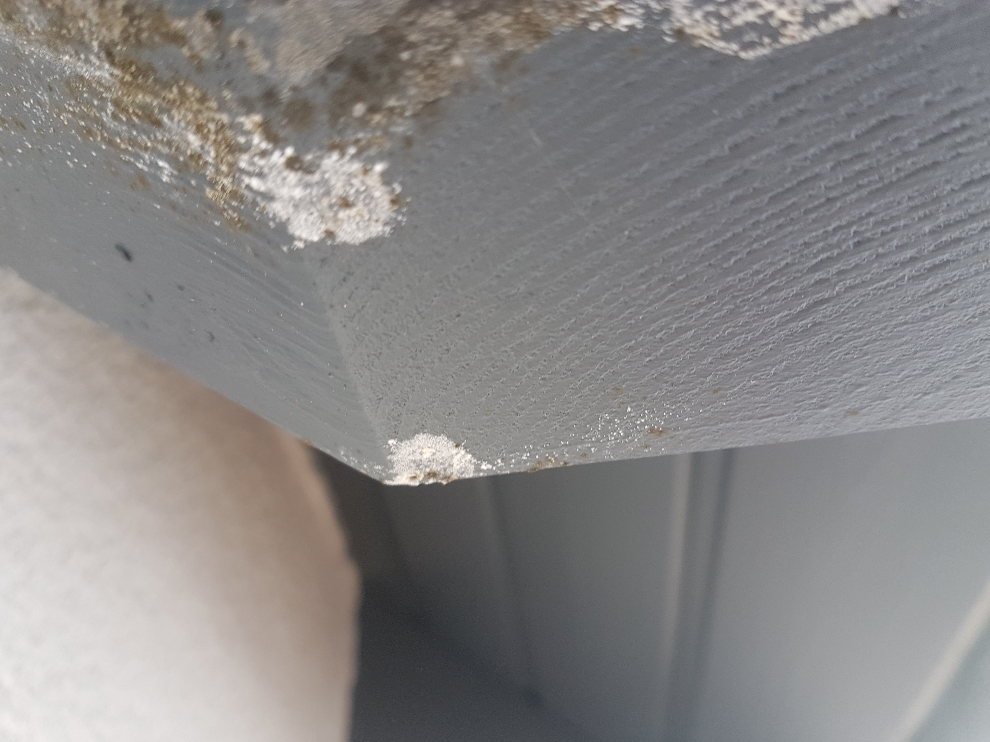

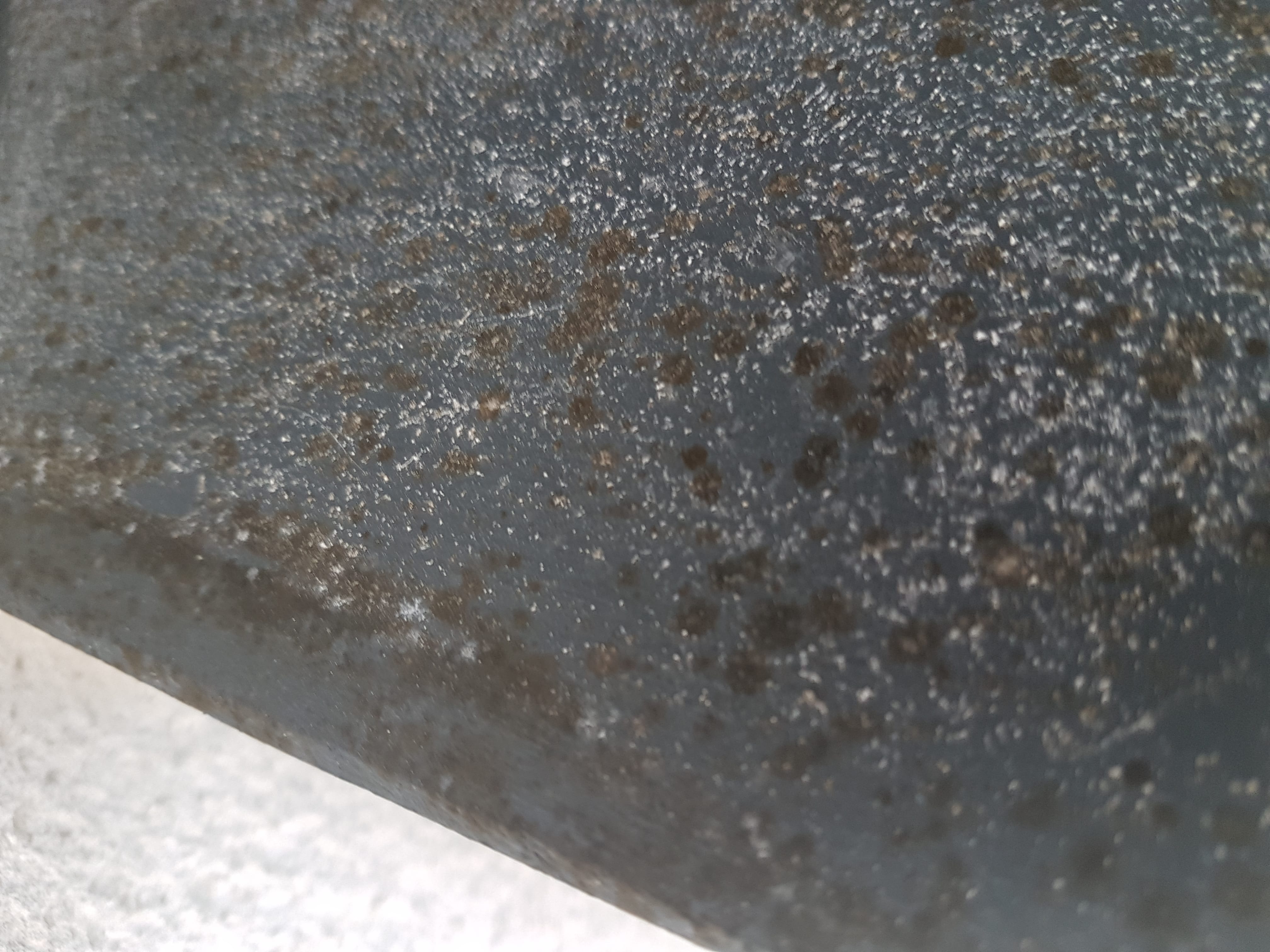

wir wohnen nun ein gutes halbes Jahr im Eigenheim.
Nun haben wir gesehen, dass ein Sparren unter dem Dachüberstand von außen (Garage) ein Problem besteht.
Siehe Bilder.
Alle anderen Sparren sind in Ordnung.
Was ist das?
Alle Sparren wurden 3x mit Holzschutzfarbe gestrichen
Danke & viele Grüße

readytorumble
Hier die Meinung von meinem Architekten:
Das sieht aus wie Schimmel.
Vermutlich ist das Holz mal mit verkeimter Feuchtigkeit aus der Erde in Berührung gekommen.
Kann schon mal bei der Lagerung passieren.
Oder der Zimmerer hat einfach ein schlechtes, bereits infiziertes Stück Holz erwischt.
Erst einmal mit einem Anti-Schimmel-Mittel aus dem Baumarkt behandeln, damit es sich nicht weiter ausbreitet.
Wenn es draußen wärmer wird, den betroffenen Sparren abschleifen bis der Schimmel weg ist und dann noch mal satt mit Anti-Schimmel-Grundierung streichen.
Danach einfach noch mal mit Deckfarbe. Sollte dann erledigt sein.
Was sagt ihr dazu?
Nordlys
Nordlys
Wenn Schimmel, dann in etwa so wie er sagt.
Gegen Schimmel hilft Chlor, also Dan Klorix mit Wasser verdünnt eins zu fünf darauf sprühen.
Gegen Algen und Flechten Salzverbindungen, schuruco moosweg ist da das Mittel des Garten-Landschaftsbauers und Friedhofsgärtners. Beides günstig. Karsten
