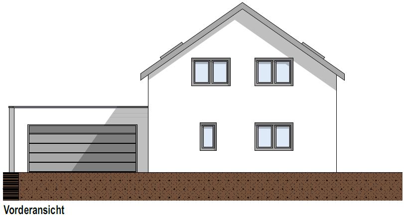

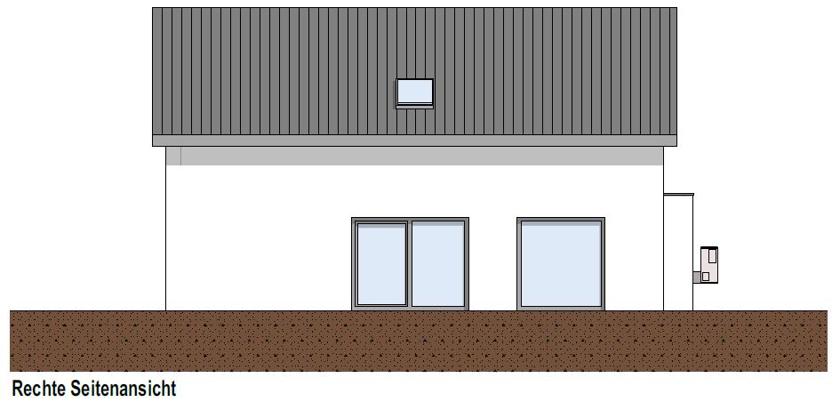

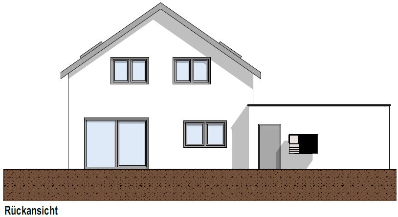

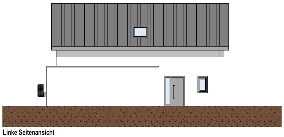

Lieben Dank schon mal für eure Antworten.
@11ant
Das zweite Angebot sollte als Vergleich zum ersten dienen. Die Vorgehensweise und Planung scheint mir hier aber deutlich besser.
@all
Also, die Schleuse dient erst mal dazu trockenen Fusses mit Einkäufen ins Haus zu gelangen. Durchgang zu Getränken in der kühlen Garage, Lebensmittellager und später - Stichwort ebenerdiges Wohnen - für Waschmaschine/Trockner.
Die Dusche im EG dient als Backup Bad bzw soll auch im Alter ebenerdiges Wohnen gewährleisten.
Die Möblierung im oberen Bad ist beispielhaft, da kommt ein zweites Waschbecken hin! Wäscheabwurf muß ich schauen ob machbar.
Ich finde die jetzige Aufteilung mit Küche und Esszimmer zum Garten hin eigentlich praktisch, da hat man den Garten doch eher im Blick...
Nichts desto trotz haben wir auch schon darüber nachgedacht die Zimmer zu tauschen und die Schleuse zu eliminieren, sind aber noch auf keinen grünen Zweig gekommen. kaho674s Vorschlag muß ich mal mit meiner besseren Hälfte diskutieren.
Bzgl. des Fensters am Treppenaufgang muß ich den Architekt in Schutz nehmen. Das hat er auf Nachfrage, ob die Treppe ausreichend beleuchtet wäre nachträglich eingebaut
Die Eingangssituation Bad/Garderobe gefällt mir auch noch nicht 100%, ich denke da wirds auf einen großen Schrank und größeres Bad rauslaufen.
Vorderansicht eines zweigeschossigen Hauses mit Satteldach und Garage links.
Rückansicht eines zweigeschossigen Hauses mit Anbau, Terrasse und Erdgeschossfenstern.
Rechte Seitenansicht eines modernen Hauses mit grauem Dach, zwei großen Glasfronten und Dachfenster.
Linke Seitenansicht eines modernen Hauses mit grauem Dach, weißem Anbau, Tür und Fenster.

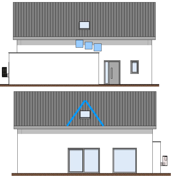

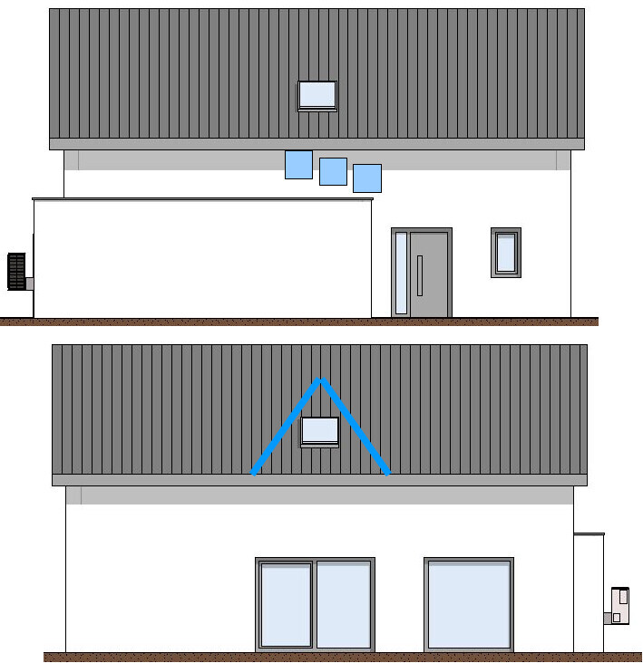

Ich habe anhängend - ohne daß ich damit behaupten wollte, ich fände den Entwurf entsprechend rettungswürdig - mal schnell skizziert, wie man das ändern könnte:
Modernes Einfamilienhaus mit grauem Metalldach, Eingang und Garage; Rückansicht mit Fenstern.
1. anstelle des Dachflächenfensters über der Treppe Fassadenfenster, mit der Treppe steigend, und ggf. ergänzend Tageslichspots;
2. ein Zwerchgiebel (oder meinetwegen auch eine Schleppgaube) für das Bad.

Grundsätzlich wäre der Treppenaufgang wohl durch das Fenster am Eingang und die offene Treppenkonstruktion ausreichend hell.
Einer Dachgaube wird das Bauamt nicht zustimmen. Die Fassadenfenster sehen nett aus, das wäre eine Option.
