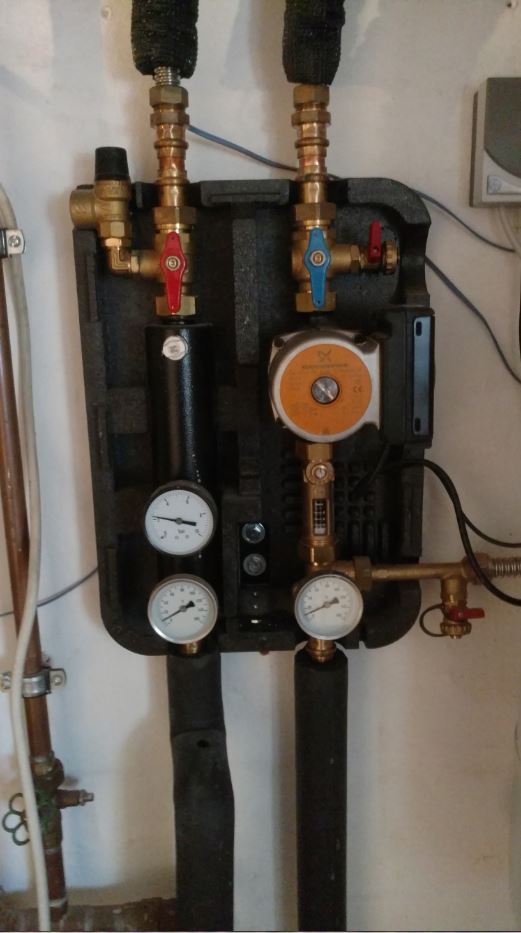

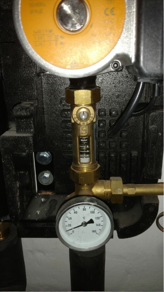

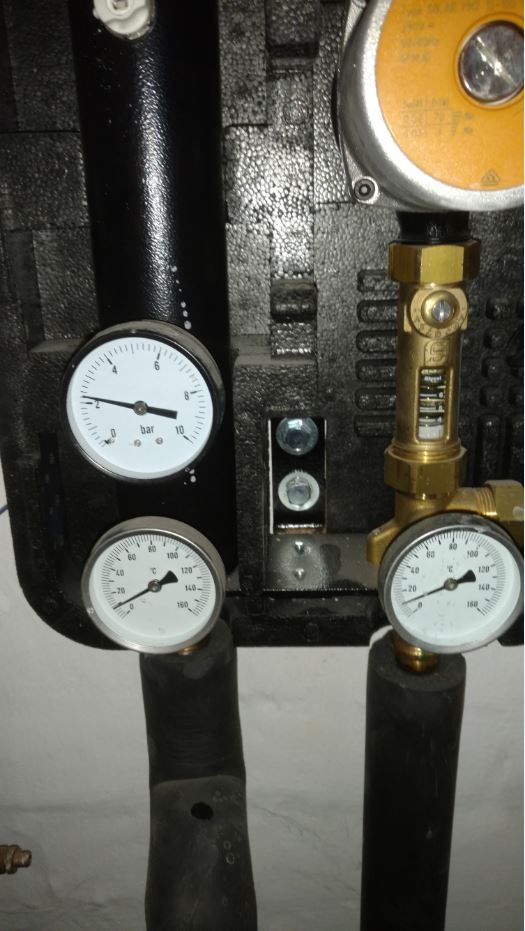

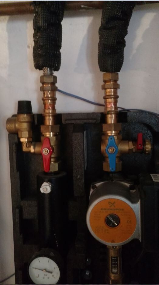

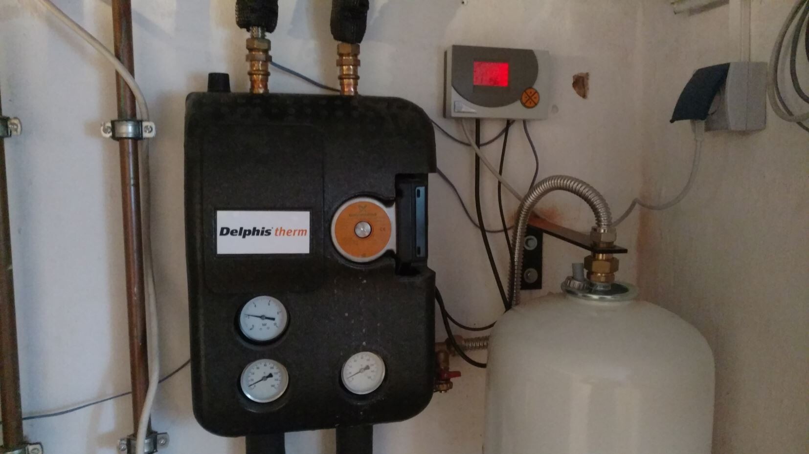

27.02.18 17:05
Erstmal vielen Dank das du dir Zeit genommen hast meinen Beitrag zu lesen und darauf zu antworten!

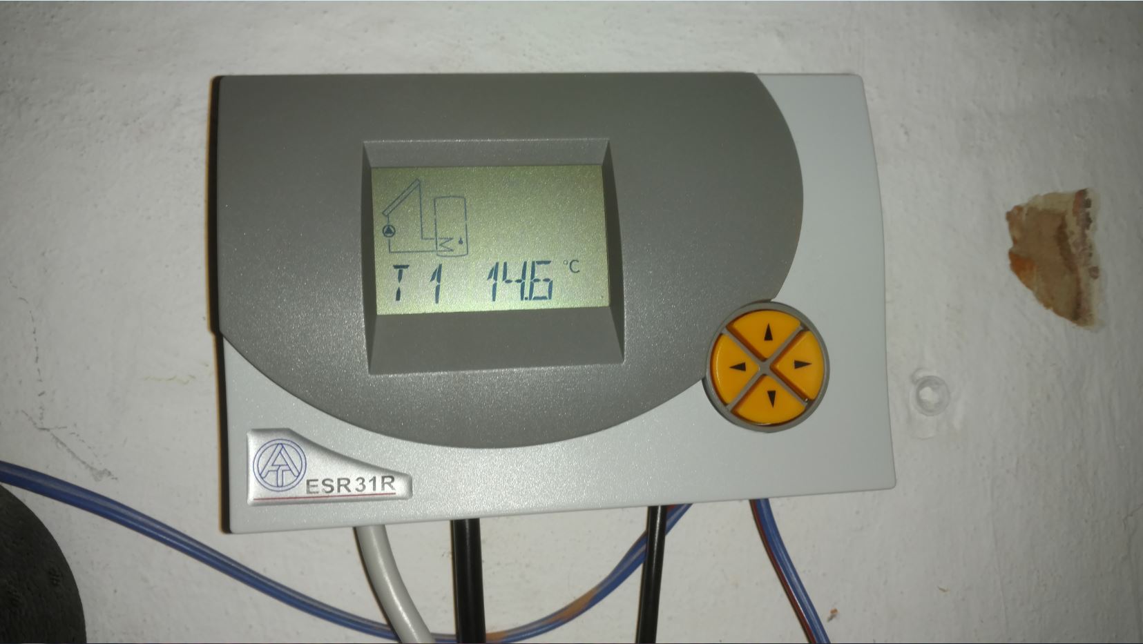

Im Anhang ein paar Bilder von heute Nachmittag, leider war nicht mehr genug Sonnenschein vorhanden um die Temperatur auf dem Dach entsprechend hoch zu halten (Bild 2, T1 ist der Sensor am Dach und natürlich wird die Pumpe gerade nicht angesteuert).
Ich kann natürlich auch noch andere/weitere Bilder machen!
Könnte auch Luft im System ein solches Problem verursachen? Ich habe an der Solarstation (am Vorlauf) bereits entlüftet, es kam etwas Luft aber der Schwimmer regt sich immer noch nicht obwohl die Pumpe läuft. Auch werden die Leitungen nicht der Rede wert warm...
Von der Logik her müsste ich doch eher oben, am Kollektor, entlüften oder?
Könnte die Pumpe falsch herum eingebaut sein? Dann würde der Schwimmer im Durchflussmesser doch nach unten gedrückt und natürlich nie aufschwimmen, oder?
Danke erneut im Voraus!
Gruß
Schwarzer Heizkessel mit Delphis therm-Logo, oranger Knopf, Messuhren; rechts weißer Druckbehälter.
Wand-Thermostat ESR31R mit Display und orangefarbenen Pfeiltasten.
Heizungsverteiler mit Pumpe, drei Druckmessgeräten und rot/blauen Ventilen.
Heizungsverteiler mit zwei Ventilen (rot/blau), Grundfos-Pumpe und Druckmesser aus Kupferrohren.
Messing-Regelventil mit Sichtfenster, Manometer und Temperaturanzeige an Heizungsrohr.
Panel mit drei Druckmessgeräten, Messingventil und schwarzen Rohrleitungen.

Die Pumpe ist augenscheinlich richtig verbaut.
Seitlich am Pumpengehäuse ist ein Pfeil eingegossen, kannst noch mal kontrollieren.
Wenn wirklich kein Durchfluss die Anlage spülen u. entlüften. Wenn wirklich nennenswert Luft im Solarkreis geht das nur so.

Wenn Luft im System ist, wirst du das hören, wenn die Anlage mal läuft.
Solarthermie wird nicht wie bei einem Heizkörper entlüftet. Das wird mit einer externen Pumpe gemacht.
Der Durchflussmesser kann bei geringen Volumenströmen schon mal etwas hängen, bei tiefstehender Sonne im Winter wird der jedenfalls nicht tanzen.
