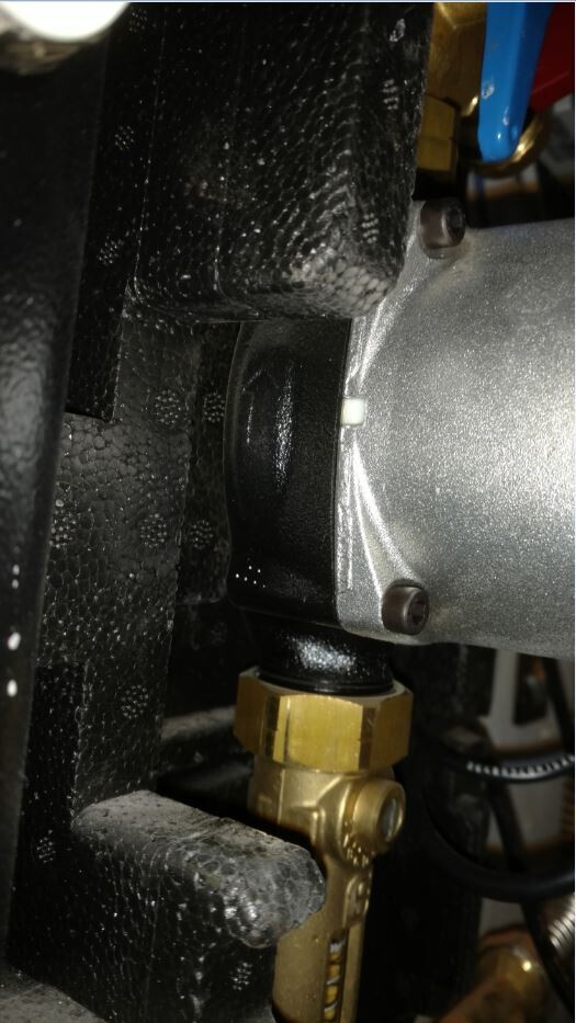

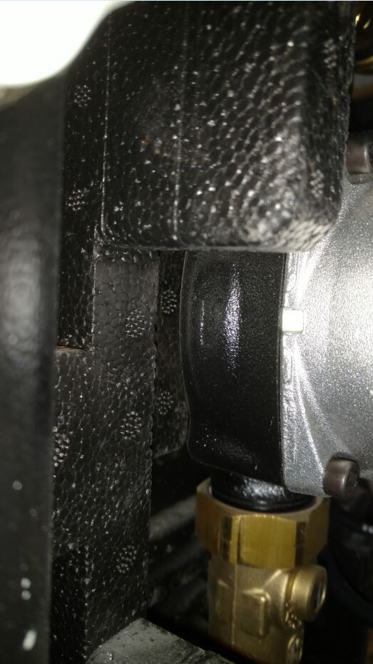

Moin,
melde mich hier auch mal mit meinem Halbwissen zu Wort.
Das Röhrchen unterhalb der Pumpe ist wohl ein Tacosetter (Durchflussmesser/Regulierer). Hast du mal geschaut ob dieser richtig eingestellt ist oder gar zugedreht?
Henny071028.02.18 14:19
Vielleicht ne blöde Frage aber ist der Tacosetter evtl verkehrt herum eingebaut? Hat dieser eine Pfeilrichtung?
AOLNCM28.02.18 16:38
Ist richtig rum.
Man kann die Skalierung erkennen (4, 5, 6) der Schwimmkörper hebt sich bei entsprechendem Volumenstrom auf entsprechenden Wert.
Ventil direkt darüber ist auch offen.
ShawN4606.03.18 17:41
wrobel schrieb:
Seitlich am Pumpengehäuse ist ein Pfeil eingegossen, kannst noch mal kontrollieren.
Habe ich noch mal kontrolliert (siehe Bilder im Anhang, sind leider nicht besonders gut geworden...), der Pfeil zeigt nach oben, das sollte für Rücklauf ja passen, oder?

Anlage läuft jetzt einwandfrei!
Ein Heizungsbauer hat gespült, befüllt und Luft abgelassen. Jetzt kommt auch Wärme unten an, der Vorlauf an der Pumpenstation hatte heute Mittag schon mal ~80°C!
Der Heizungsbauer macht auch einen guten Eindruck, kein Vergleich zum ursprünglichen Erbauer (den ich ja nur von Telefon kenne...)...
