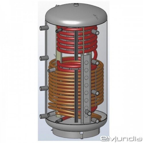

Nein du hast einen üblichen Schichtenspeicher mit einem großen Tank von 800l kein kleinen extra drin.
Siehe:
Der Kombi-Schichtspeicher KWS ist ein Pufferspeicher mit Schichteinrichtung für das energieeffiziente Einschichten des Heizungswassers und mit integriertem Wärmetauscher zur direkten Erwärmung des Brauchwassers im Durchlaufprinzip. Der Speicher ist je nach Modell zum Anschluss von einer oder zwei weiteren Heizquellen - wie z.B. einer Solaranlage - zusätzlich mit einem (Modell KWS) oder zwei (Modell KWS R2) Wärmetauschern ausgestattet.
Vertikaler Warmwasserspeicher mit zwei Wärmetauscher-Schlangen (rot oben, kupfer unten).
