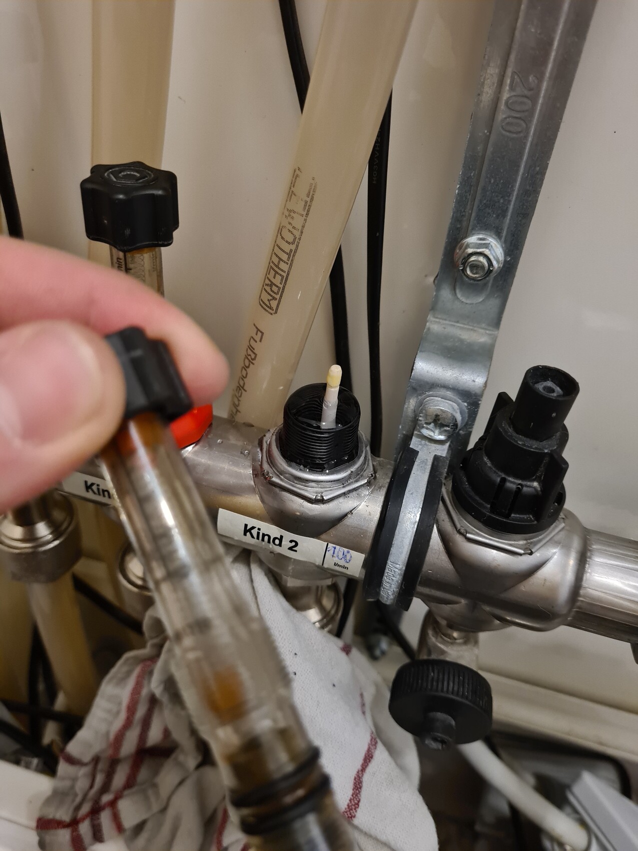

Malz1902
11.10.21 10:37
Ja die läuft, im EG werden die Heizkreise ja auch warm. Habe die Pumpe auch schonmal auf volle Leistung hochgedrht, aber auch keine Änderung im DG. Pumpe ist eine von Wilo.
Anbei mal ein Durchflussmesser
Zwei Ventile an einer Rohrverteilung, Kennzeichnung Kind 2
Nahaufnahme eines Rohrsystems mit Ventilen, mehreren Schläuchen und Kennzeichnung 'Kind 2'.
driver55
11.10.21 10:55
driver55 schrieb:
Dann schreib mal genau „Was bisher geschah“.
bitte mal alles niederschreiben, was weshalb wie warum getan wurde…
Malz1902
11.10.21 11:33
Die Röhrchen im DG HKV waren verdreckt so das man nicht mehr den eingestellten Durchfluss ablesen konnte. Habe mir dann gedacht ich mache die einmal sauber. Zum test habe ich vorher im Keller das Ganze bei einen gemacht, dort klappte alles ohne Probleme. Durchfluss ist da, auch der Boden wird warm bzw der Raum.
Habe im DG dann Vorlauf und Rücklauf geschlossen und dann die Röhrchen entfernt und gesäubert und wieder aufgeschraubt. Danach habe ich Vorlauf und Rücklauf wieder geöffnet. Danach habe ich die Stellmotoren wieder geöffnet aber seit dem wird in den Durchflussmessern kein Durchfluss mehr angezeigt und die Heizkreise im DG werden nicht mehr warm.

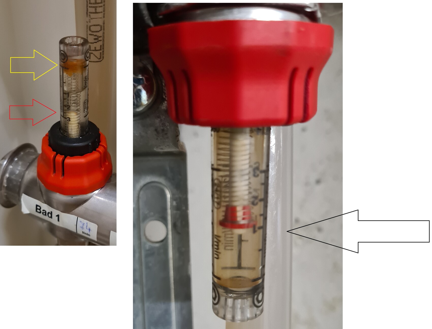

Anbei nochmal ein Bild wie der Durchflussmesser im Keller aussieht und der im DG, links DG Bad rechts Keller
Nahaufnahme eines Absperrventils mit transparentem Messrohr und rotem Griff, Bad 1.

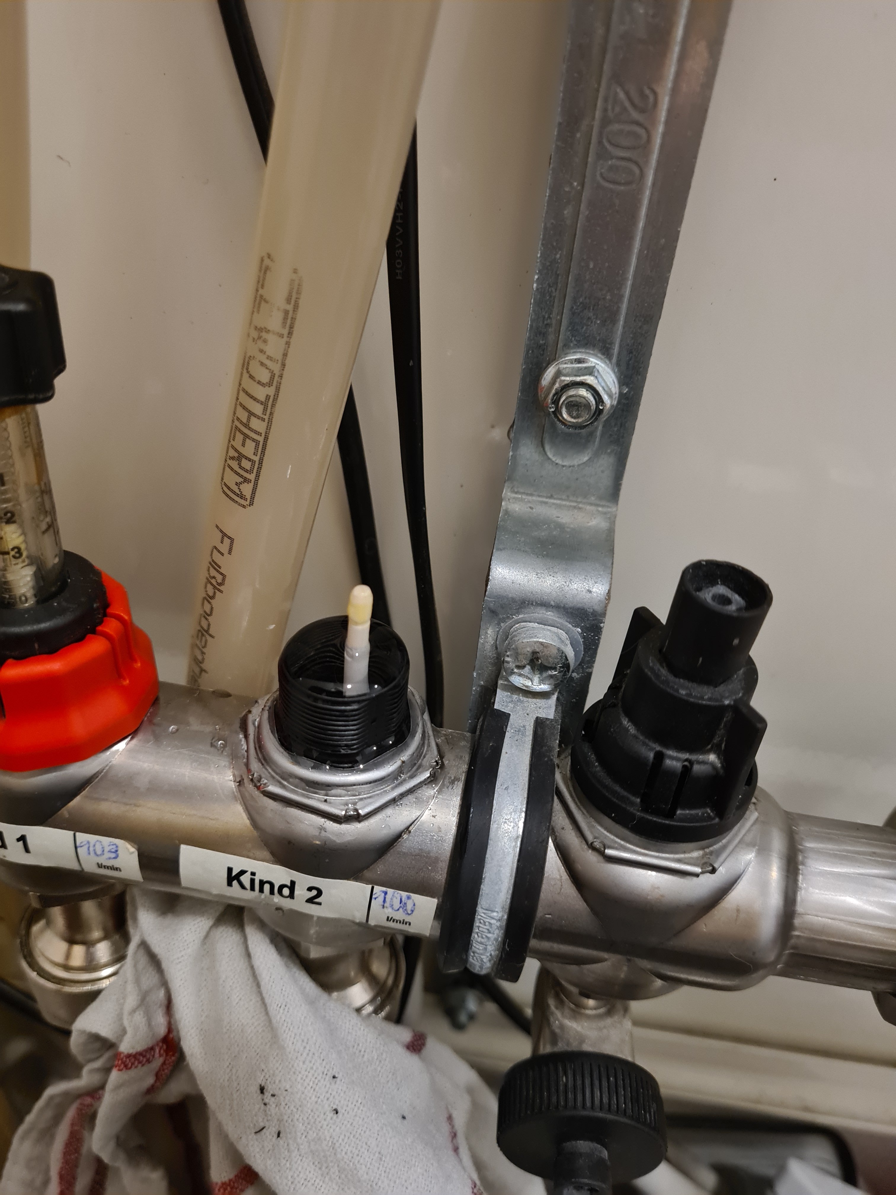

borderpuschl
11.10.21 14:30
schau mal bei dem Durchflussmesser im DG fehlt so ne rote Kappe welche die Feder drinnen mit dem weissen Röhrchen verbindet. Vielleicht fehlt das und es liegt daran
