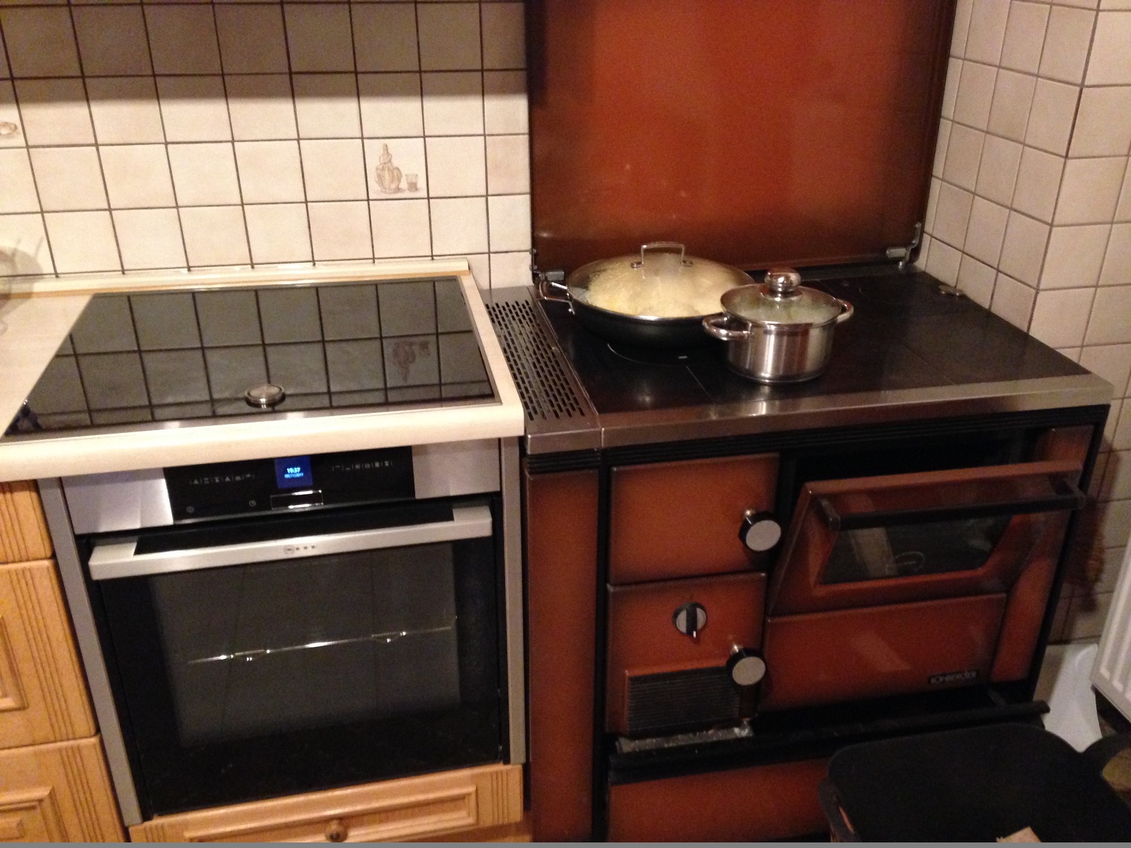

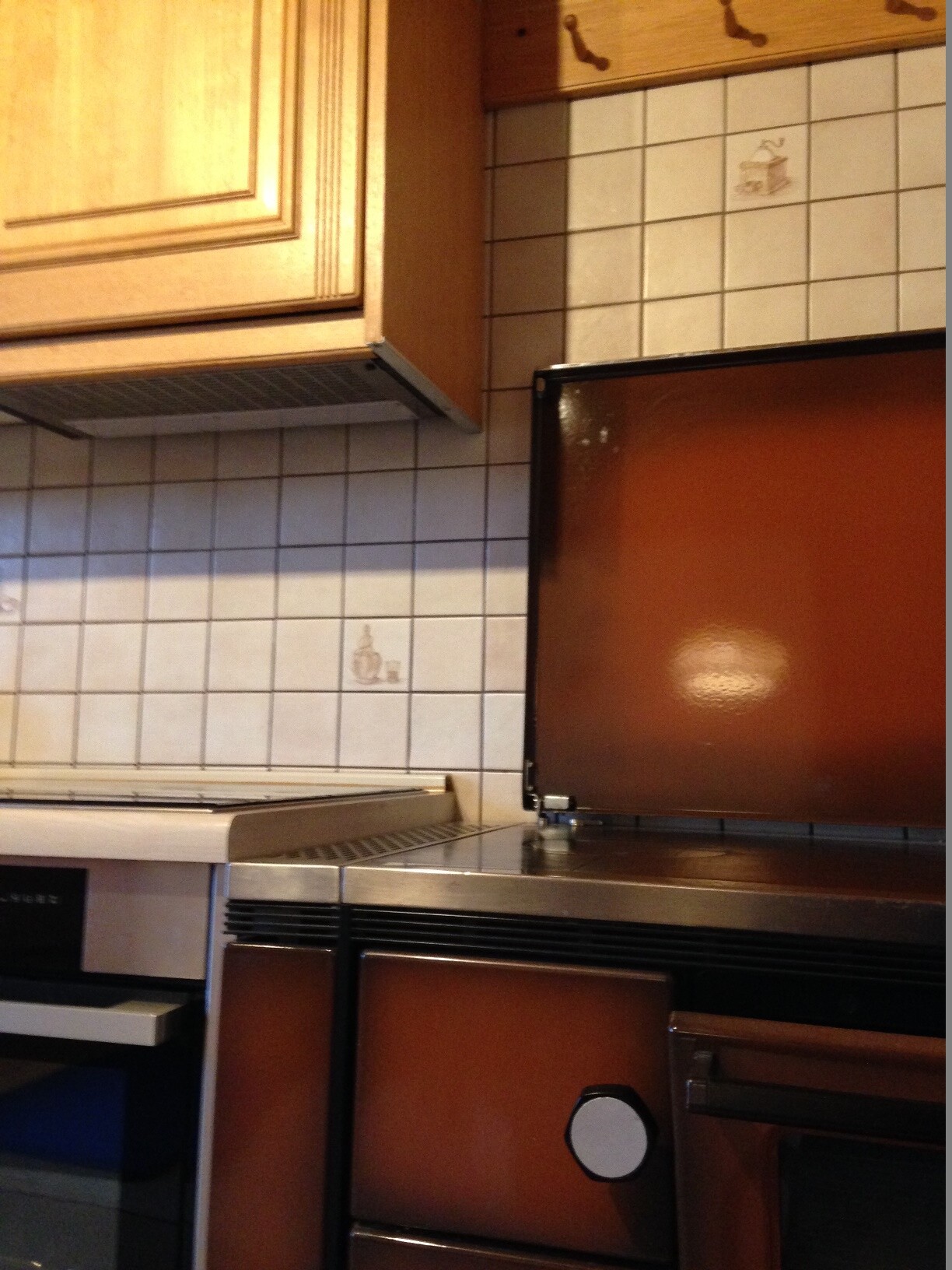

hanse987
14.11.17 13:13
Hier nun die Bilder. (Leider nicht aufgeräumt)
Zwischen Elektroherd und Holzofen sieht man den Abstandshalter. Der Abstandshalter hat innen noch Abschirmbleche. Auf dem anderen Bild sieht man seitlich am Hängeschrank eine furnierte Blende. Diese machte bei uns am meisten Probleme. Die Fronten dafür keine, da diese Birke massiv sind.
Wenn möglich würde ich mind. eine Schrankbreite (60cm) mit dem Hängeschrank Abstand zum Holzofen halten.
